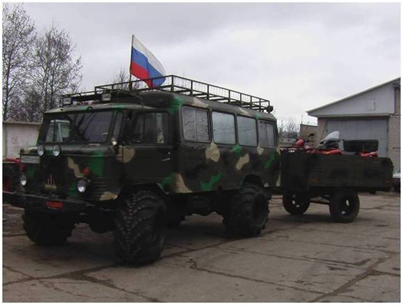

Lord Set писал(а):Красава !!!!!!
оч понравился твой вездевлаз !! ))
а скинь подробные фоты как багажник к крыше крепил
Все очень просто каждая стойка прикручена к несущей балке на два самореза М8 под ключ и намертво затянуто с герметиком и шайбой с резинкой
спасиб...
но фото всеравно хочется ))

Lord Set писал(а):
спасиб...
фото багажника скинем через пару денй
леший66
Сообщения: 83
Зарегистрирован: 26 янв 2009, 21:10
Откуда: Кострома
Re: наш "леший"
Сообщение леший66 »
Сделали прицеп под два квадроцикла.Теперь готовы к дальним поездкам.

Ас но не Пушкин писал(а):Может уже пробовали не арке км. 200-300 в одну сторону махануть??? Как очучения?!!!!!
Пробовали, но пока только километров на сто в один конец, а ощущения нормальные.Машина ведет себя предсказуемо, шуму ничем не больше чем от штатной резины.Руль крутится легко, так что особых проблем ненаблюдаем.

Jecki писал(а):А Гибдд что говорят???
Спрашивают как правило откуда такая резина??? Где взял??И всё в этом роде, а померять ширину ума не хватает( ширина по задним колёсам у меня 2,90).

Gucul писал(а):а как в по болоту едет? хватает мощности двигателя для таких колес?
Роздатка, ходовая нормально?
Какой уже пробег? Что из недостатков с такими колесами?
1. Из опыта прошлых и последней поездки показало, что эта резина идеальна для болот даже не спуская давления!!!Протэктор не "мылится"
2. Мощности никогда много не будет, какой бы ты мотор непоставил всёравно будет мало. Скорость по навигатору средняя гдето 55-60, максималка что попробовал 97,5 дальше страшно (без тормазов).С 95км. начинается сильное биение руля вперёд и назад.
3. Раздатка и ходовая всё стандарт без проблем.Надо просто чувствовать машину , когда перейти на пониженую с передком чтобы ничего не порвать.Всё просто.
4. Пробег 2500-3500.
5. Недостатков таких колёс немного это вес порядка 150-200кг., негабарит (2,90),а это поидее лишение, ну и всё вроде

leomuz писал(а):По дискам , от чего они....
Внутрянка диска вварена с газоновского диска, т.к. там родная под зиловскую ступицу (посадочное на 8 шпилек), а основа родная.
Ага родная кому? где например такие диски взять, что то поискал по сельхозтехнике не нашел?

leomuz писал(а): Eще этот вопрос очень интересует, т.е. 66-й идет по болоту на данной резине и не тонет? или под болотом имелась ввиду бАлшая грязь :?:
Естественно в болоте утонет. В болотах даже плавающие лёгкие вездеходы на пневматиках тонут, а уж ГАЗ-66 и подавно. Но вот относительно стандартных колёс, арочная резина значительно увеличивает проходимость. Там где на стандарте машина режет колею, на арочной резине едешь практически не оставляя следа. И так пока несущая способность грунта не станет вопиюще мала :D
В общем проходимость ГАЗ-66 на арочной резине можно сравнить с проходимостью колёсного трактора. Только манёвренность похуже.
