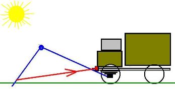

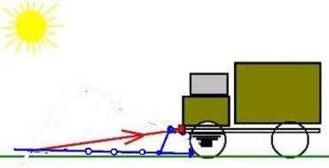

Pilot писал(а):есть же на сайте ВОЕННЫЕ книжки про эНто!
там много интересного
вот навеяло - там нечто похожее есть но там еще дерево нужно , а такое теоретически должно работать в чистом поле
стрела треугольная крепится к бамперу и переднему мосту(к рессорам)
на ней шарнирно закреплена "нога"
за нее тянем тросом лебедки - машина встает на ногу и делает шаг вперед приподнимая при этом маленько морду
или короткая стрела идет от бампера вниз , засовываем ногу с Т-образной поперечиной себе под колеса и газуем
потом переставляем крепление стрелы в другую дырку на ноге и так продвигаемся вперед пошагово пока поперечина не окажется за задними колесами - думаю метров сто за день можно так прошагать :D

Герман на первом рисунке ты эту ногу так в грунт загонешь,я даже не знаю чем потом достовать :shock: :shock: :shock: а так идея хорошая.
