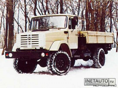

Тоже интересна идея ЗИЛ 4х4, возник вопрос с переделками 4х2 в 4х4, а именно - с задней подвеской. допустим, что рама и рессоры -штатные 130 (4331), ставим все это на мосты 131. если закатить передний мост 131 вместо неведущего , машина относительно оси передних колес поднимется сантиметров на 10-15, при закатывании заднего моста такого не произойдет, ну там 2-3 сантиметра погоды не делают. получаем - машина имеет 2задраный" нос и "просаженную" корму. отсюда -надо бы увеличить высоту задней подвески ... а как это сделать? вариант с проставкой между мостом и рессорой, высотой 10-15 см как-то не внушает доверия.или вариант - менять кронштейны рессор на более высокие - опять же,от чего модно поставить инасколько это реально в гаражных условиях?
если кто-то видел и знает, как делали машины на видео и фото выше - расскажите, как там решен вопрос.
Вот фото раннего 4327, хочется что-то вроде него собрать.но это ранний 4327, с кабиной 4331, а вот что за рама там стоит? Бычковская или обычная зиловская 4331?
Последний раз редактировалось TORSI 22 май 2010, 15:41, всего редактировалось 1 раз.
Re: Переделка ЗИЛ-130 в 4х4. Возможно ли?
Ну прежде чем вопросы задавать почитайте форум внимательно, пройдитесь поиском, тут десятка полтора похожих тем .

поставить оба моста передние рессоры.
