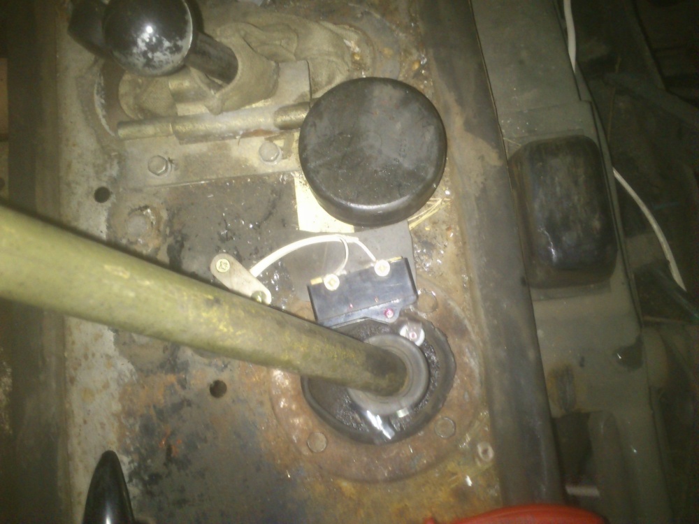

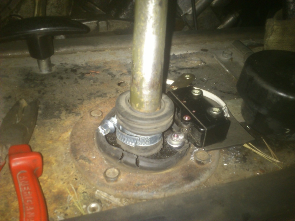

А у меня теперь есть датчик заднего хода... Думал, что на ручке будет убого, но после реализации понял, что такой вариант имеет место быть. Включает сзади две фары рабочего света, установленные между рамой и КУНГом. Систему можно принудительно отключить тумблером. Система работает только при включенном зажигании.
Фото:
С уважением, Дмитрий.

А можно маркировку датчика
UAZMETALL
Сообщения: 698
Re: задний ход
Сообщение UAZMETALL »
Accord93mel писал(а):А можно маркировку датчика
Если это мне, то ХЗ... У меня в закромах (в гараже) всякого барахла навалом... Тут искал одно, ящик один достал, а там такой выключатель лежит... Предпологаю, что это кусок стиральной машины ARISTON...
