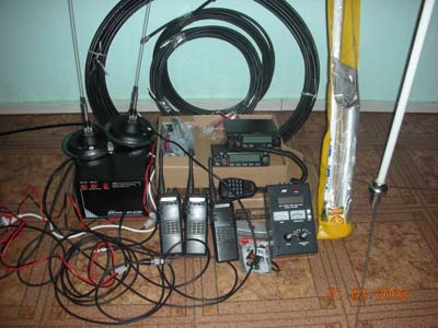

Вот собственно коплект для экспериментов
Стационары YAESU FT-1802. 2 шт.
Носимые KENWOOD TH-22 3шт. из запасов.
Антенны 5/8 2 шт.
Автомобильные 2 шт.
Блоки питания,кабели,разрядники и др.
Все настроено.Через две недели будем пытаться ставить.

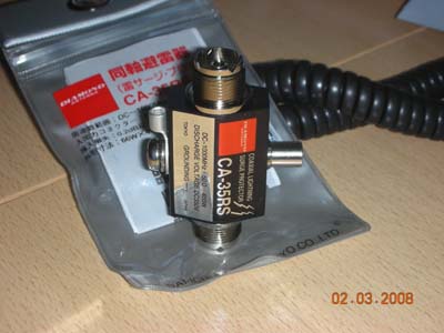

Это вроде как грозоразрядник.
А вот вопросы:
1.Куда воткнуть при условии,что мачта 30метров, а длина кабеля 40 метров.
2.Какова эффективность от удара молнии?(Спасает оборудование,спасает людей,спасает от пожара?)Насколько ударов молнии рассчитан(на электрических разрядниках стоят индикаторы износа? Мачта будет выше леса на 15 метров.
3.Как уменьшает дальность связи.

agrokom1 писал(а):Это вроде как грозоразрядник.
А вот вопросы:
Честно не знаю, но антенны нормальные заземлены, т.е. электрически замкнуты по постоянному току. А как молния попадёт так ничего не спасёт, я видл что осталось от 2х5/8. Самой антенны вообще нет а мачта ниже в два раза чем была и розочкой раскрыта :mrgreen:
Т.ч. на мой вздляд этот девайс только от статики, но её там и так нет.
По питанию от автономных источников незнаю.
Помни что в кабелях на таких частотах большие потери! Не экономь!!!
http://gt2010.ru/

Про заземление антенны я тоже так думал,но когда настраивал увидел - штырь полностью развязан с землей,да и ребята продавцы сознались никакого заземления нет.Антенны вроде как фирменные.
Про молнию... Я не ставлю цели защитить антенну,мачту,антенный кабель.
Цели в порядке значимости:
1.Защитить людей от удара молнии.
2.Защитить строения от пожара.
3.Защитить радиостанцию.
Разрядник вроде made in japan.Есть разрядники других фирм. Вроде не фуфло.Если возможно интересуют рекомендации и практический опыт по использованию разрядников.
Про кабель. Кабель русский, самый толстый из того, что было.Испытали в городе с 10-метровой высотой антенны и 40-метровой длиной кабеля.Связь хорошая для для этой высоты.Тонкие кабели на фото от автомобильных антенн.

Сам понимаешь что такое молния и что такое разрядник. Ну поставь его, но незабудь мачту заземлить изрядной шиной, хоть 35х5 мм и в землю посильнее.

В силовой электротехнике применение разрядников признано очень эффективным и работает длительное время без проблем.
Разрядник не гасит молнию напрямую,а ограничивает импульс тока и напряжения проходящего через проводник имеющий собственное сопротивление.Силовые разрядники весом 50грамм могут
пропускать импульсы тока 60000 ампер.
