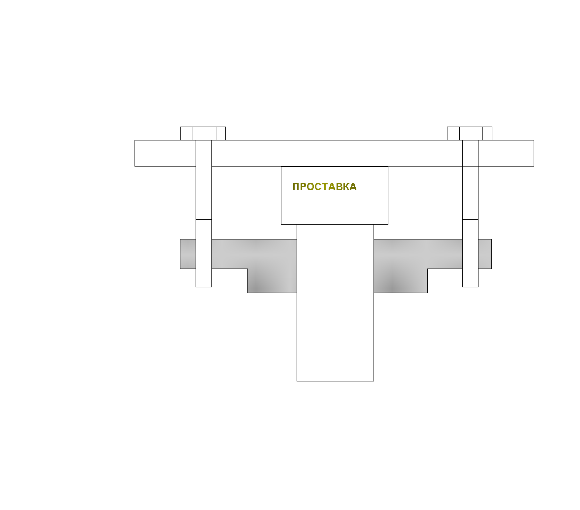

честно скажу. мы съемник сами сделали. уголок, в нем 2 отверстия, в них вставляем болты, в середину пару гаек (они давят на колено). Далее болты вкручиваются в фланец шкива и начинается планомерное закручивание болтов. шкив потихоньку стягивается. как только свободный ход весь выбран, конструкцию распускаем , добовляем гаек в середину, и все заново...

сейчас я установил такую же конструкцию, ка ты описал, только это разобраный съемник. Вместо проставки ворот, он упирается туда где сидел храповик, по бокам закрутил 2 каленых болта, кручу их до усеру, простукиваю фланец, потом меняю место положение болтов.
Хрен.. нелезет.. ((((

Добрый Фей писал(а):честно скажу. мы съемник сами сделали. уголок, в нем 2 отверстия, в них вставляем болты, в середину пару гаек (они давят на колено). Далее болты вкручиваются в фланец шкива и начинается планомерное закручивание болтов. шкив потихоньку стягивается. как только свободный ход весь выбран, конструкцию распускаем , добовляем гаек в середину, и все заново...
