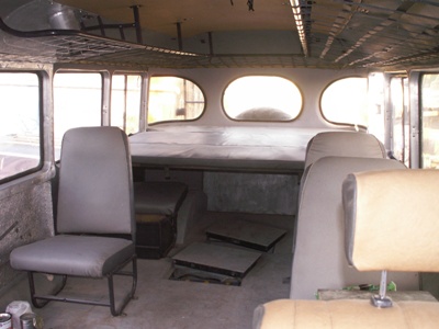

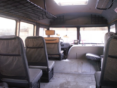

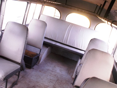

Да ну , ребята.. зачем мне орден? Я согласен на медаль
По Вашим просьбам провел фотосессию. Салон еще доводить надо - шторочки, цветочки : Кресла можно убирать - в зависимости от кол. людей и груза. Под сиденьями сундуки под продукты, посуду. Спинки снимаются. Ставится стол - раскладной, можно на улицу. Капот разбирается - 10 болтов, 5 минут, до кардана.

Это Песец !!!
Желательно поганый телевизор заменить на монитор (с навигацией).

Слов уже нет и не осталось :) Бегут одни слюни :) Вообщем ты Молодец что так обустроил замечательно :!: :!: :!:
Насчет телика он же для хозяина, а для остального контингента может и будет стоять со временем и ЖК-панель совмещенная с TV тюнером :D или я не прав :?: :!:
