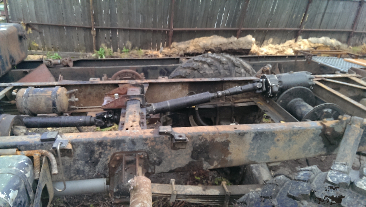

Несколько слов о КОМ
Re: Несколько слов о КОМ
Это РК БРДМ-1
Фланцы под 90 градусов приводят выдвижные колеса, и только тогда, когда крутится передний мост. В остальном внутренности идентичны ГАЗ-66.

готового варианта нет, кроме как нш повесить на кпп, лебедка от рк. Но как правило все делают лебедка от кпп и насос от рк(через ком выход кардан), еще есть вариант ком брдм под лебедку и сзади насос( но он для самосвала слабоват, необходимо переделывать либо искать с выходом под карданчик(что еще больше редкость)), так же гидролебедка.

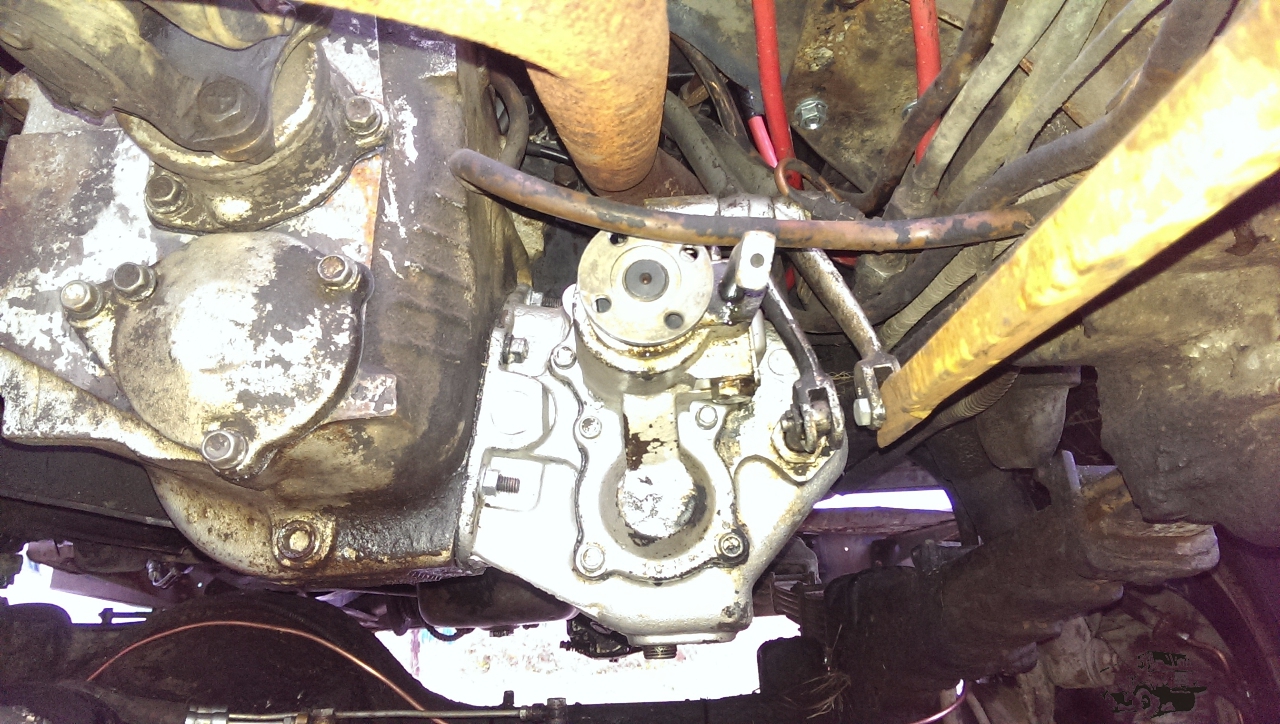

Artcoma писал(а):[post]322855[/post] Люди добрые всем здравия!
1. Нужен ком с выходом в 2 стороны , 1 под самосвал НШ, 2 под лебедку.
Либо НШ можно записать от Рк?
Тогда обычный ком только под лебедку ???
В общем помогите с выбором !!
Все добра !
Есть похожий под твои запросы ком! Ставиться штатно на кпп газ 66, имеет штатно выход на переднюю лебёлку и фланец в противоположную сторону но с промежуточного вала ком. То есть, у кома два выхода и два рычага, тот что на лебёдку соответственно реверсный а тот что второй только в одну сторону но быстрей. Я себе такой поставил, тоже хочу подключить гидравлика. А заднюю запитал от рк.

Ответил в личку. К сожалению я их не продаю. Да он встаёт штатно на родную кпп, только надо придумывать как включать второй выход, так как шток включения рядом с задним фланцем.

[ref]Artcoma[/ref], смотря что у Вас и что хотите на выходе, при наличии ком под нш на кпп, можно повесить с небольшими затратами лебедку на ком рк, но в этом случаи помогать колесами нельзя, можно купить ком под лебедку на кпп и переделать его по принципу как на фото выше(смысл тот же, так как найти двухсторонний ком почти нереально). Идеальный вариант на мое усмотрение: лебедка от кпп и гидравлика от рк, либо чтобы не городить огород двухсторонний ком, но они как динозавры.
