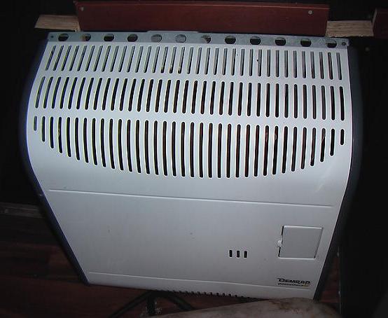

Как поеду в деревню сфоткаю. Выглядит как обычный электический конвектор. с наружи труба из стены на 15 см в сторону кабины. есть модели с вентилятором от 220 в. На ходу работать будет т.к. с верозащитой и в сторону кабины выходит. В закупореном кунге у оборевателя теплее, но у меня вентиляция оставлена на доводку по итогам зимы и морозов. сейчас в качестве вентиляции только люк при его открытии вертикальная и горизонтальная расслоённость температуры воздуха сглаживается.

Размеры конвектора 60Х50Х30 см примерно. Балон на улице, места у меня не съедает. Кстати расход у конвектора 400 грамм в час на максималке., Реально в мороз хватит половины мощности. Согласен, что важнее сколько человек готов потратить на отопление. Выложить стоимость Шишиги на его отопление для меня крайне неразумно. За 8 тыс. ковектор для меня лучший выбор. Думаю для большенства на данном сайте конвектор может стать достойной альтернативой автономкам. Результат почти одинаковый разница в цене 30-40 тыс. На дальнейшей обслуге думаю не меньше выдет. Я строил Шишика один и стоимость его строительства для меня очень важна. Человеку который может купить для своего хобби 5-кв - ную импортную автономку, завидую белой завистью :roll: .

Использования как такового больше небыло, т.к продал шишигу по осени, сняв с неё почти всё оборудование, в.т.ч. и обогреватель. Буду его инсталировать в буханку летом. Сейчас лежит в машине на которой не езжу пока. Осталась одна фотка общего плана.
