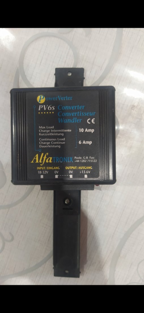

преобразователь стоял на Вольво фл6,видимо штатный.Оптом тянул магнитолу,рацию и зарядку телефона.Куда вам 60А преобразователь?

kolinz писал(а): 29 янв 2024, 14:55 Оптом тянул магнитолу,рацию и зарядку телефона.Куда вам 60А преобразователь?
Так это потребители ни о чем ,головной свет , печка , дворники , вентилятор охлаждения вот и с пусковыми токами набегут 60 ампер

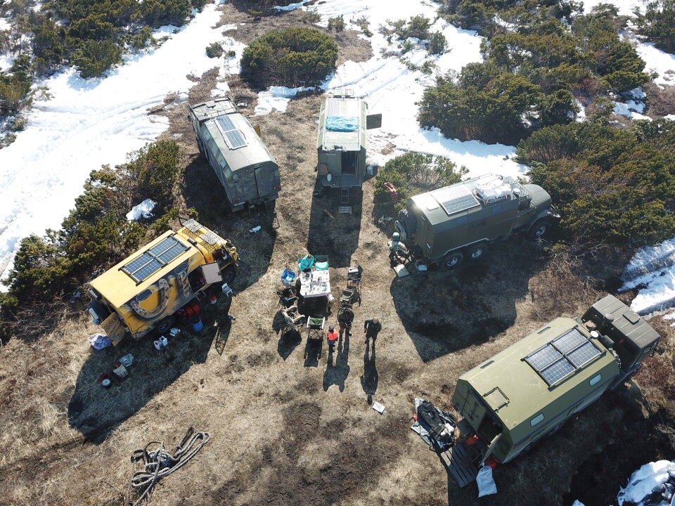

RAT писал(а): 29 янв 2024, 15:03 у тебя в кунге тоже 24 вольта и привет ?
у нас у всех 12 в,стартер от реле крузера.
есть тут дрочеры делают сначала все на 24 в,но когда увидят что всё работает и так...переделывают себе все на 12...дохера надо делать на 24в.
камазы 24 в. ,кунги на 12 в. всё.
на шише :D жолтой стоит 4д35,с переделаным моховиком от зила(вернее проточен и сочленен кантеровский+зиловский,короче центр кантер,наружка зил),стартер приделан зиловский,кпп и колокол -зил.(лебедка нужна меха)
