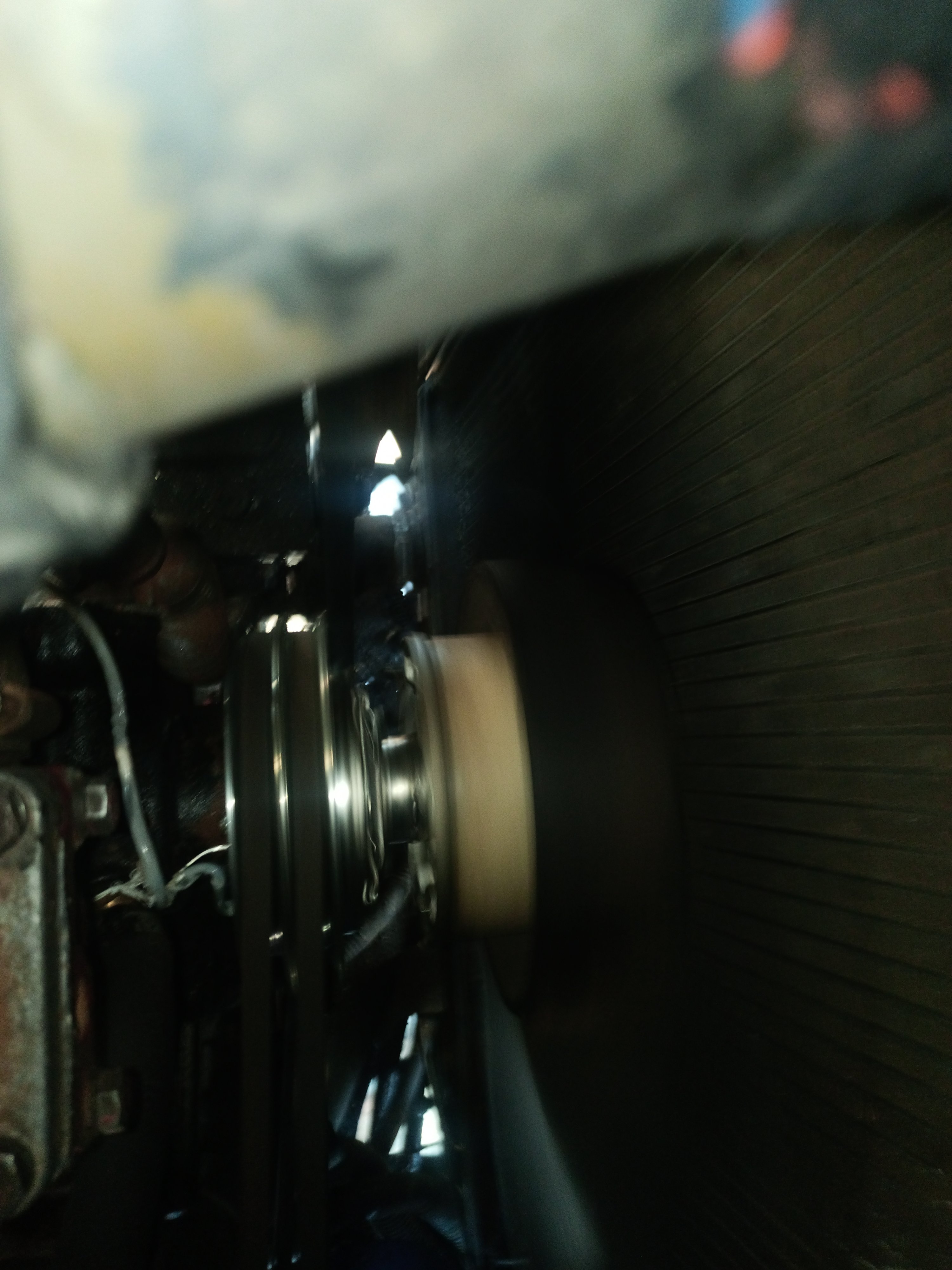

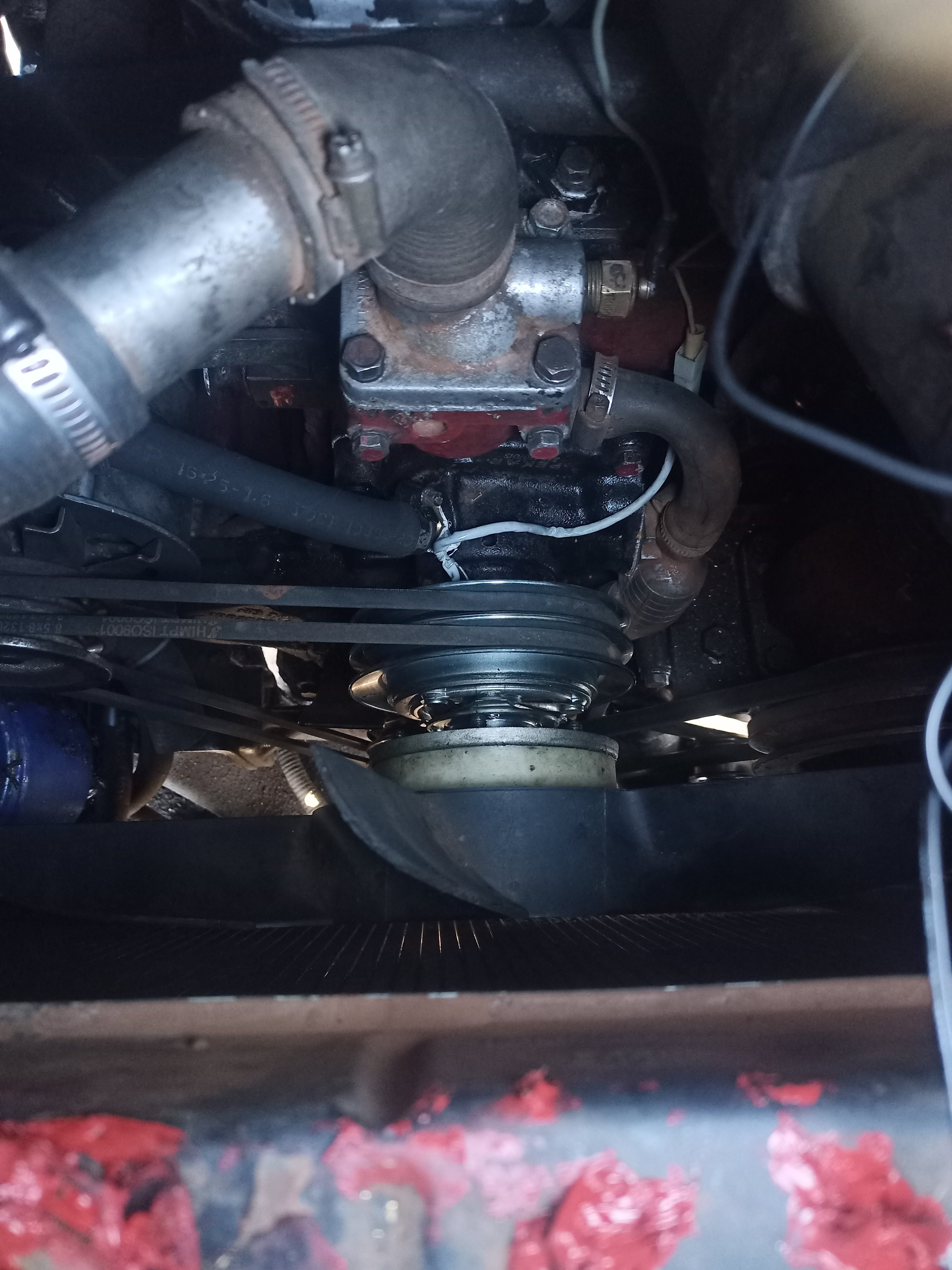

Вывод:--- лучше всего помпа с электромагнитной муфтой, надёжна и неприхотлива в эксплуатации.
DESOTO
Сообщения: 1029
Вискомуфта
Сообщение DESOTO »
Поставил, работает с кнопки, не стал заморачиваться с датчиком включения по температуре. Прогревается движок намного быстрее.
Сообщения: 2820
Благодарил (а): 90 раз
Поблагодарили: 86 раз
Вискомуфта
DESOTO писал(а): 12 мар 2024, 18:06 работает с кнопки, не стал заморачиваться с датчиком включения по температуре.
ох и зря. Теперь его работающий без присмотра не оставить, да и в дороге глаз не спускать с прибора температуры такое себе удовольствие
