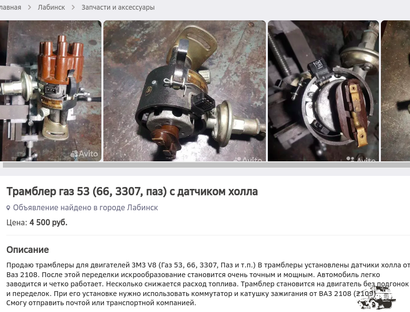

DESOTO
Сообщения: 1041
Подскажите с местом обслуживания и ремонта
Сообщение DESOTO »
Вот был раньше в продаже, скорее всего сами делали на заводе.

Папуся СССР
Русский Националист
Сообщения: 3097
Откуда: Солнечногорский р-он
Поблагодарили: 43 раза
Сообщение Папуся СССР »
Moryx писал(а):[post]447830[/post] Никогда не видел.
Были заводские толи СССРие, толи РФмие, потом слышал про китайские такие трамблеры.
Не исключено, что и сейчас в сарае такой лежит. У меня их 2 было, несколько лет назад кажись тут на форуме брал. Тогда еще со своими бензинками мудохался.
