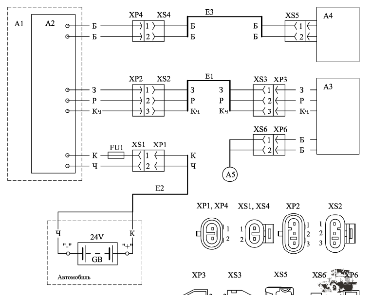

москвич писал(а):[post]447017[/post] где там написанно на прямую к аккуму? к источнику питания, а что за источник, определяете сами, аккум, плюс в кабине или что то другое... не надо фантазировать про аккум.
Инструкция к Планар. Раздел 3. Техника безопасности п.3.13.
3.13 Питание отопителя электроэнергией должно осуществляется от аккумуляторной батареи независимо от массы АТС
Инструкция к Прамотриник 4Д. Раздел 4. Стр.7.
Блок управления подключается к источнику питания (АКБ).
Можно посмотреть документацию и на другие отопители. В том или ином виде будет указано прямое подключение к АКБ.
В штатных проводах Прамотроника клеммы для питания имеют размер для прикручивания к аккумуляторным клеммам.
Кроме безопасности есть еще одна опасность. В момент включения стартера в бортовой сети происходит сначала просадка напряжения, При выключении стартера происходит скачок напряжения и он может быть сильно выше 14 В. Если подключение к клеммам АКБ, то АКБ этот скачок сглаживает. А если где-то в другом месте, то как повезет (влияет сопротивление проводов, расстояние, качество контактов и тд). Тут на форуме эту тему несколько лет назад затрагивали.
Внутри отопителей как правило стоит преобразователь напряжения. На холостом ходу он потребляет немного, но постоянно. Отопитель вещь сезонная. Я поставил отдельный выключатель причем двухполюсный. С одной стороны можно защитить АКБ от разряда, с другой стороны если выключаешь, то выключаешь осознано.
Еще из личного опыта. У Прамотроника есть два режима работы.
1) поддержание заданной температуры.
2) поддержание заданной мощности.
Режим 1 комфортнее, но если на улице теплее чем -10, то электричества расходуется сильно больше. При достижении установленной температуры отопитель снижает мощность, пока сможет поддерживать горение. Потом выключается. Потом запуск с прогревом свечи. И так по кругу.

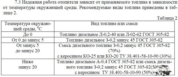

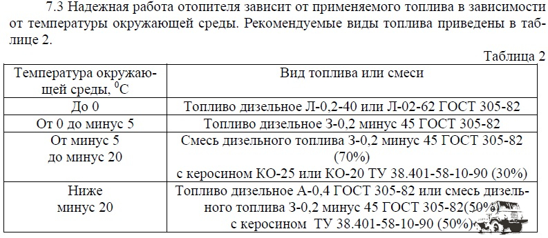

DESOTO писал(а):[post]447066[/post] У меня когда фильтр маленький забился парафином, тож е-8 выскочила , соляра замёрзла зимняя..
В п.4.5.4 приведенной Вами инструкции
4.5.4 Вставьте красный провод, сечением 2,5 мм , и коричневый провод, сечением 2,5 мм , в отверстия зажимов с пружинками и затем подсоедините их к «+» и «-» аккумулятора транспортного средства.
