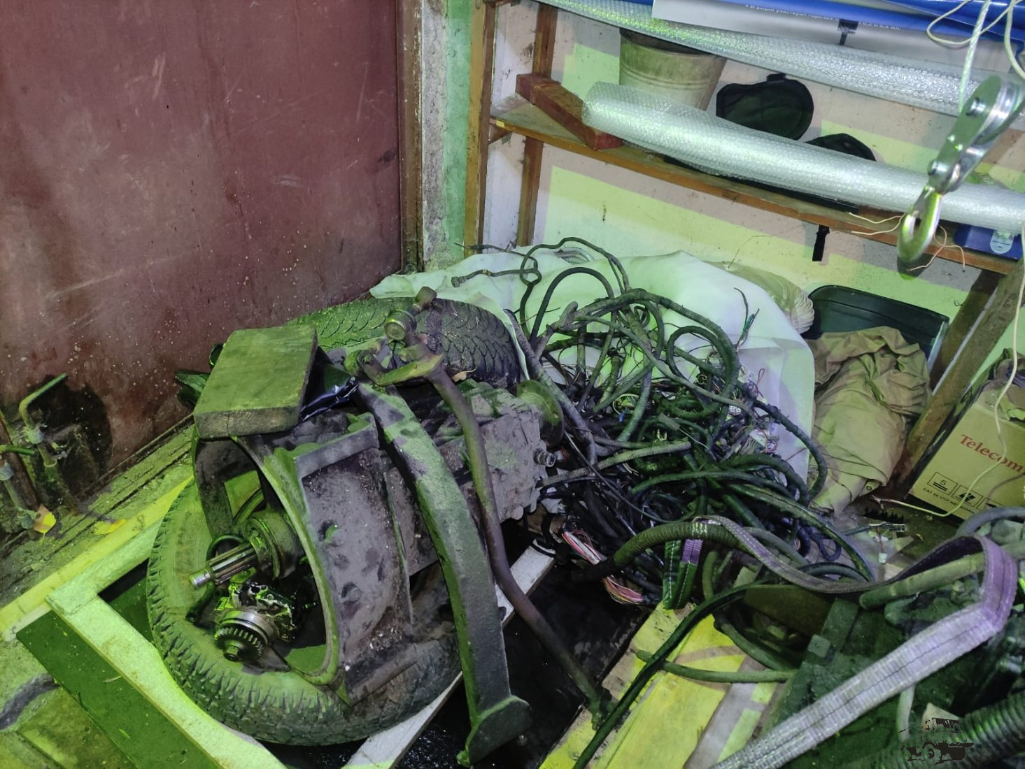

По размерам если без вискомуфты короче родного но тяжелее на 120 кило. пробег по заявлению хозяина до 250.000 через заливную крышку глины не видно но сверху усран прилично.

Ну так то понятно , раньше просто всей этой электронникой не занимался , теперь придется и ск4анер покупать и в тему вникать , а движок рабочий , не стучал не сапунил воды в маслет не было

Надо косу разобрать , я честно в ахуе , коса управления собрана в единый жгут с проводкой салона , все от управления движком до габаритов и открывания дверей ,комок проводки под 40 кило и в одного в руки не помещается ,
долбоеба кто это конструировал надо на опыты сдать ,как так можно , у тебя какую нибудь херню замкнуло и общий жгут сплавило
Пока по задачам
1. поставить рабочий ТНВД
2.разобрать жгут оставить только управление , там два жгута один на датчики и в мозги второй управление и телеметрия педаль , приборка
3. купить пробку картера проебали и залить масло , так же там видать под наш рынок идет дубляж основных датчиков мозгов простыми , температура ож давление масла , бочонок давления сломан.
4, подключение опрос и работоспособность всех датчиков и пробный пуск.
5. покупка турбины.
надеюсь план на зиму если на службу не позовут .

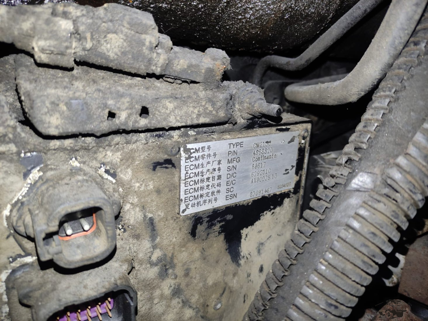

Пока разбираюсь с топливной, схема насоса странная, , топливо без фильтра заходит в насос подкачки потом выдавливается в фильтр грубой очистки с отстойником и после заходит уже в сам ТНВД из него в рампу фильтра тонкой очистки как и фильтра перед подкачивающим насосом нет ну и датчик дозирования раскололи прри перевозке.
По электрике завтра человек должен подъехать глянуть, так схема похоже полная но на 2150 мозги у меня 2100 чего то может в колодке не быть
