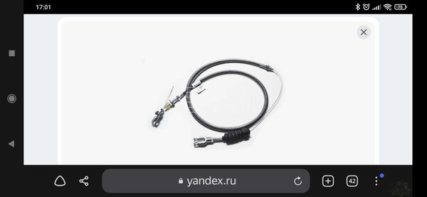

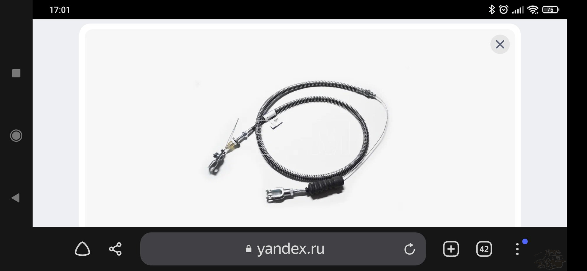

Читал тут про вариант приколхозить тросик от МАЗ Корнет или Зубренка. Они бескапотные, компоновка похожа.
Сообщения: 4699
Поблагодарили: 205 раз
рулевой редуктор
Мазовские тросы длинные.На Корнете нет троса.
buderus
Сообщения: 231
Откуда: Омск
Поблагодарили: 15 раз
рулевой редуктор
Сообщение buderus »
Мазовская педаль и Мазовский тросик через ролик дополнительный - пять лет полет нормальный.
Сообщения: 4699
рулевой редуктор
[ref]buderus[/ref], напомните модель автомобиля.
buderus
Сообщения: 231
Откуда: Омск
рулевой редуктор
Сообщение buderus »
Все указано в профиле,газ 66-11 д 245-9е2
Сообщения: 4699
рулевой редуктор
Мазовский трос самый короткий порубашке,110-115 см.Его имеет смысл ставить только если есть задача его поставить.
Сообщения: 3325
Благодарил (а): 26 раз
Поблагодарили: 262 раза
рулевой редуктор
А излишне длинный трос укоротить не вариант?
Сообщения: 4699
рулевой редуктор
Смысл его укорачивать?
. С этой пародией на изделие народ мается,а вы его пытаетесь приладить. Я на своем МАЗе при первой возможности перешёл на импортный трос.
Сообщения: 3325
рулевой редуктор
Смысл и возможность штуки разные.
