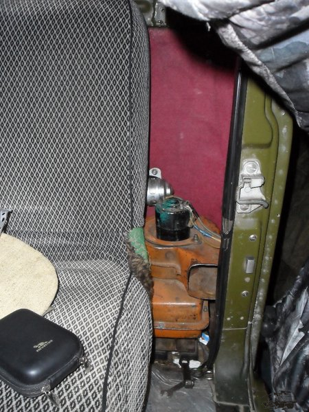

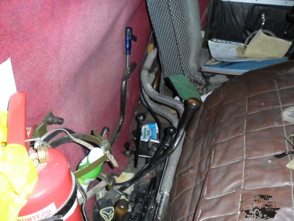

HackerFun писал(а):[post]440036[/post] Родная печка нормального не работает
Знаешь, у меня есть ещё МТЗ 82, там тоже родная печка не айс, её ещё умудрились запихнуть в потолок, и когда она дует на стекло, до ног не доходит, так и получается голова в жаре а ноги отмерзли. И забор воздуха там тупорыло сделан, он больше из кабины забирает, на окнах лёд намерзает, зимой я ногти не стриг....Тоже думал фен поставить, потом че то покумекал, нет под него места, да и кормить его опять же не за спасибо, плюс так или иначе ремонты. Купил масляный радиатор от газ 4301, вытащил снизу стекло поставил его туда, поставил моторчик вентилятор, на зиму основной масляный радиатор переключаю на эту печку и вот оно счастье, теперь тёплый воздух дует в ноги, забор воздуха исключительно с улицы, я родную печку почти не включаю в кабине жара, все окна чистые
Сообщения: 2906
Поблагодарили: 98 раз
Радиатор отопителя
Дополнительная печка подключена последовательно с основной, сначала ОЖ проходит через штатную печку потом через дополнительную. Можно ездить в майке в любой мороз.
