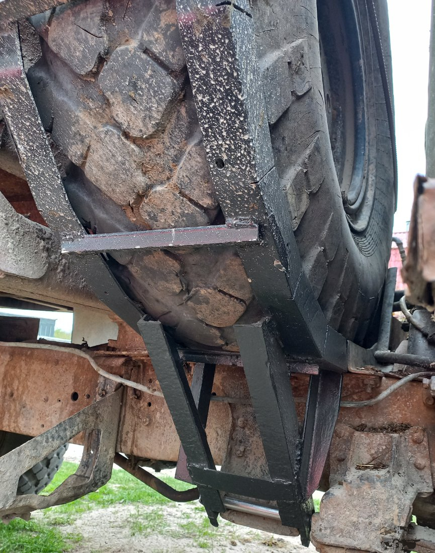

Потихоньку обслуживаю трудягу.
Смострячил клепление под запаску, почти как оригинал :D

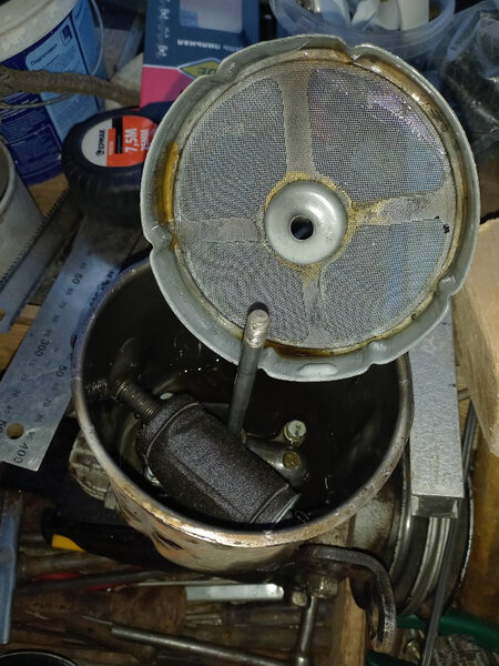

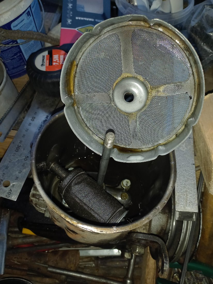

Выгодно приобрёр каноливые гур и компрессор
В гуре снять наверное мешок с фильтра? Планирую декстрон 3 залить

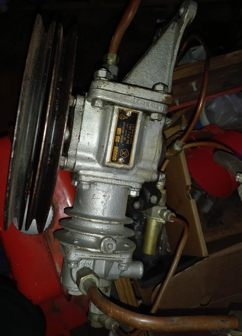

Еще заметил странное явление. После резкого торможения валит дым из трубы. В других режимах дым не замечен. На что обратить внимание?
Сообщения: 4416
Просто шишка
Каша писал(а):[post]435547[/post] После резкого торможения валит дым из трубы. В других режимах дым не замечен. На что обратить внимание?
Это явление называется - дырявые мембраны в вакуумниках.. 8) :lol:

Vivanov76-SPB писал(а):[post]435548[/post]
Вакумник 1, менять?
Тормозуха уходит подозреваю что в него.

Вакуумник лучше поменять на новый, ремонтировать надолго не поможет.
Если компрессор использовать только для подкачки, одноцилиндрового достаточно за глаза.
Как они влияют, чем дымит. Какова физика процеса
Сообщения: 4416
Просто шишка
Каша писал(а):[post]435556[/post] Как они влияют, чем дымит. Какова физика процеса
Резинки в вакуумниках пропускают тормозуху, и когда они под давлением в момент торможения жидкость по медной трубке уходит в паук возле 7-го цилиндра, а после улетает в горячую выхлопную, сильно парит .. Если бы такое было без торможения значит пробило прокладку ГБЦ, а так новые какуумники в зависимости от количества контуров в машине и будет счастье :shock: :idea:

Благадарю, просветил :wink:

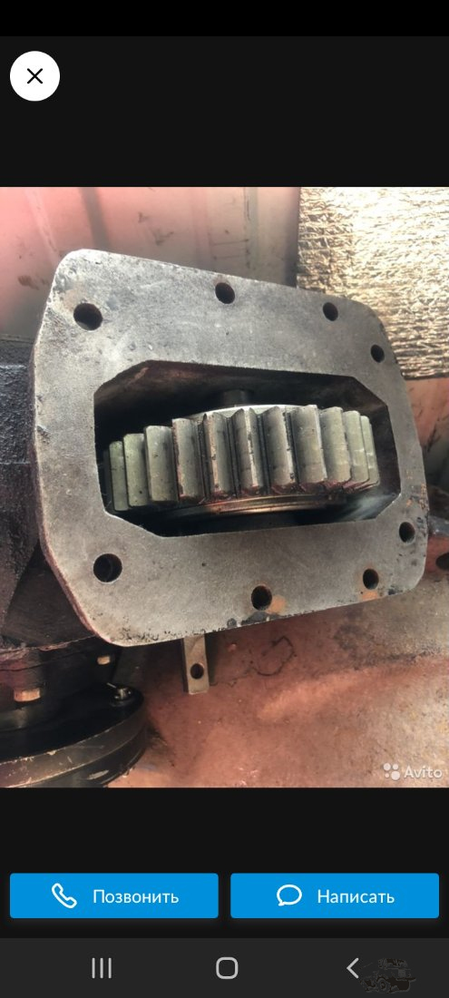

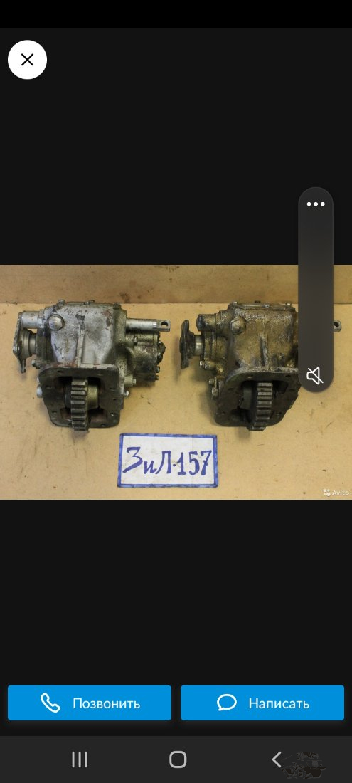

Подскажите, а ком раздатки от 157 встанет если отвертия крепёжные новые сделать в нём?
Сообщения: 1146
Откуда: Иркутская область
Благодарил (а): 267 раз
Просто шишка
Сообщение TIGER 74 »
Каша писал(а):[post]436887[/post] Подскажите, а ком раздатки от 157 встанет если отвертия крепёжные новые сделать в нём?
По-моему нет, шестерни однако разные, надо глянуть будет.

У декстрона синтетика в основе, резинки гур будут дубеть.
