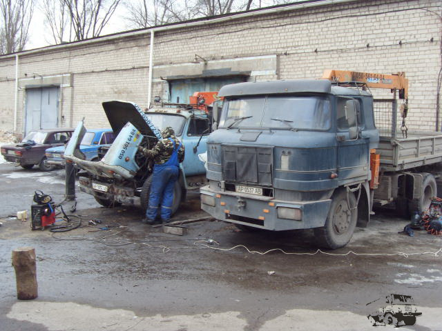

Я тоже малёха пилил, только правда не 66-е кабины...
Может кому будет интересно. )
Сообщения: 7107
Модернизация кабины.
Славон писал(а):[post]429933[/post] Я тоже малёха пилил, только правда не 66-е кабины...
можно ещё вбок )

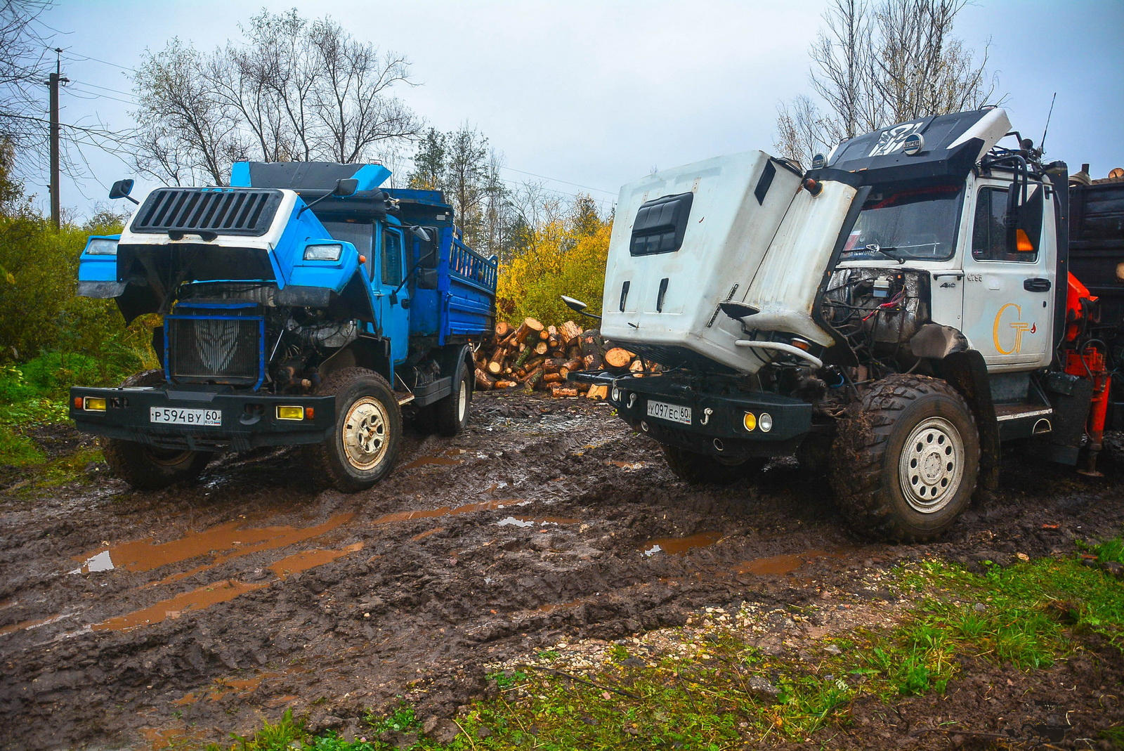

Ну или ещё вот так. ))

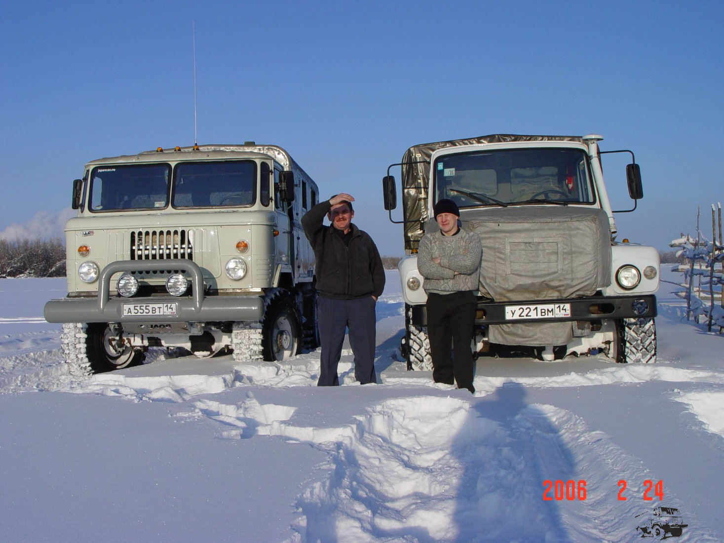

Сообщение Инженер74 »
Вот машинка с FE-6. К стати - это мой Садко с 245 - м мотором. Так вот, Садко, в таких условиях, нисколько не уступал 66 - му с японским мотором. Было несколько случаев, когда 66 - й не мог подняться в берег, там, где не было возможности накатать и заскакивать сходу. Зато на дороге, конечно, 66 - й с FE - 6 - это самолёт :D . При этом, Садко, весьма себе комфортно бежит 80 км/ч, чего мне хватало за глаза. Вообще, не удачная судьба у машинки с FE - 6, ломали её постоянно, новые хозяева и уже 4 - й, или 5 - й раз продали.

Фотку всавить забыл.
