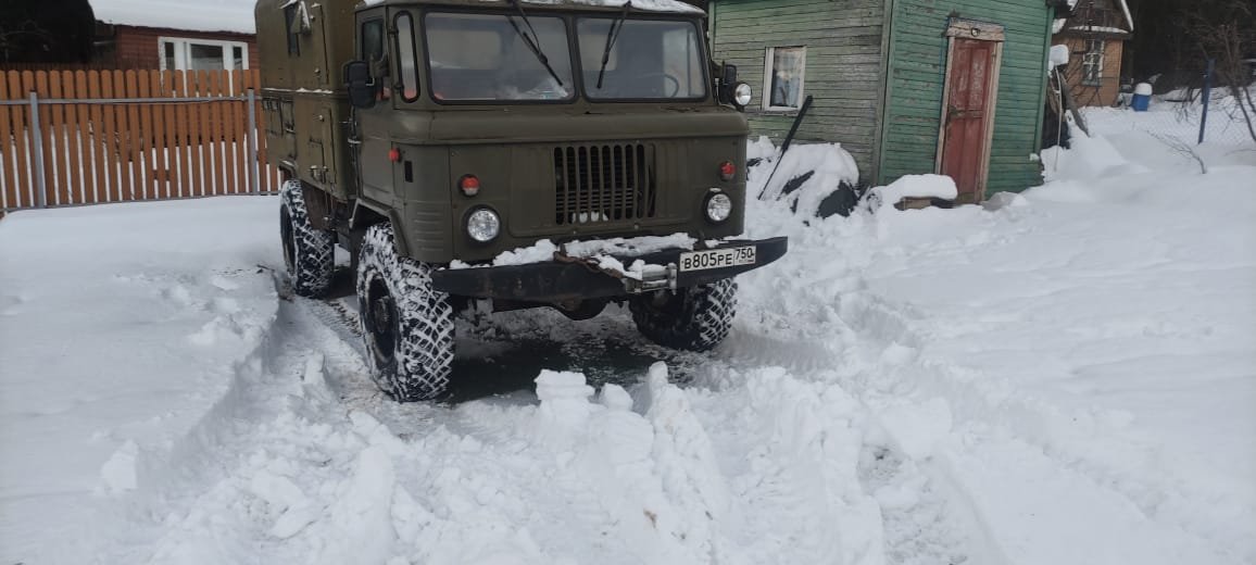

Покатался , снега 20-40 см было +2 , 1 атм в колесах , резина едет как по сухому
На дачу ехал на Паьтруле 35 Гудрич , Патруль кидает по дороге сильнее быстро набивает лед под колесами , надо правда заметить на 2 атм , 66 по снегу и колее на дороге идет , как утюг , на чистом льду в целом ведет предсказуемо колом конечно не тормозит но сноса жопы фактически нет ,
Как универсальная резина подходит под 66 неплохо.
