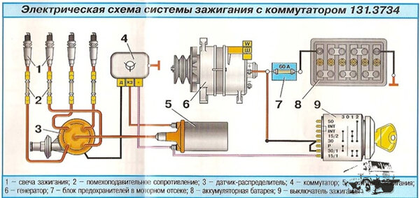

Вот схема которую нашел

[ref=#aa0000]rencom[/ref], у меня с вариатором

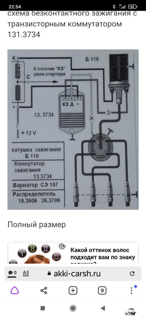

Не заводится мотор газ 66-06
Такую схему нашел,с 13 коммутатором.

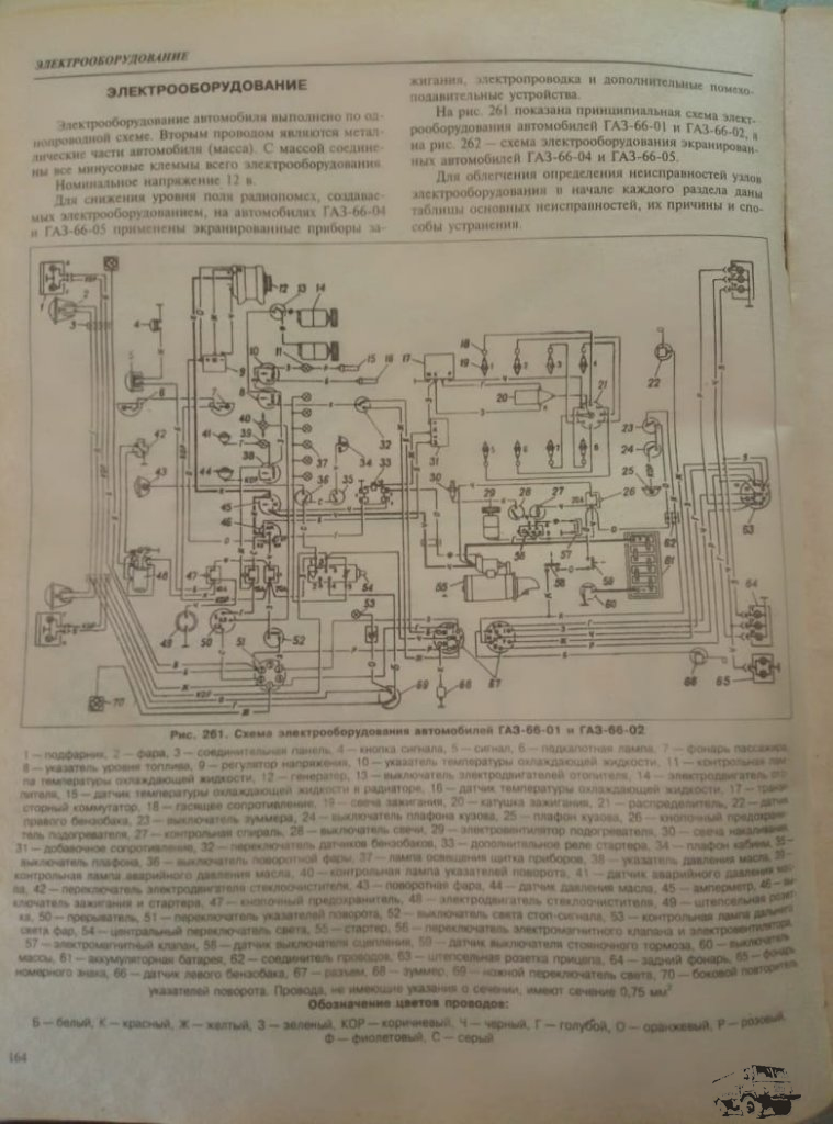

Подкину идею , собери все прямо на двигателе . Возьми плюс с замка и по схеме собирай прямо с откинутой кабиной ( возьми жестянку и прикрути саморезами как на модельной плате ) есть искра заводи, если завелась и работает то переходи к проводке...
