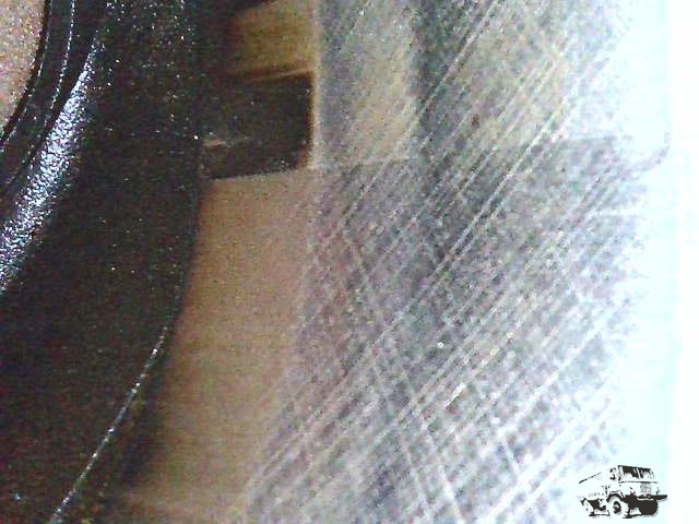

В четвертом цилиндре обнаружилась компрессия 3.5, с добавлением масла 4.2.
Осмотр эндоскопом. По остальной поверхности больше рисок нет.
Не совсем понятно, это залегшее кольцо или сломанное, или клапан.

судя по тесту с маслом- клапан
Сообщения: 3945
Благодарил (а): 38 раз
Поблагодарили: 226 раз
Компрессия
serega.kam писал(а):[post]454384[/post] это залегшее кольцо или сломанное, или клапан.
:) Или трещина в гильзе или голове ну может прогоревший поршень .
Дунь в цилиндр на закрытых клапанах , может услышишь куда травит , так конечно нагнетание воздуха в поршневую дает понимание какому цилиндру хана но так же не выявляет причину , вскрытие лудший диагност
Так если прям лень бошки сдергивать сдерни выпускной коллектор , если цилиндр дымит то кольцо если нет цилиндр или клапан , потом сдернешь бошки
