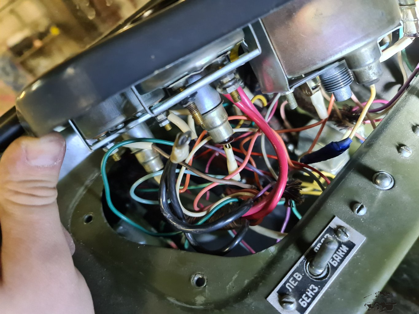

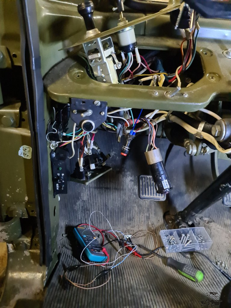

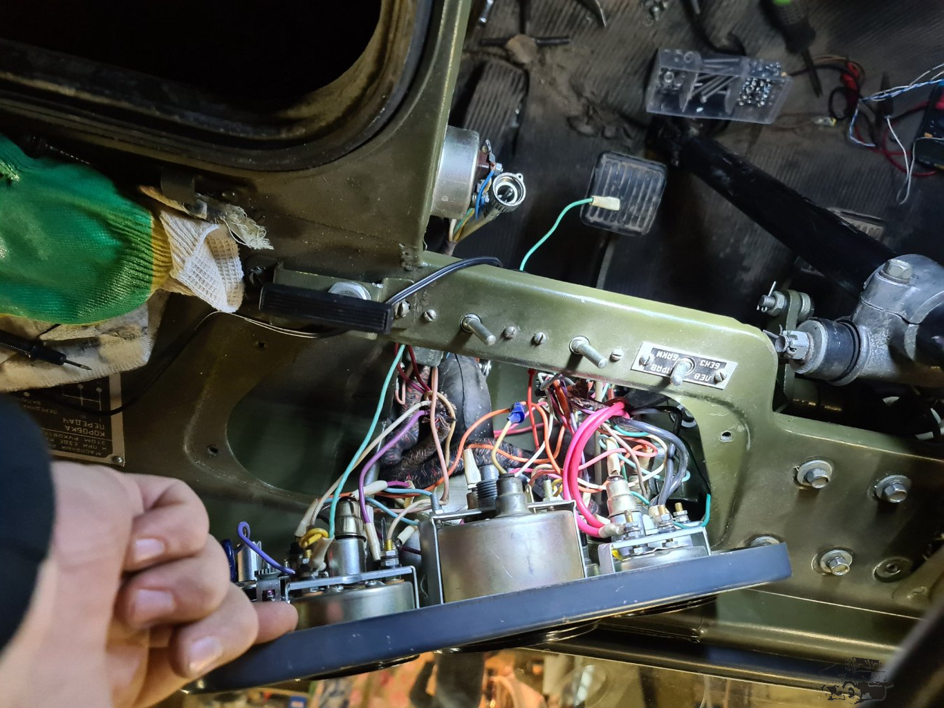

Всем привет.
в итоге 4го числа был в гараже, разобрался.
Кратко по ситуации.
приехал брат, он в электрике шарит, приехал с аппаратами разными (прозвонка ее называют или автотестер универсальный), кучей крокодилов и т.п., в общем были вооружены)
начали поэтапно, но началось с того что приехал, включаю аварийку и плять работает, думаю ну все, хрен найду причину.
опять коротнул, и хорошо что пропало, и начали искать.
в итоге проверил напряжение на термопредах, на аварийке и т.п. везде есть, но не работает, как так может быть не понимал. показывало в разных точках 11.3 - 12.3 В. На АКБ было 12.43.
потом в итоге всю панель разобрал (фото):
и когда вытаскивал приборку, началось какое-то движение, типа то работает то не работает. Аккуратно поднял и начал изучать, и увидел что на одном контакте амперметра (по схеме где подходит и уходит черный провод) гайка не затянута и этот контакт отходит. Я его прижимаю все работает, отпускаю он то работает то нет. В итоге раскрутил его и там от этих кз темные места стали (фото):
Все зачистил, гайку заменил, так как она не затягивала даже контакт, резьба была сорвана. И вуаля все работает как часы!
Всем спасибо за советы, помощь :)
