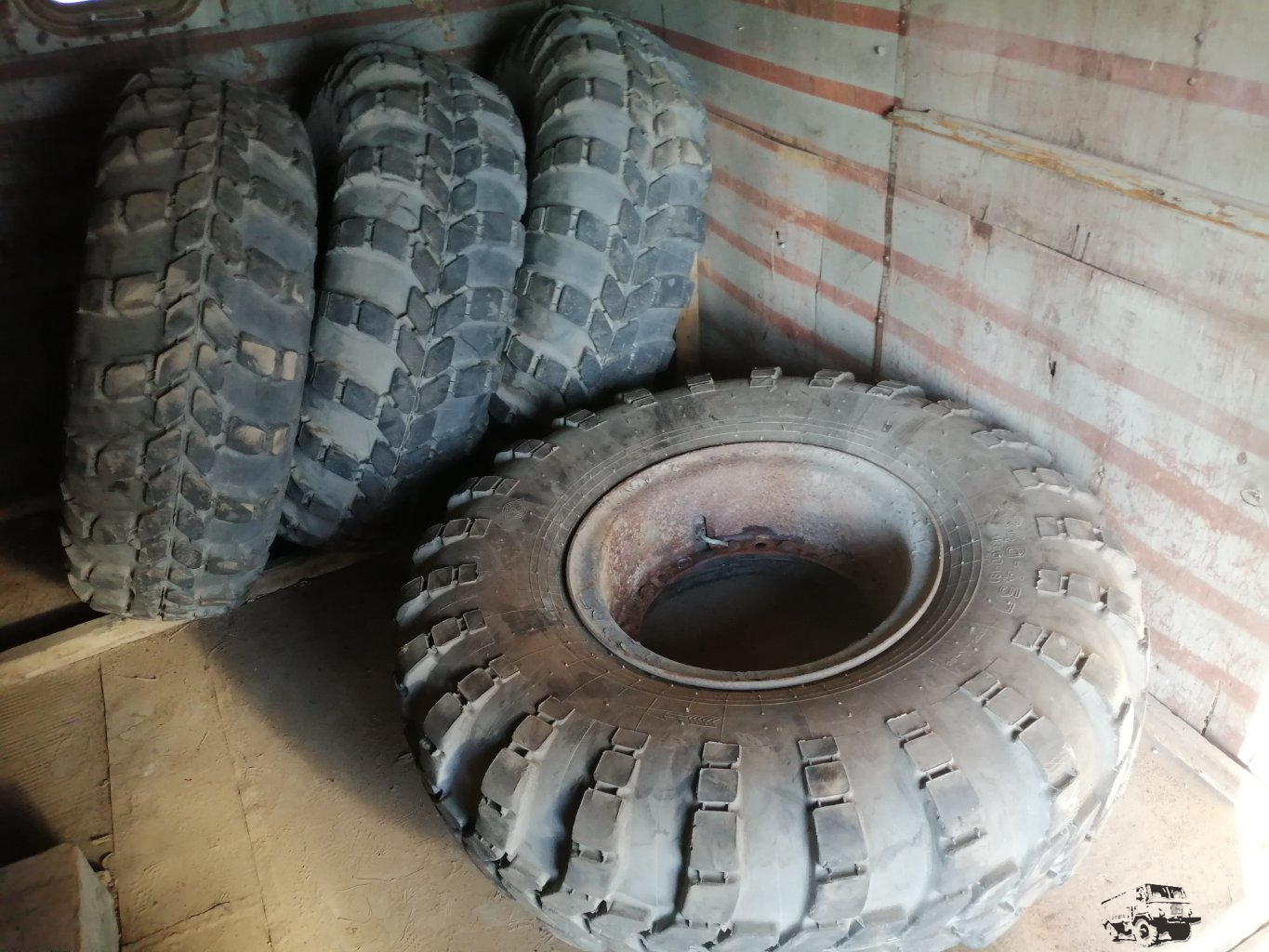

Прикупил четыре колеса от бтр 70, резина убитая конечно, но зато внутри стоят диски, и распорные металические флипера. Брал по 1000р колесо. К сожалению наружние половинки подпорченные (разбирали бтр с помощью автогена). Из за них честно говоря и покупал, теперь думаю может получится собрать широкое колесо из шишкиной широкой части и широкой части бтр?...

Убитая резина??? Вы батенька ,ничего не знаете о Смерти резины! По нашим меркам ,ещё ходить и ходить!! :wink:

[ref]DESOTO[/ref], Протектор почти новый, но она стояла спущенная долгое время и вместе где было сплющено есть трещинки. Я думаю это не хорошо. Из этих 4 рех выберу 2 более менее и назад поставлю, а на перед куплю посвежее.

Трещинки это фигня,главное,что бы не прыгала при езде, а то пока не прогреется ,прыгаешь как об,ездчик! :-o :shock:

Моя задняя резина с трещинами по всей поверхности, прошла уже около 10 тыс. Износилась наравне с передними, которые были новыми и без трещин. Desoto прав, ставь и езди. По возможости отбалансируй.

Прыгать она будет всегда как постоит 3-4 дня , чтоб быстрее разогревалась надо покататься на малом давлении порядка 1 атм потом докачать до 2.8 , тут главное чтоб движок живой был чтоб это все крутить.

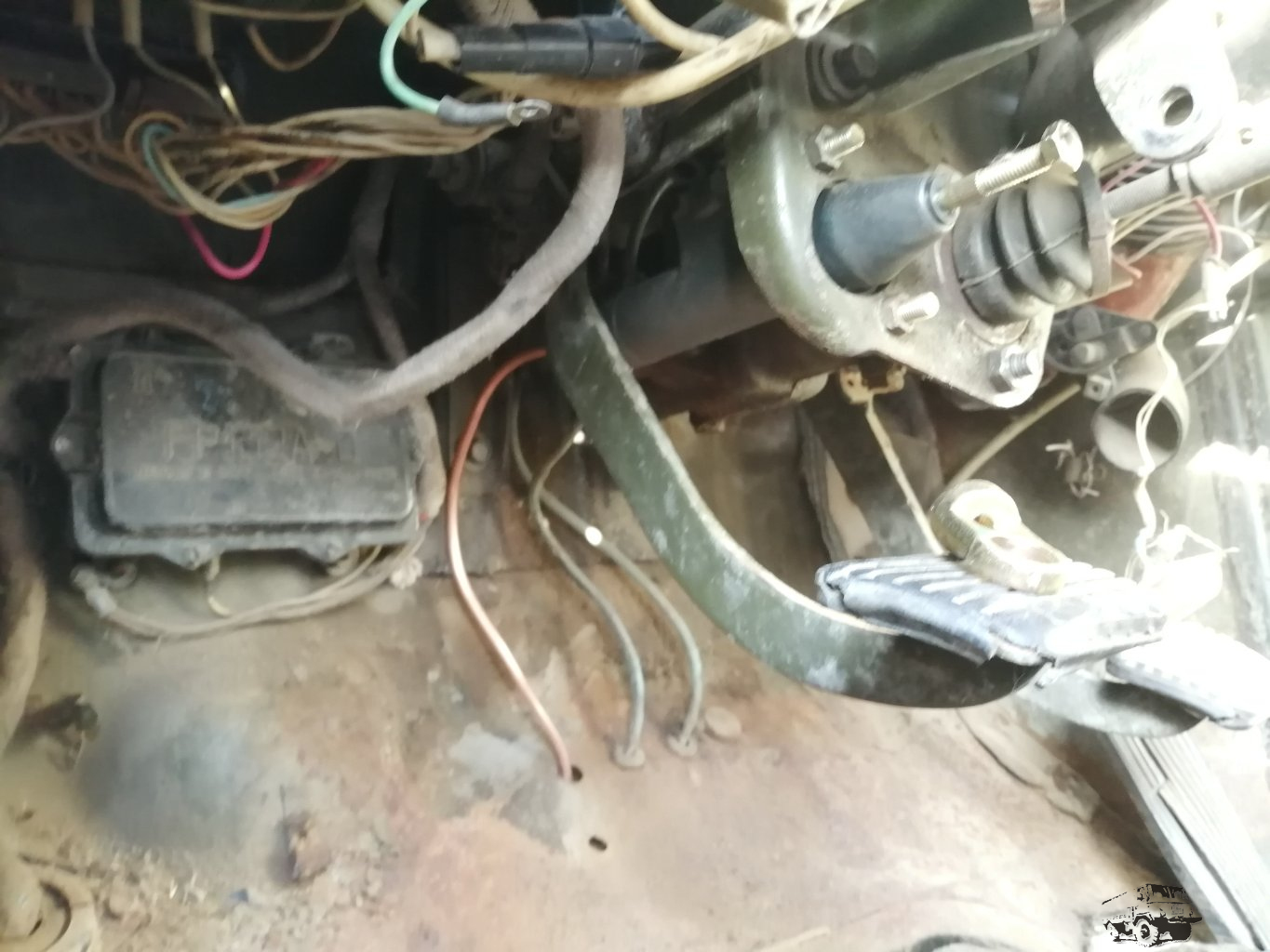

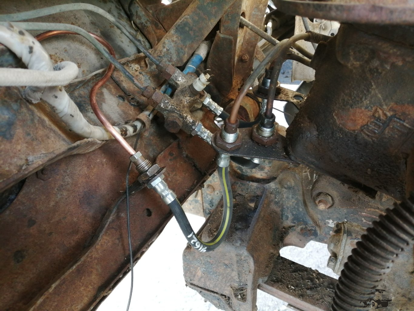

Начал разбираться с тормозами. ГТЦ в порядке, Зато сильно тек ГЦС, вскрыл его и понял, что его уже не спасти. Купил новый, установил.

Заменил все шланги идущие от кабины к раме, трубки которые не смог открутить, заменил на новые.

Заменяй все шланги гидравлики , их дует и ни хера не работает особенно сцерление.

Трубку сцепы на выходе из кабины резинку поставь. перетрёт.

[ref]Sakhalinec[/ref], Так и сделаю. родная просто порвалась от старости.

Теперь немного поздняк. Медные трубки под педалями можно было боченками с резьбой соединить. Тогда при ремонте Г цилиндров их можно было раскрутить и вытаскивать цилиндр (Ы) с короткими трубками. Сильно удобней.
