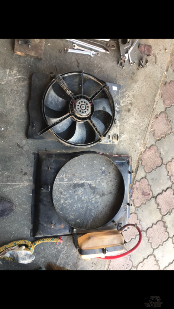

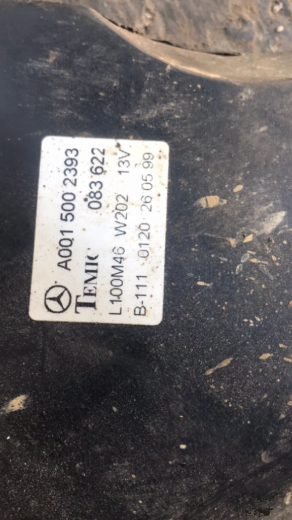

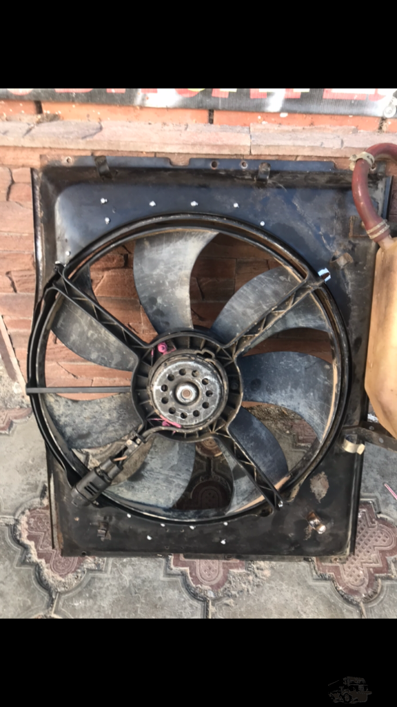

Сегодня смастерил вентилятор охлаждения, встал как родной. Лопасти больше родных чем на газ и магнум.

От чего вентилятор?

Мерседес, какой не скажу, но его цифры должны быть.

Напиши, интересно.

A001 500 2393 Вроде это его номер

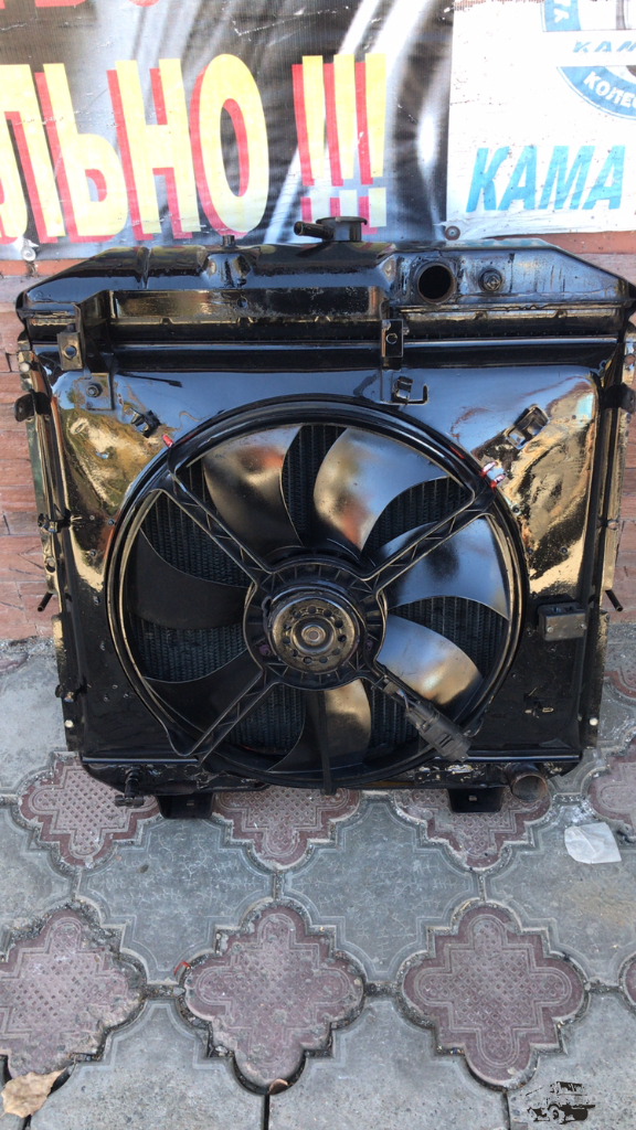

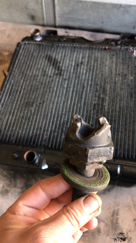

Перенес патрубок радиатора с лева на право, под выход с двигателя магнум.
Замазал герметиком щели диффузора, затем покрасил.

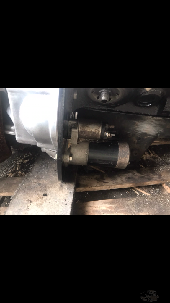

Закрепил двигатель на месте так, что бы правильно подошел к храповику подготовленному под кривой стартер. Пришлось не много подрезать траверс, что бы все село как мне надо!)

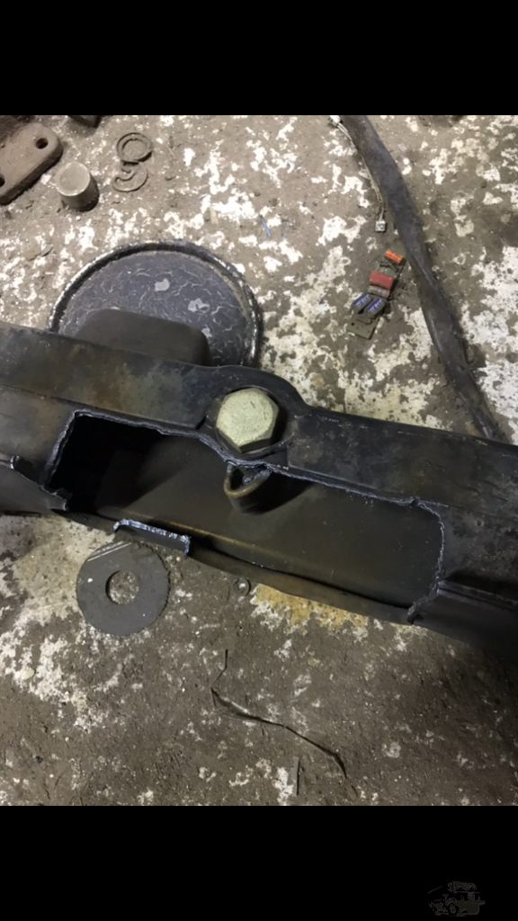

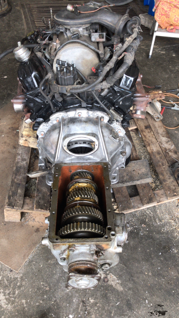

Подрезал плазмарезом поперечную траверсу, так как при установке КПП ЗиЛ, без этой процедуры ни как

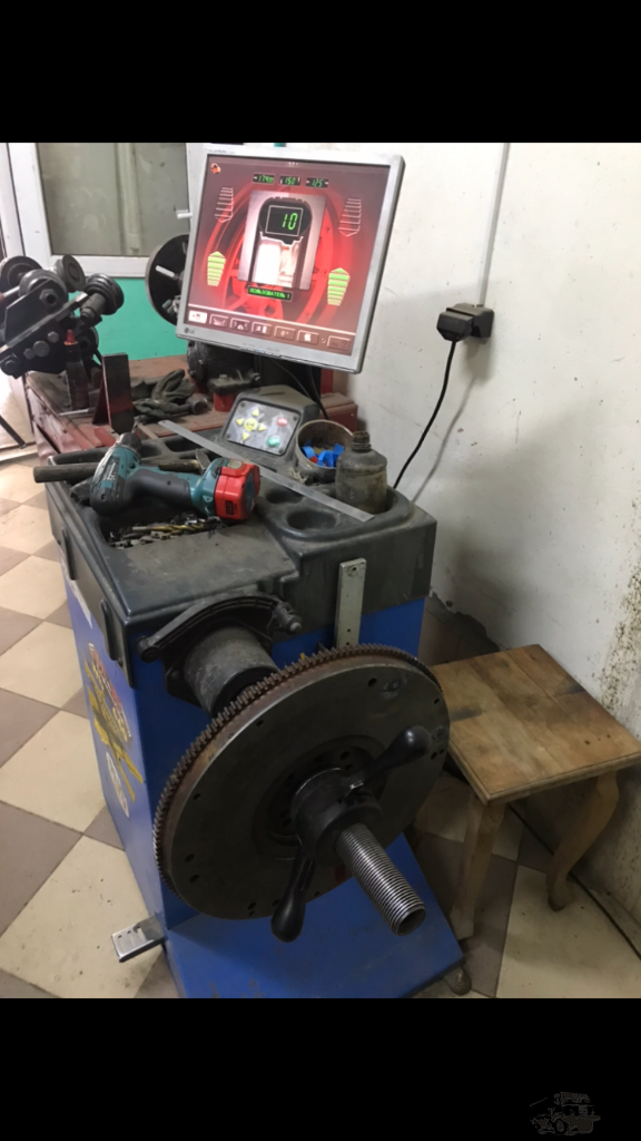

Хочу поделиться фото, как я балансировал газоновский маховик, перед его установкой на двигатель. Дисбаланс был 70 грамм
К тому же, уже состоялся запуск, вибрации не наблюдаются :!: 8)
