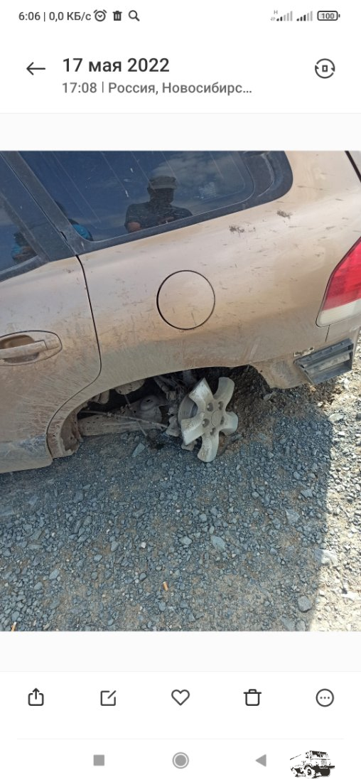

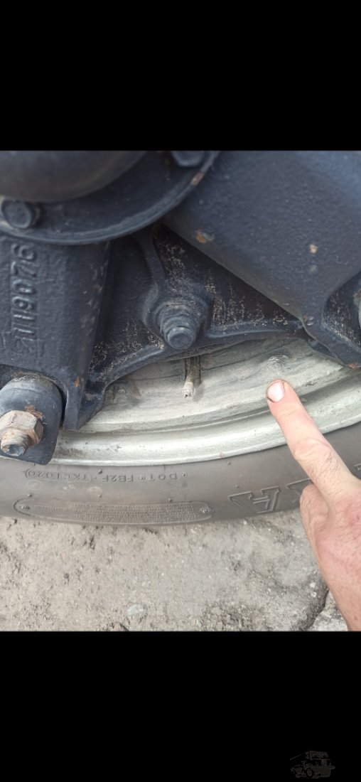

Как думаешь сколько примерно чел проехал на пустом колесе?
Сообщения: 4714
Благодарил (а): 59 раз
Поблагодарили: 209 раз
Снятие тормозного барабана
Танкист,на этом фото,точно проблема с ослабшим колесом?
