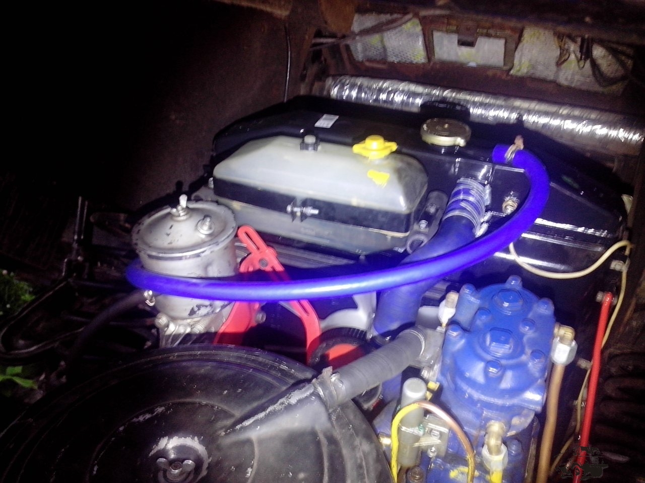

Да, у меня тоже такой. 4-х рядный. Но и кривым я пользовался не перепаивая ничего. От бензинового ПАЗ.
Пришлось только переварить боковое крепление для троса жалюзи и подключить обратку печки вместо сливного крана.
По сути он и не нужен, если надо слить тосол, отвернул хомут, шланг в ведро и слил.
У ПАЗ-овского радиатора смещена вправо заливная горловина, а верхний патрубок 38 мм который, наоборот смещен к центру. На фото видно.
И отводящая трубка отходит в другу сторону. Перед установкой проклеил все бочки и нижний и верхний клеем герметиком до 200 градусов.
2 года использую зимой и летом, не течет. Забыл как тосол подливать.
И да конечно теперь радиатора хватает с избытком. По трассе двигатель никогда не нагревается больше 80, капот двигателя стал холоднее чем раньше, а то раньше летом можно было яичницу жарить. Сейчас так тепло но не сильно.
По лесу еду, когда пробираюсь через лиственный лес молодой, всегда закрываю жалюзи чтобы потом листву из-под них не выковыривать. Так радиатор меньше забивается пухом от иван-чая и травой. 7 км по лесу на пониженной передаче, через болото, при закрытых жалюзи температура поднимается от 80 до 90 градусов. Как на поле без леса выехал где дорога, жалюзи открыл и снова 80 градусов... Так что 4-х рядного, для настроенного мотора ЗМЗ-41 (а он мощнее чем 323-325...) хватает с запасом. Правда забудешь что такое перегрев.
Мой путь к радиатору ПАЗ был таким. Родной радиатор был забит. Когда ставил новый двигатель ЗМЗ 41 чистый, решил новый радиатор взять, брал у военных за 10 т.р. с расширительным бочком (он на фото прямоугольный, по сути ради бочка и купил этот радиатор, за 10 т.р. так как до этого как писал ранее ездил с бочком от Волги 24-ой, а тут как увидел что продают комплект сразу все, решил взять, диффузор покрасил порошковой краской сразу чтобы не ржавел), диффузором, и жалюзи вместе полный комплект, чистый внутри... Но зараза на 1 сезон хватило верхний бочок потек, 2 трубки потекли ампутировал заглушил... Вот так с хранения... Плюнул, купил новый за 18 т.р. сам все проклеил поставил и забыл. 2 года катаюсь радуюсь. Да, дорого, но покупать еще один радиатор за 10 т.р. не стал бы. Да и к тому же, 3-х рядного не хватает даже чистого. Я проверял. Там летом даже речи не шло чтобы жалюзи закрывать, тем более в лесу на пониженной. Так что, всем у кого позволяют финансы, берите радиатор ПАЗ, рекомендую, только бочки верхний и нижний промазать клеем герметиком и порядок будет.

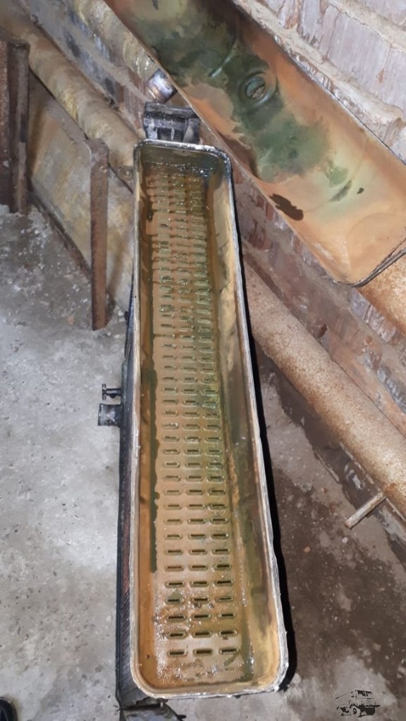

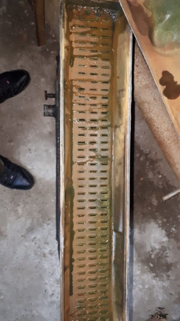

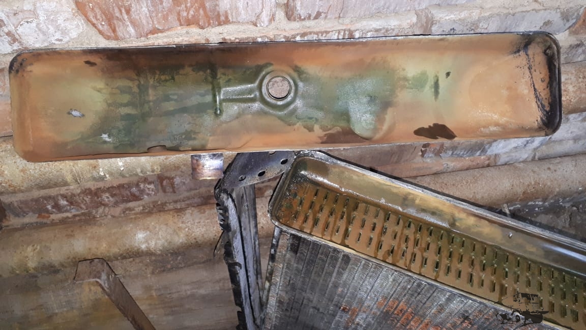

И так.... Вчера вскрыли крышку радиатора :( Больше 80% трубок запаяны наглухо. Фото организую позднее

К сожалению радиатор оказался не рабочем. 90% трубок запаяны на глухо ближе к середине. Думали, что просто забит. А по факту с завода брак, запаяны
