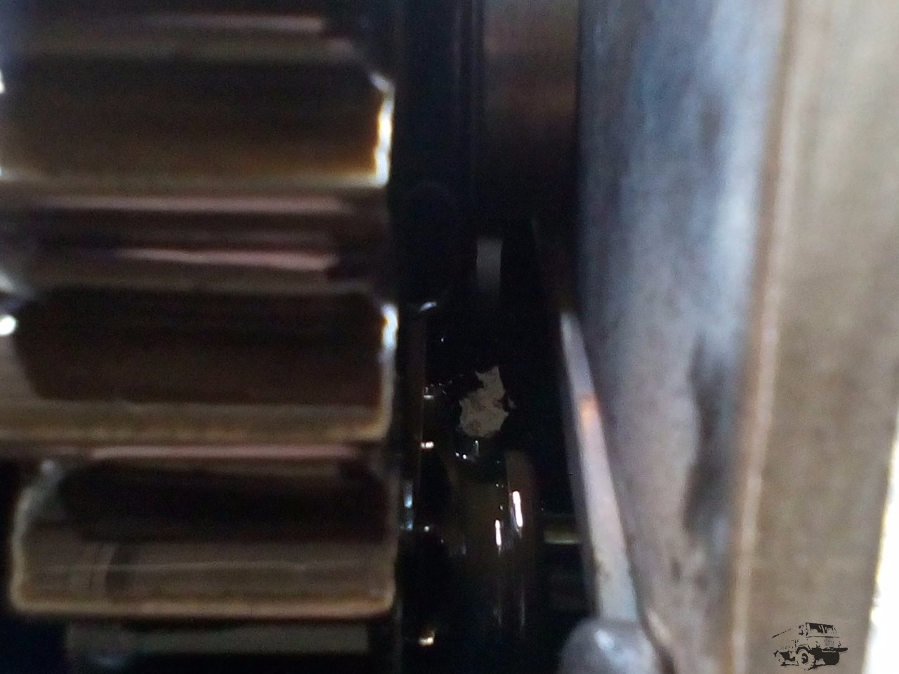

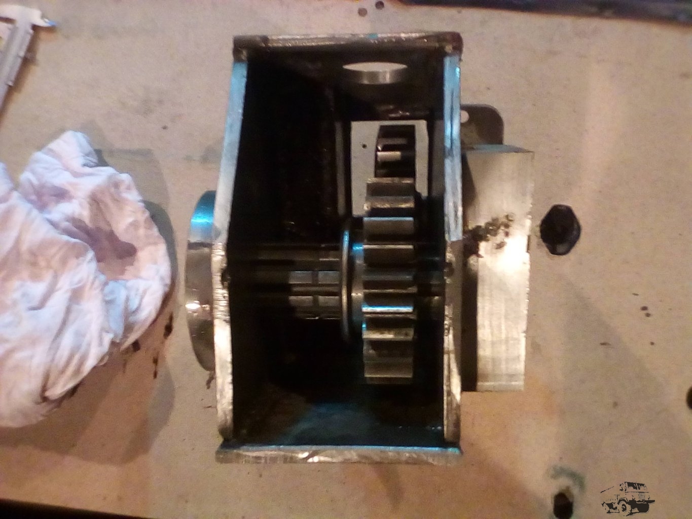

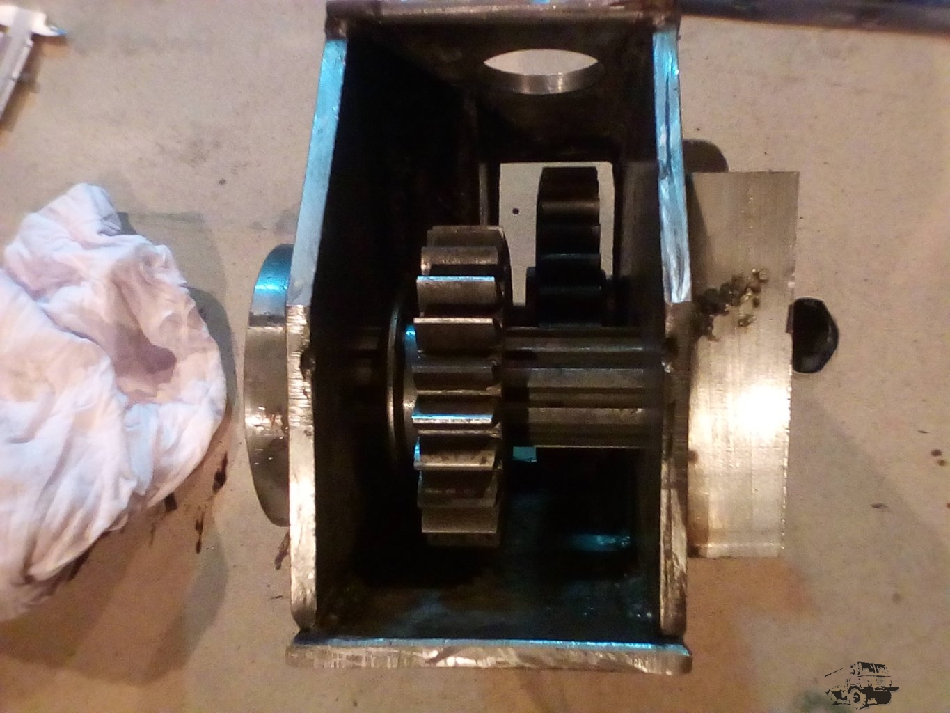

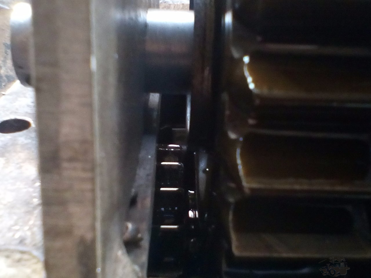

При включенной прямой передаче на РК ,зацепления с промежуточной шестерней нет.
При среднем, полное совпадение по ширине.
При включений пониженной,примерно половина остаётся в контакте с промежуточной шестерней будущего привода.

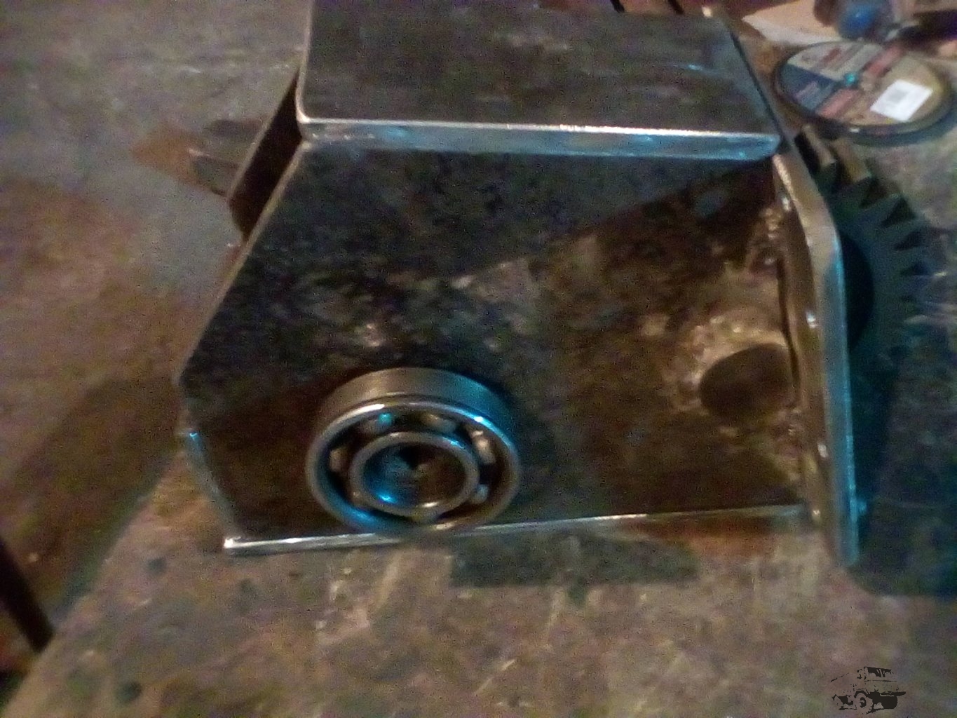

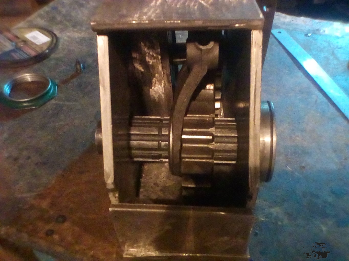

Установка нш-10 на раздатку.

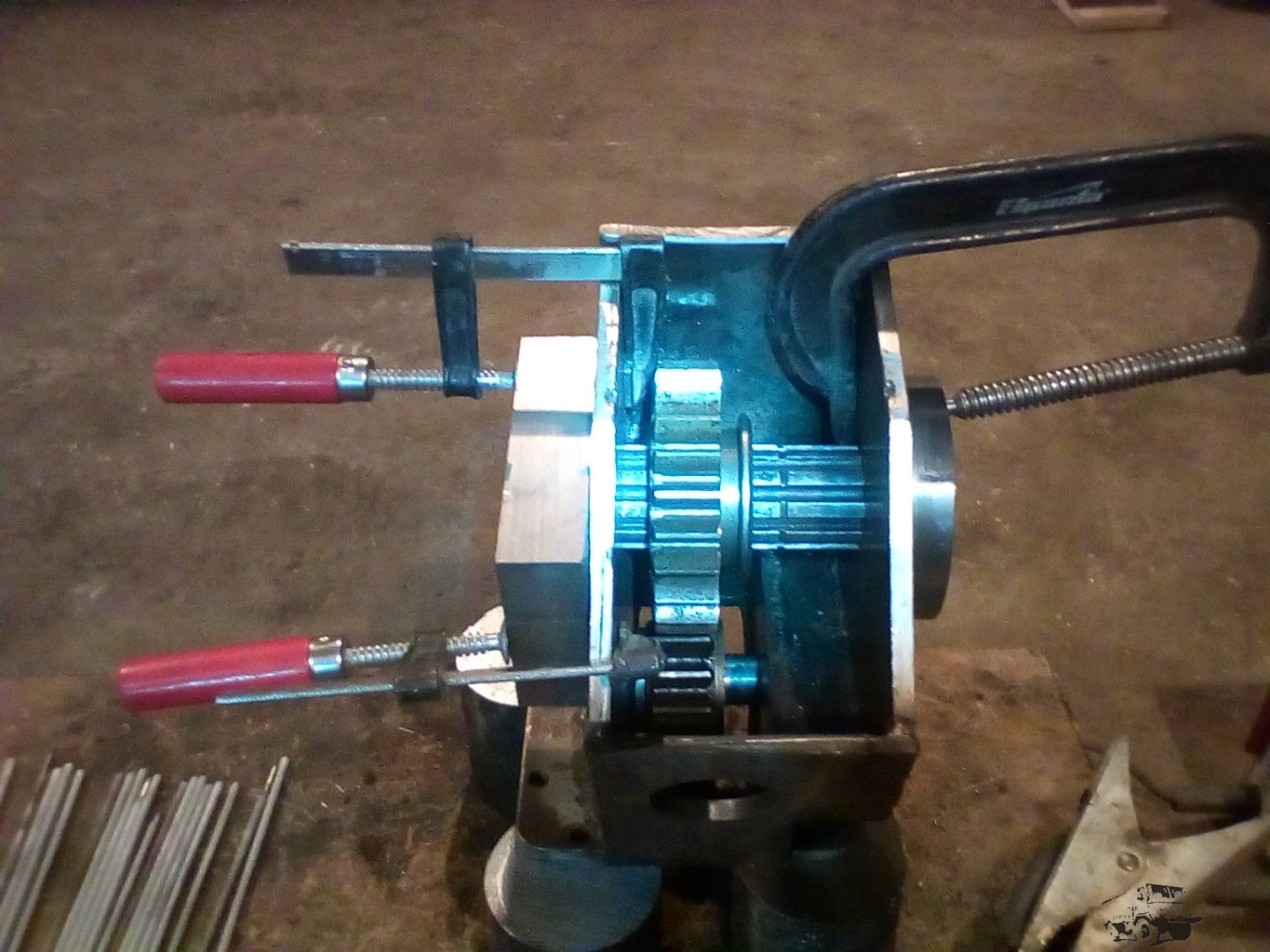

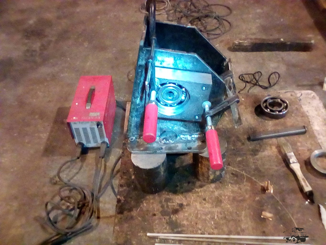

Железяки пока на прихватках,надо второй вал выставить и зазор сделать между шестеренками.
Праздники закончатся пойду к токарю , шайбы и флянец крепления насоса заказывать.
Как правило сначала все сваривают, а потом за едино шлифуют привалочные плоскости и растачивают, базируюсь по ним. При сварке все конски ведет...

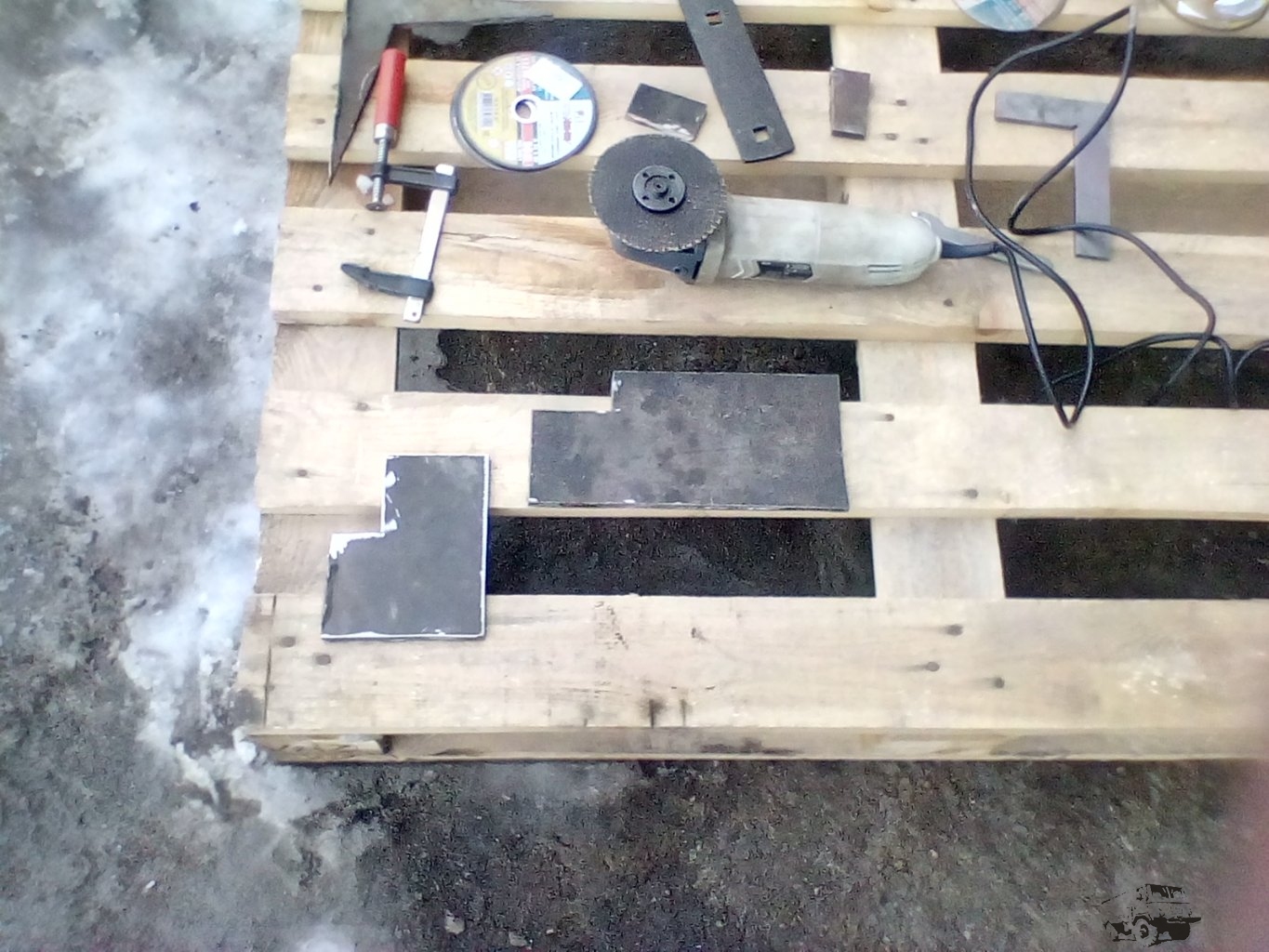

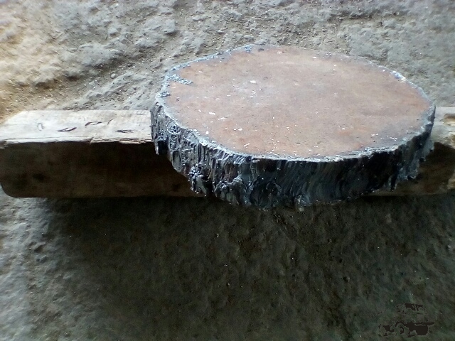

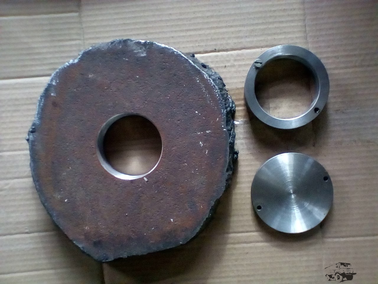

Заготовка крепления нш насоса.

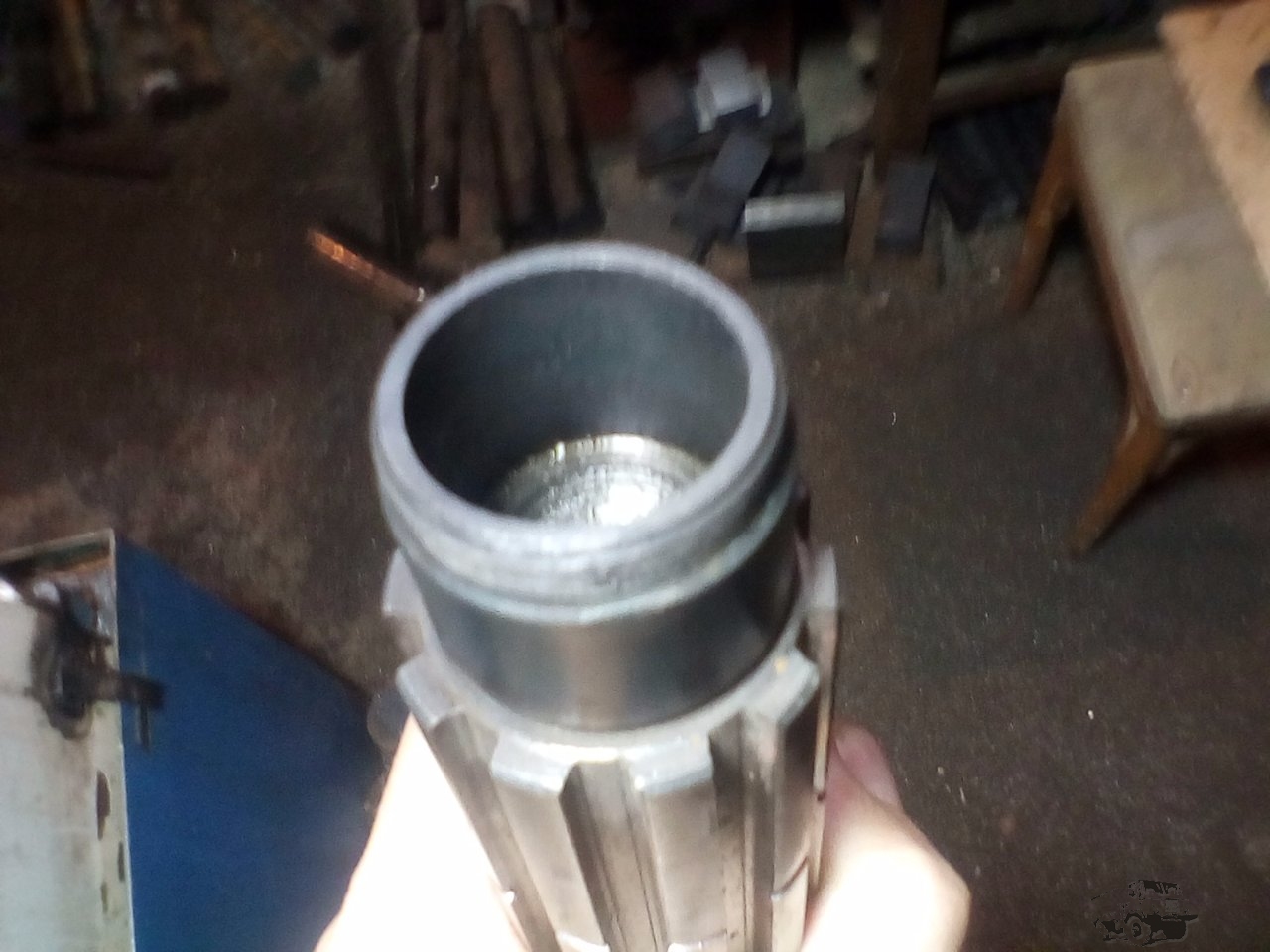

Токарь видимо косоглазым вернулся из запоя .
Втулку для насоса криво поставил , видно даже без очков и даже на ощупь .
ОПЯТЬ токаря менять .

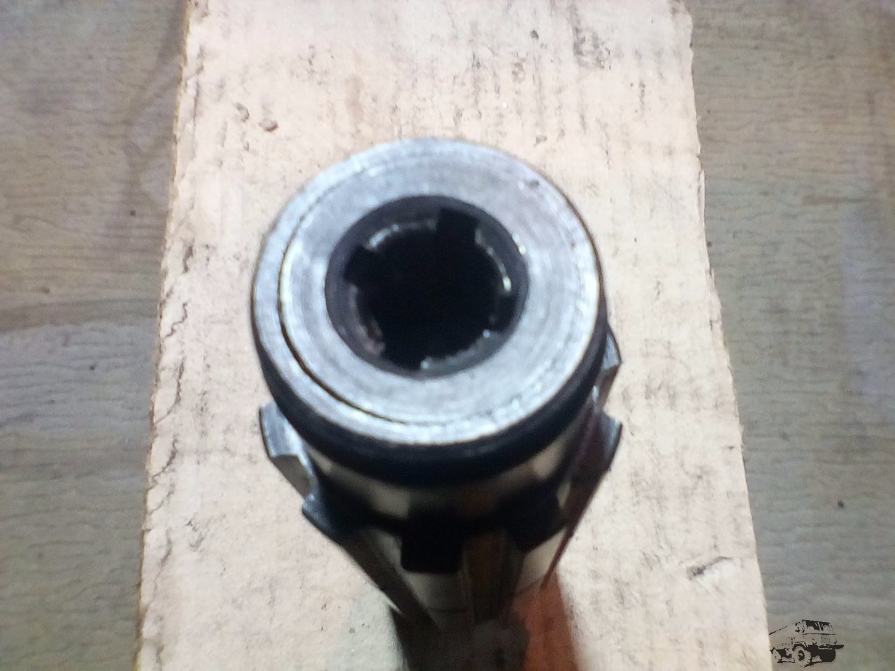

Обратно втулку вытащить думаю не получиться.
Вставлять новую с другой стороны вала или выдалбливать шлицы сразу без втулок ??

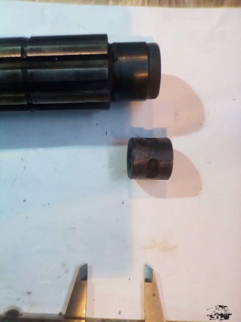

Нагрел немного вал а втулка из него ВЫПАЛА
!!! я удивлён.
Точильщик железок проебал размер и втулку должен был убавить снаружи и не сделал и криво забил. А пел что все крепко ,железобетонной,выдержит.
Опять самому все делать .
!!! я удивлён.

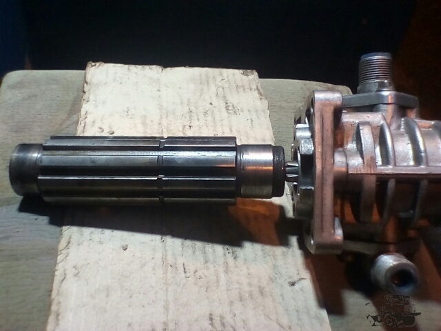

Вот

А как термообработана втулка? Сам морочусь с подобной темой, но пока решил шлицевые детали использовать заводские и городить вокруг них всё.
Втулку покупал в магазине ,запчасть трактора .
Эта третья , те две работают на масло станциях без поломок .

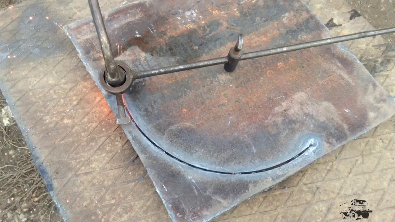

Продолжение обязательно будет .Отвлекся на строительство фундамента и ремонт самосвала.

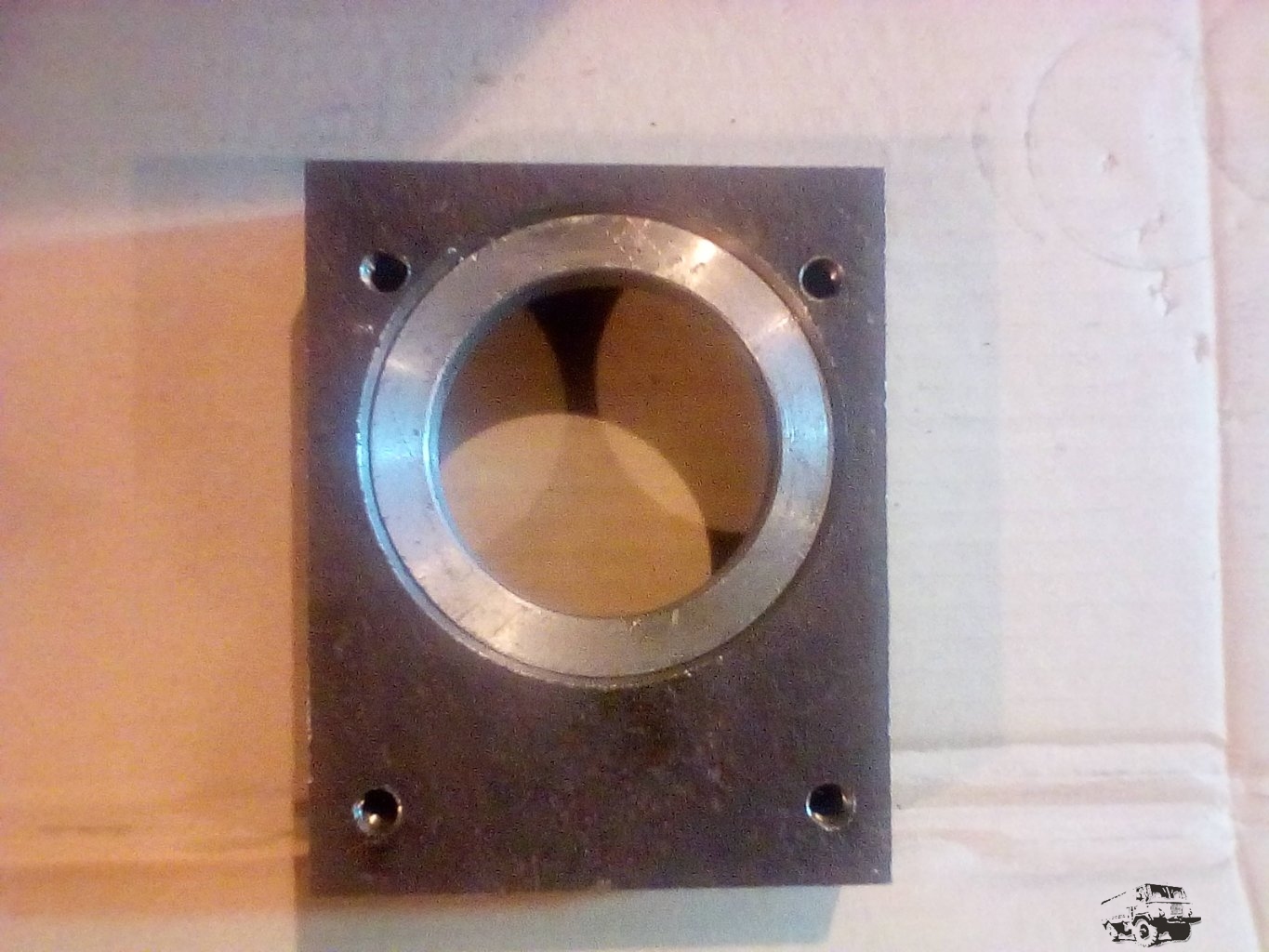

Крепление но насоса.

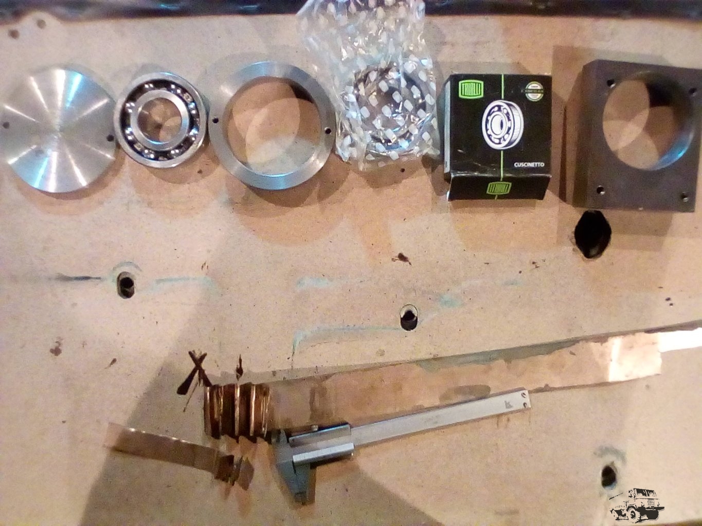

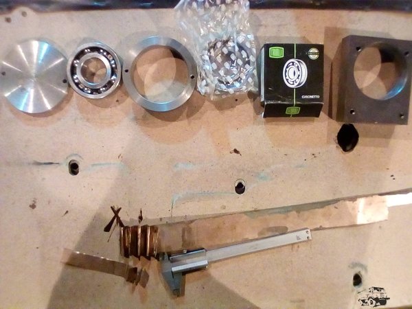

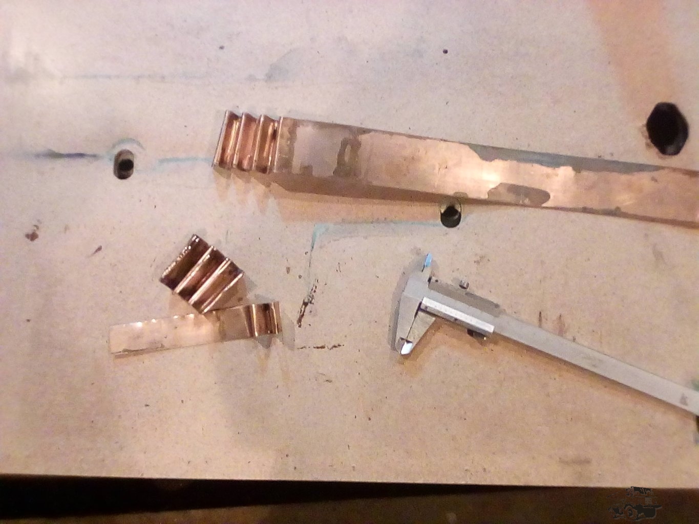

Измерение зазора между шестеренками в раздатке.
латунная полоса будет тем самым зазором при установке

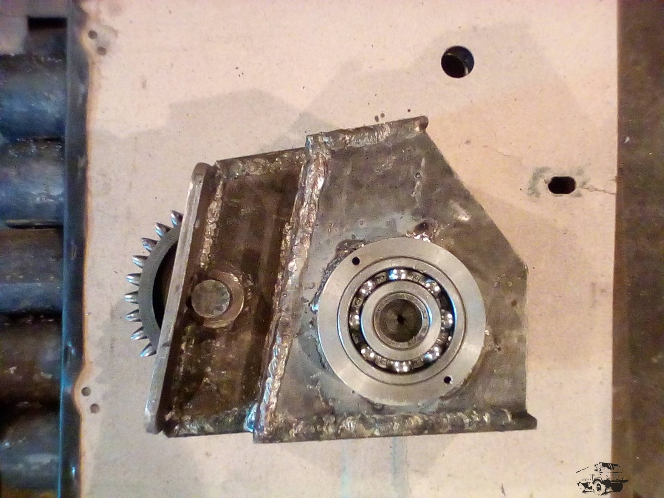

Прихватил сваркой немного.
Новые подшипники без люфтов.
