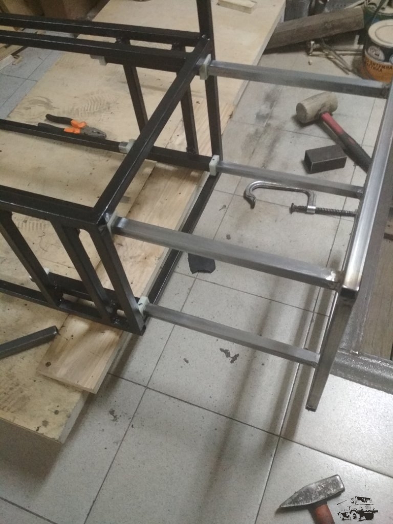

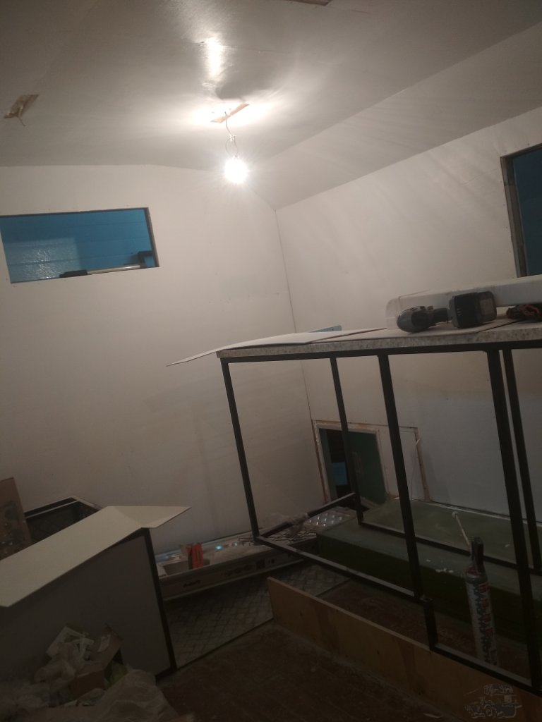

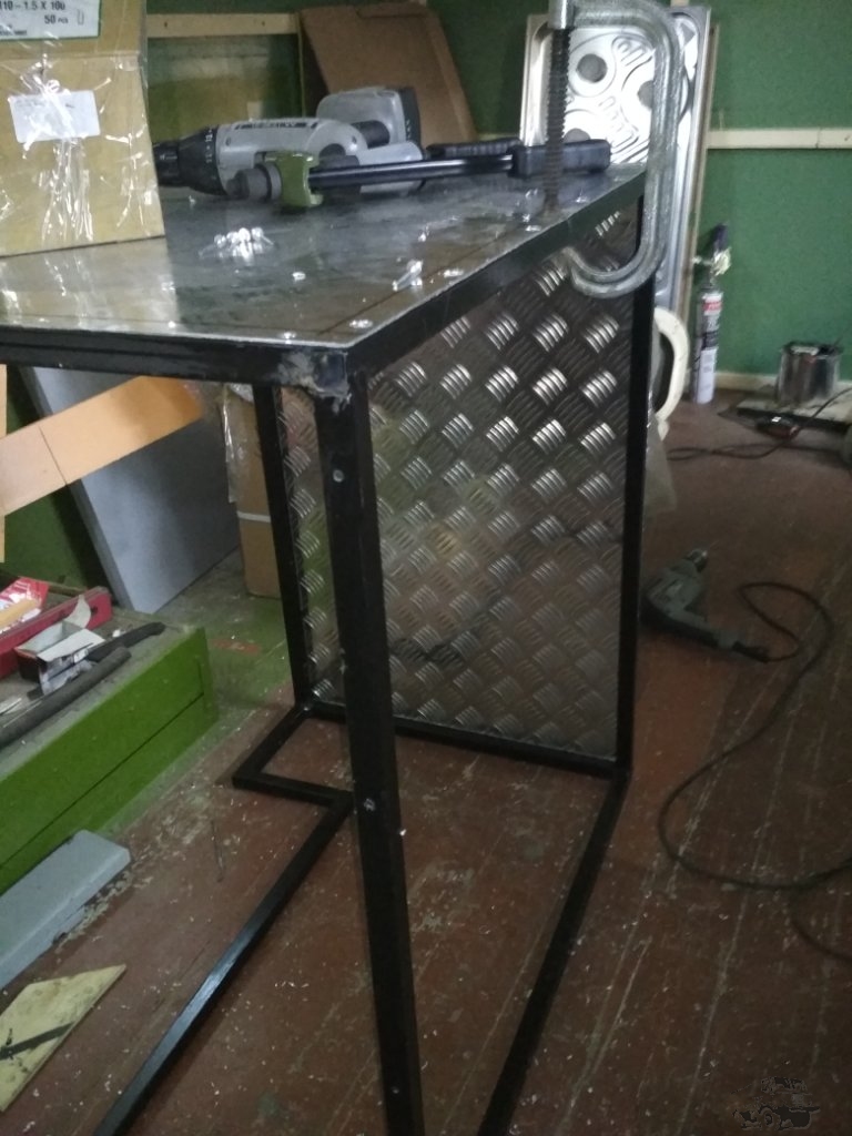

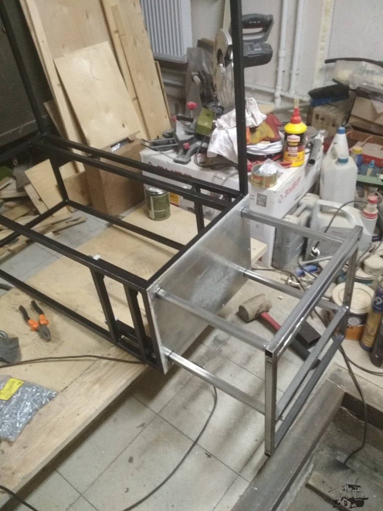

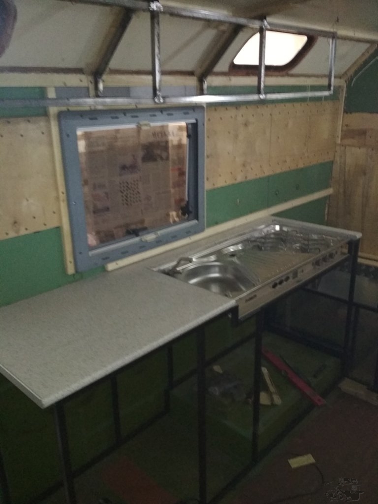

Сделал кухонный блок и каркас для подвесных ящиков. Потом обошьётся ЛДСП.

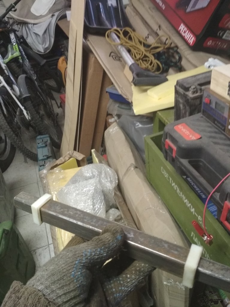

Сообщение ipkin »

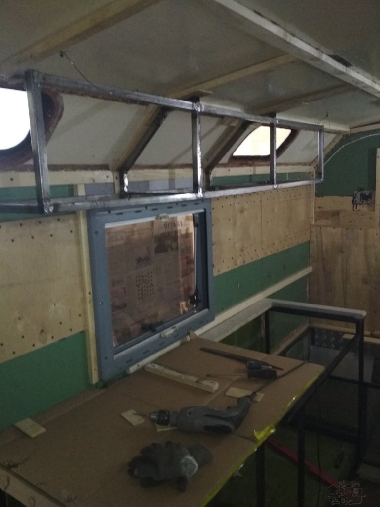

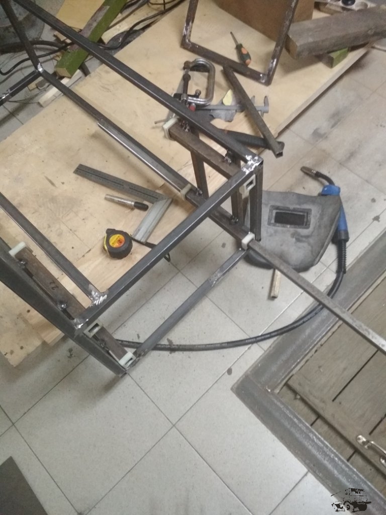

Каркасы делаю из облегченной профтрубы 20*20*1,2

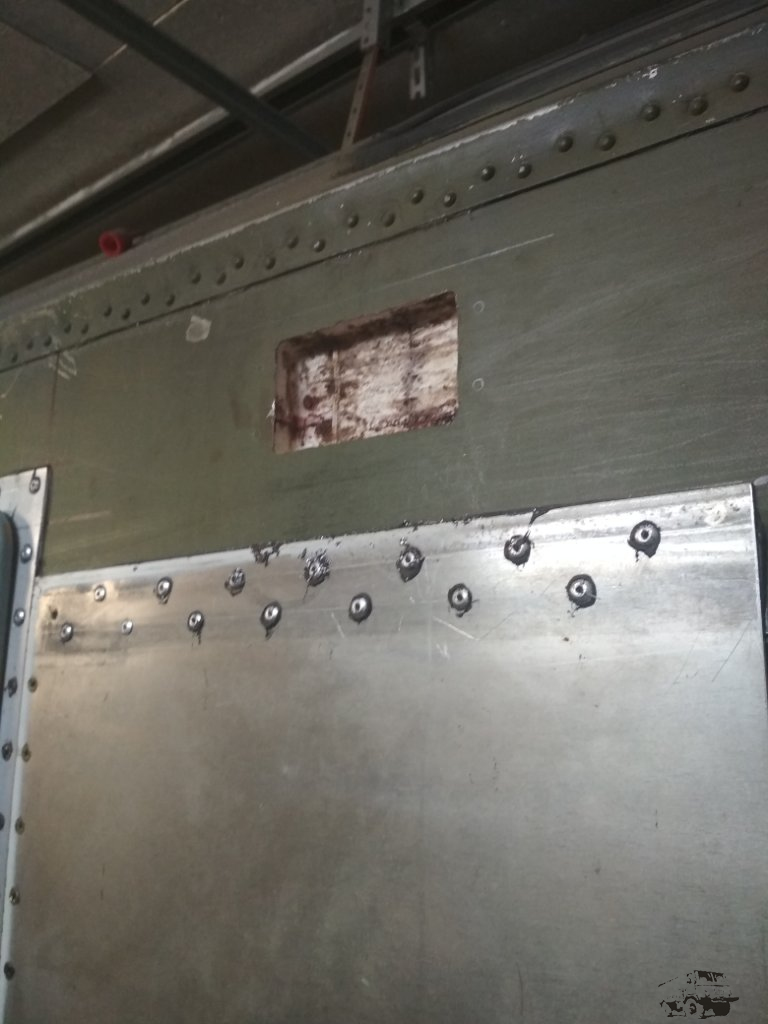

Сообщение SEWA »

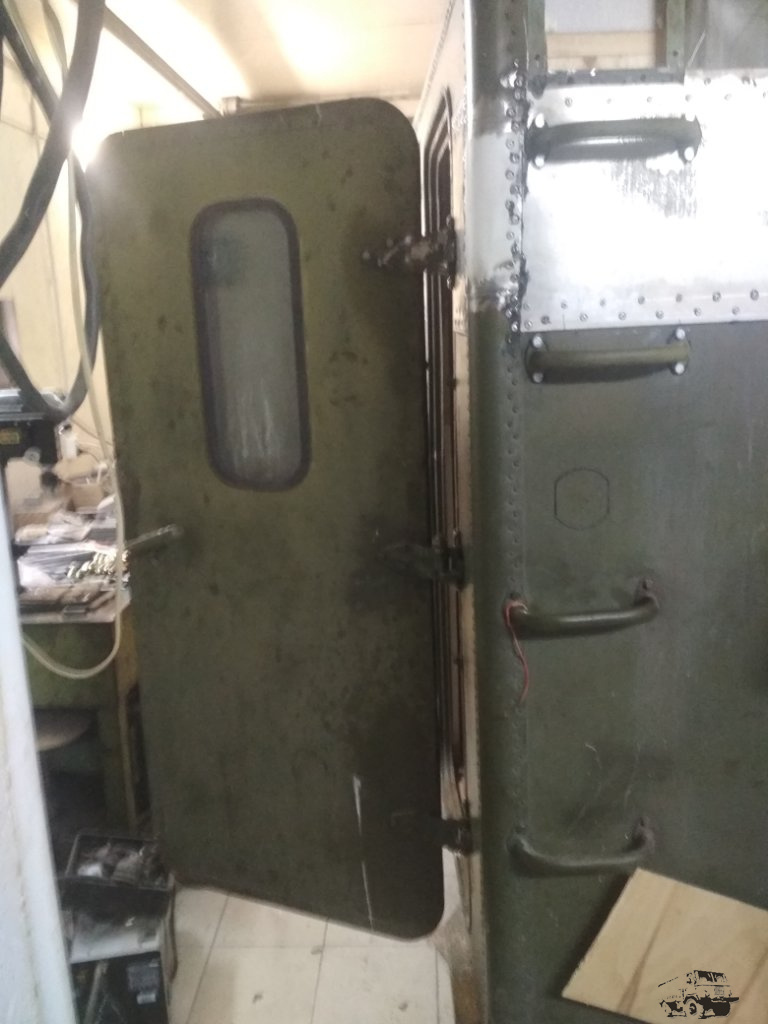

Как усилили стены кунга после увеличения высоты?

Сообщение ipkin »
По углам сделал вставки из фанеры на толщину сендвича. С наружи лист алюминия через герметик не сохнущий и 4 ряда заклёпок. Внутри фанера 6 ка через герметик не сохнущий и 4 ряда саморезов

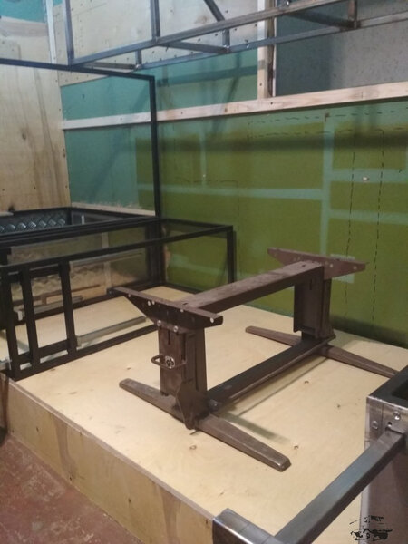

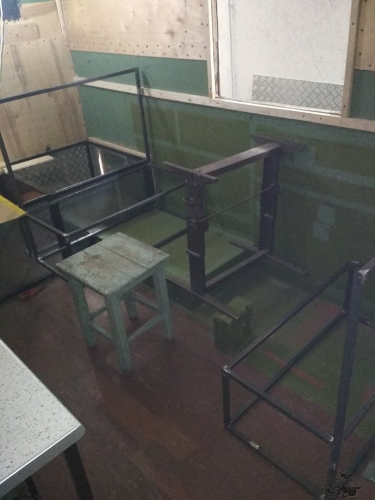

Вварил в седушки выдвижные механизмы для ра :twisted: сширения их в спальное место

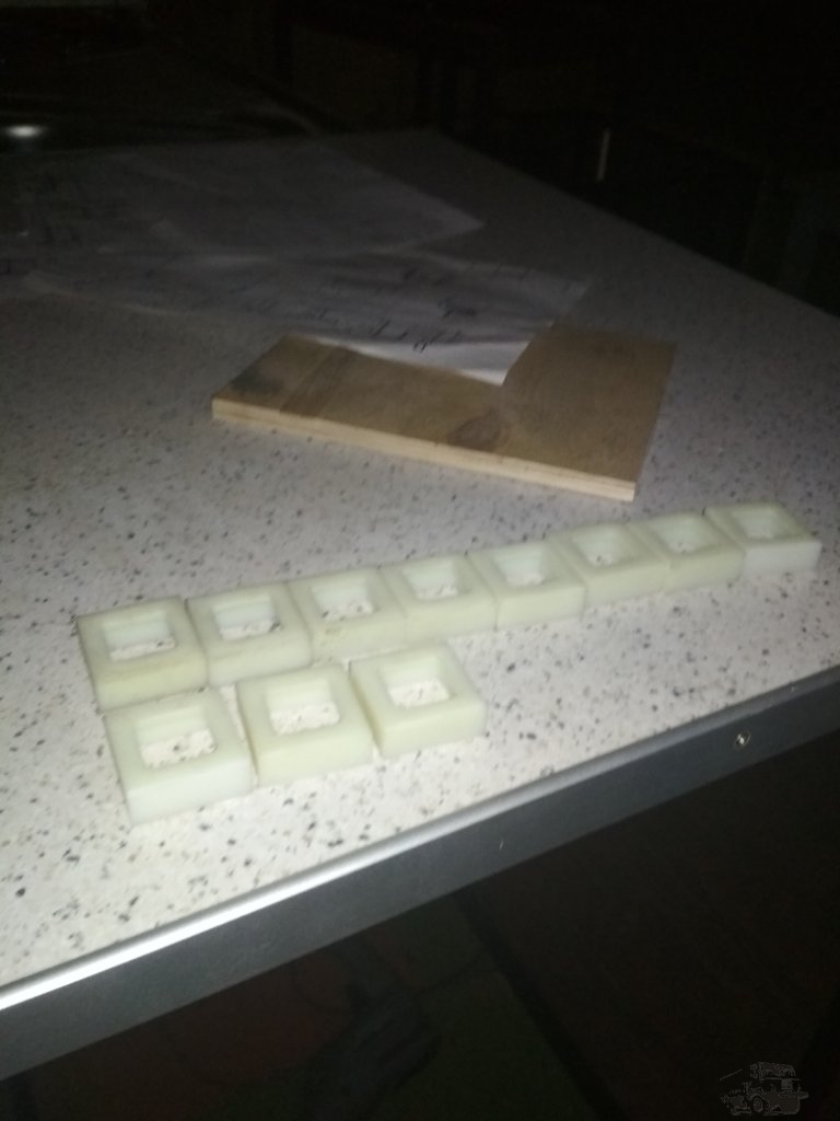

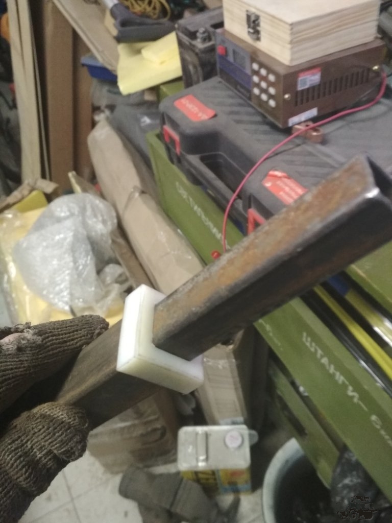

втулочки нафрезил для телескопов

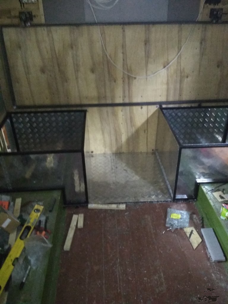

Примерка мебели на обеденной зоне

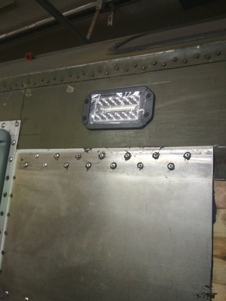

Установил фонарик для освещения территории перед входом.

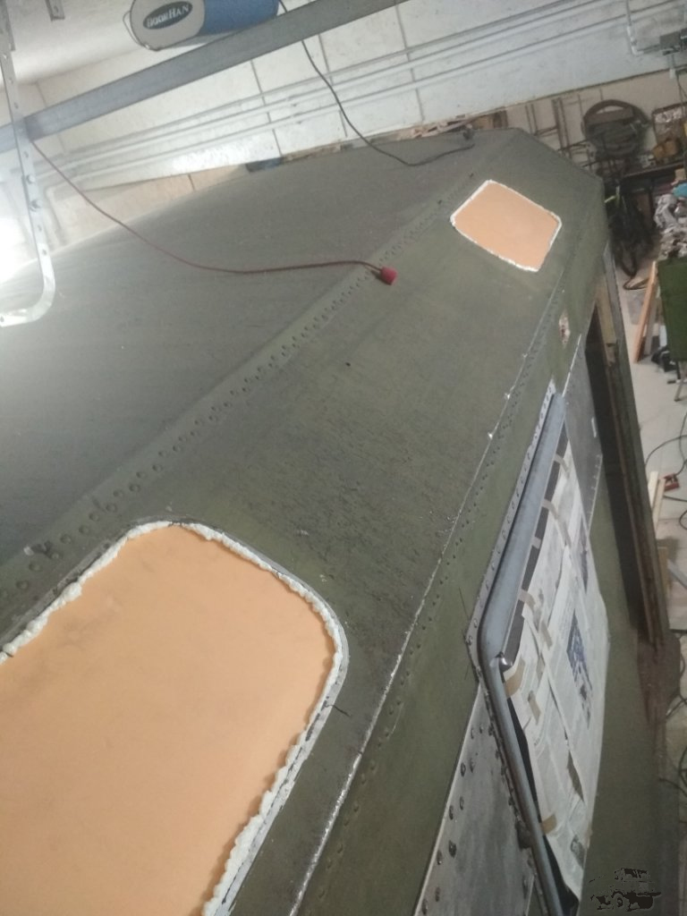

Сообщение ipkin »

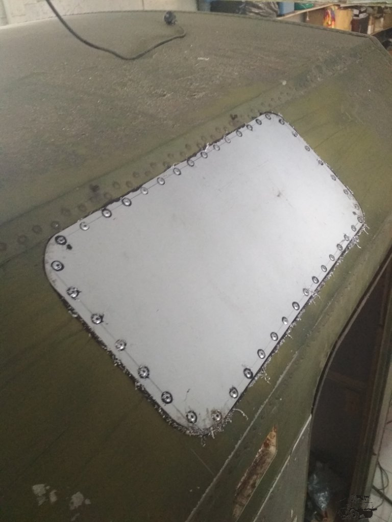

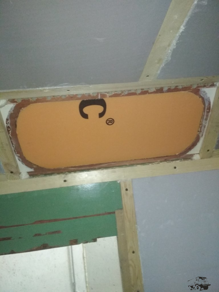

Задраил верхние окушки. Потому как без надобности стали. Перекрываются подвесными ящиками. Да и лишний повод для течи. Резинки рассохшиеся были

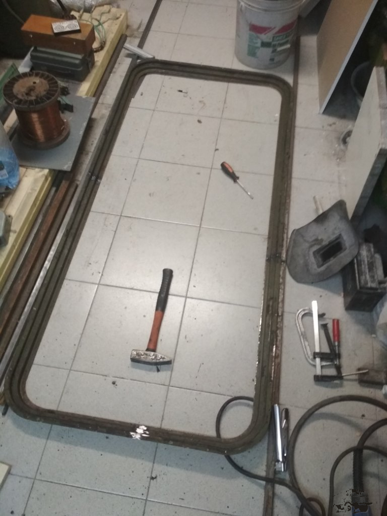

Сообщение ipkin »
Сварил рамку больших размеров т.к дверь стала больше (переделал заднюю).

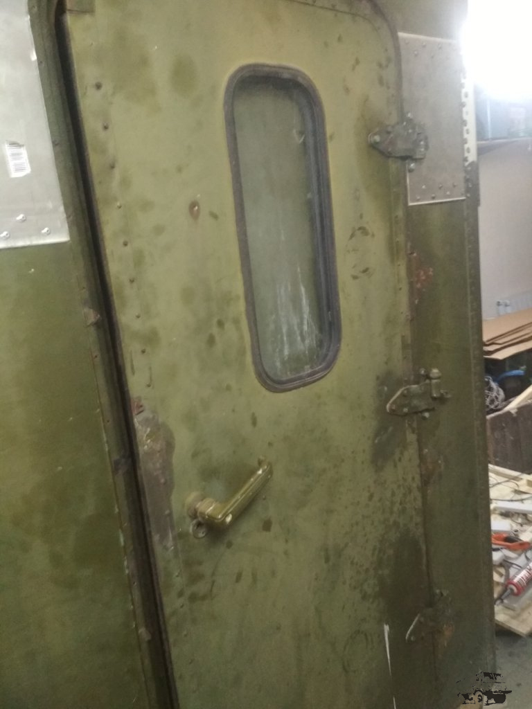

Сообщение ipkin »
Установил дверь.

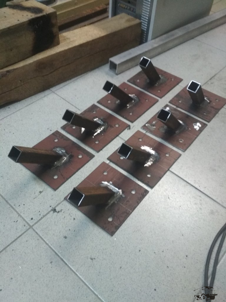

Заварганил кронштейны для багажника на крышу кунга.

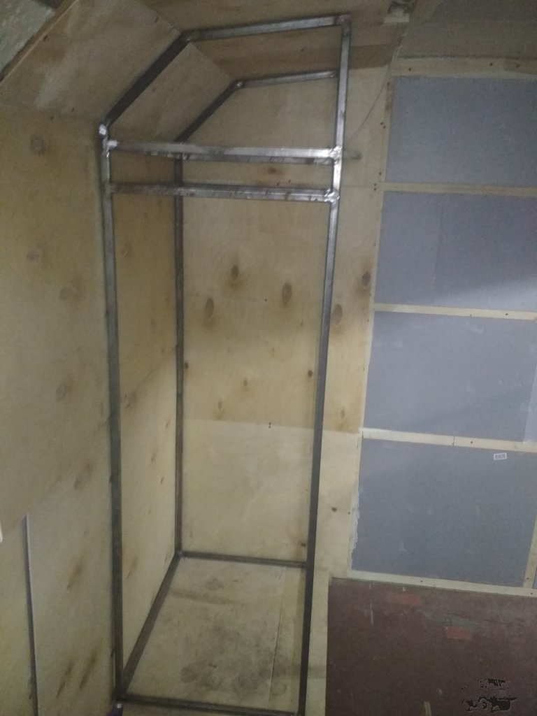

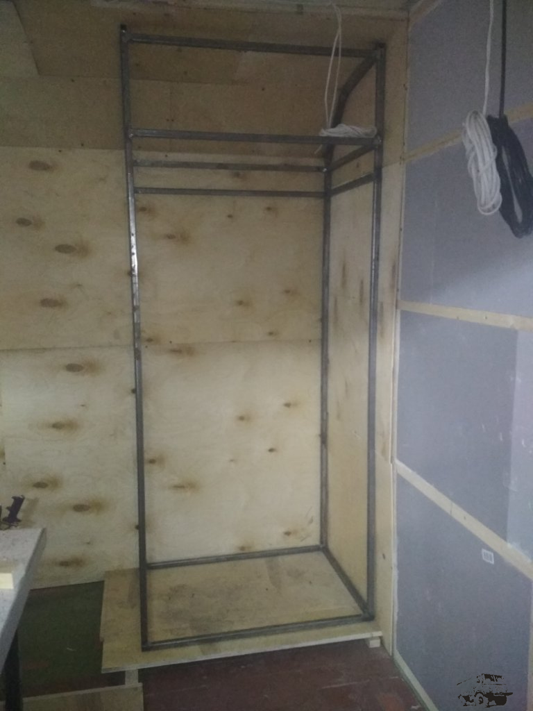

Каркас шкафа для одежды

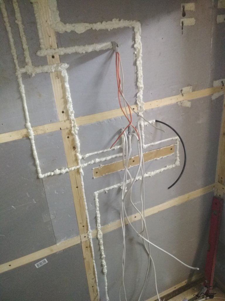

Концы проводов в электрощит

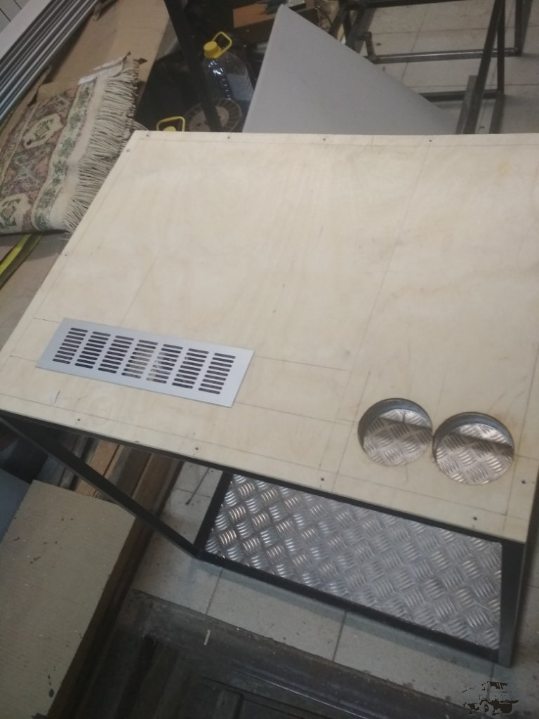

Сообщение ipkin »
Решетка для забора воздуха .
