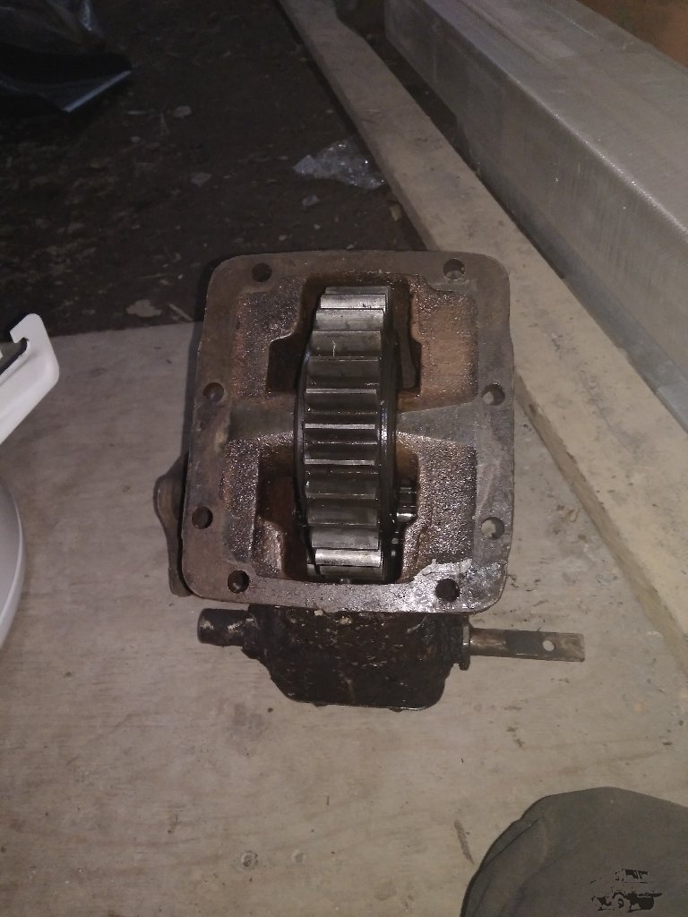

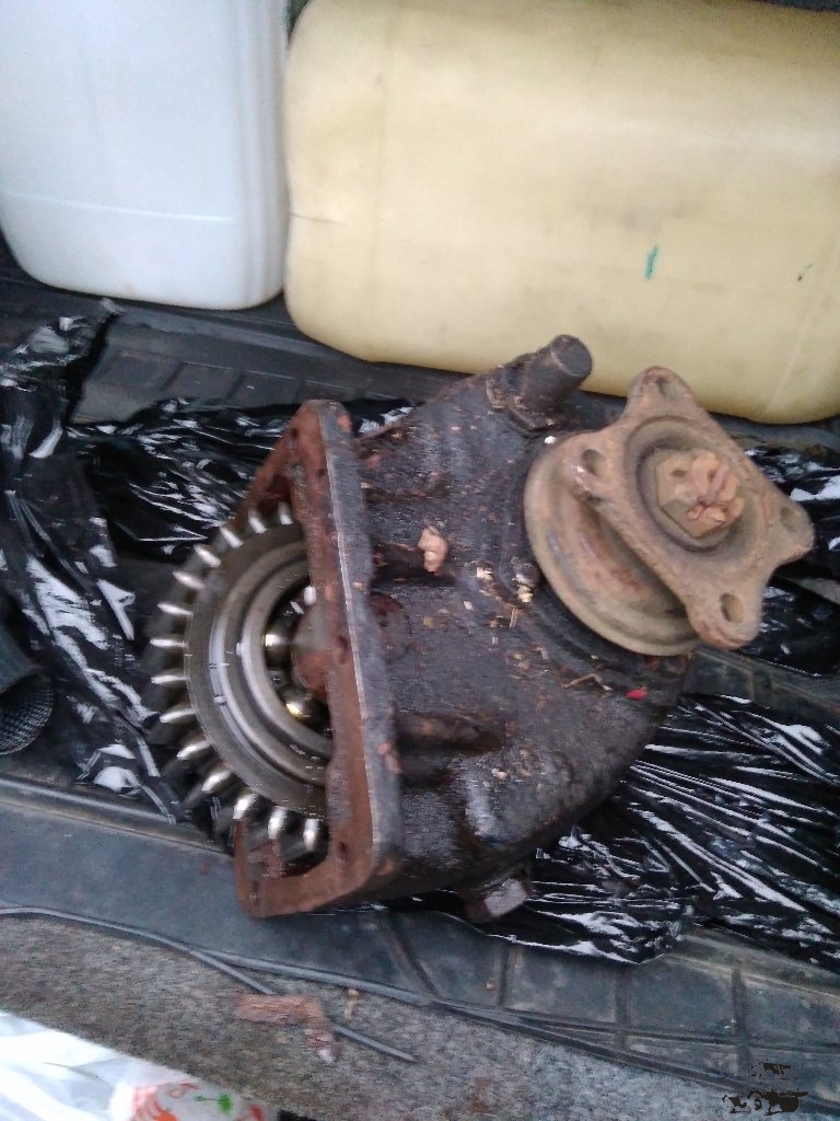

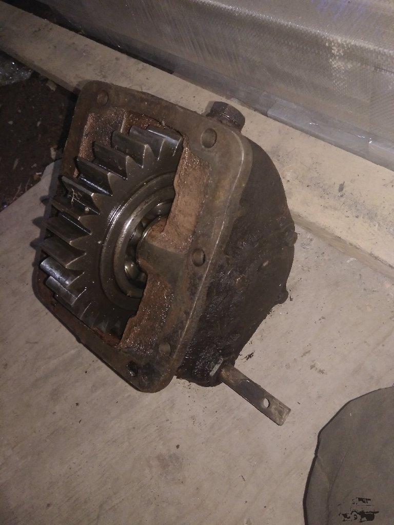

Вообще купил КОМ, состояние не хоженного. Говорят от пожарки. Цена 12, что скажете?

От подарки должен быть чугунный с широкой шестерней и рубашкой подогрева. Здоровенный и красный, разве нет?

SergeyK писал(а):[post]385056[/post] От подарки должен быть чугунный с широкой шестерней и рубашкой подогрева. Здоровенный и красный, разве нет?
здоровый да.но не красный.)))) а этот не похож на него.там ком не просто садится на шпильки .а две штуки с утолщением.они плотно входят в раздатку и ком на них плотно садится.а остальные обычные шпильки.

Вообще этот КОМ похож на пожарочный очень, только в низу получается картер немного меньше, без "водяной рубашки", если так, то это очень хороший вариант, у Димы димидрола как-то были такие. Получается в весе меньше и "яйцо" с низу так не торчит, хотя КОМ с рубашкой на уровне раздатки низ, ну всё же думаю пусть лучше только раздатка в низу торчит, чем дополнительный плуг. :D

Вот мой ком от пожарки. Там есть две призонные шпильки, расположенные по диагонали окна в раздатке, служат для четкого позиционирования кома по отношению к шестерням в рк. должна быть параллельность осей шестерни в коме и оси первичного вала рк.

micky писал(а):[post]385054[/post] Вообще купил КОМ, состояние не хоженного. Говорят от пожарки. Цена 12, что скажете?
Отличный ком, помой, почисть и в дело !!!! :D :D

[ref]micky[/ref], нет, он скорее с маслозаправщика. Не пожарный точно, но тоже весьма хорош. На пожарный больше надежд изза его чугуниевого корпуса возлагается.

SEWA писал(а):[post]385500[/post] micky, нет, он скорее с маслозаправщика. Не пожарный точно, но тоже весьма хорош. На пожарный больше надежд изза его чугуниевого корпуса возлагается.
Так у него тоже вроде чугунный корпус, не алюминиевый ...

У меня люминь...

SergeyK писал(а):[post]385515[/post] У меня люминь...
Не, я тоже часто алюминиевый видел, но глядя на рыжую плоскость кома у шестерни, вряд ли это алюминий...Ну или на фото так кажется

[ref]SEWA[/ref], Корпус чугунный, шестерня широкая. Завтра отфоткаю.

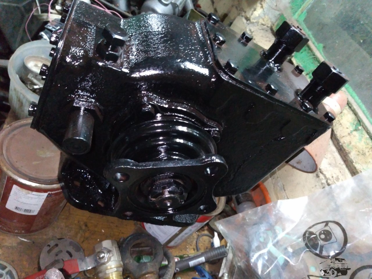

Наконец собрался я и поставил слегка модернизированную РК на своё авто. На пониженной теперь можно ездить без включения переднего моста, но, считаю, делать это надо всё-таки без фанатизма. Так, для лёгких манёвров где-то по дворам. В моём случае это очень полезная функция.
И судя по увиденному через просвет между привалочными плоскостями КОМ и РК перед их стыковкой лебёдке теперь можно помогать на прямой передаче в РК без проблем. На пониженной вроде как бы можно... но лучше не стоит, ибо ведомая шестерня КОМ при включении пониженной контактирует со скользящей шестерней РК (которая включает задний мост и понижайку) только по урезанному сектору последней. Ну, те зубья что входят в зацепление с внутренним венцом шестерни вторичного вала.
КОМ у меня от пожарки.
