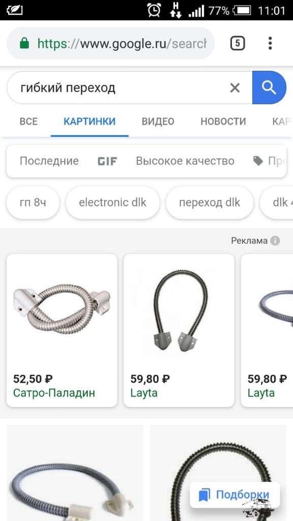

Как называется, не знаю, но применяется при прокладке кабеля на ворота и калитки. Например, для подключения магнитных размыкателей. В комплекте два наконечника и десятый металлорукав сантиметров сорок.

Jakov Arshuk писал(а):Как называется, не знаю, но применяется...
Где применяется, я уж как-то представляю
Мне нужно название или парт намбер, чтобы найти в торговой сети.

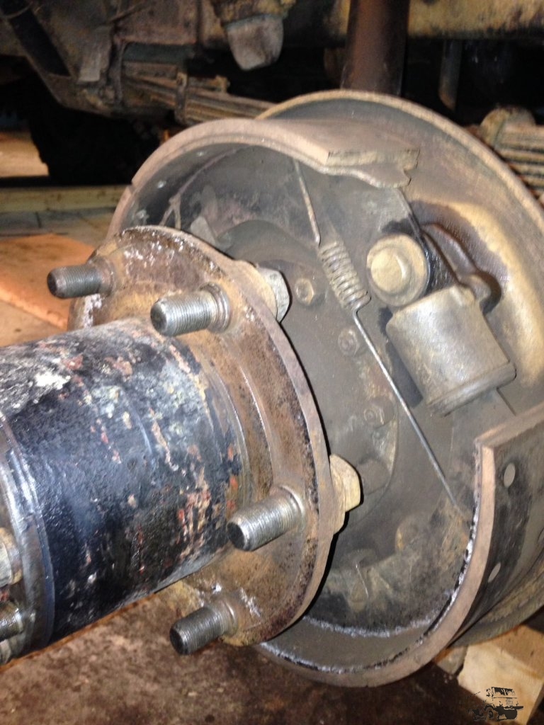

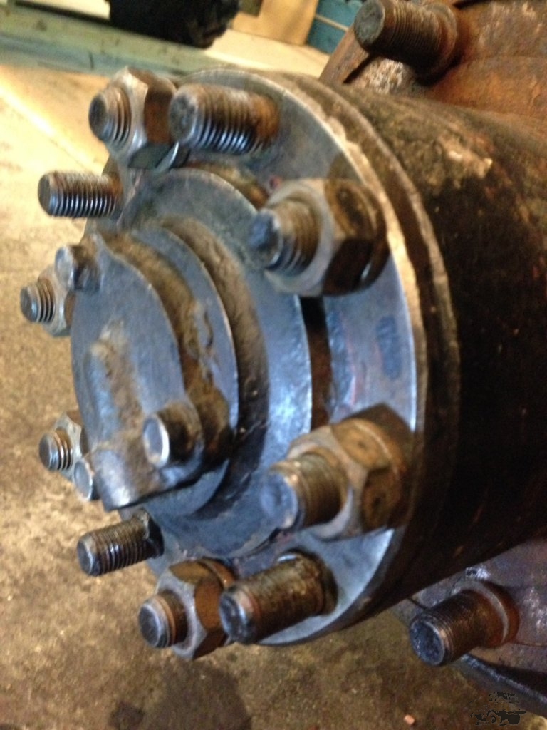

Сегодня решил протянуть крепление колесных шпилек. Учел печальный опыт шиномонтажа. Клоун, по-другому и не скажешь, пару левых шпилек ушатал. На правом заднем три из шести поддались. Завтра передок...
В процессе, диагностировал ступичные подшипники. Правый шумный... Будет чем заняться.

P.S. Нашел! То что доктор прописал

Добрый вечер. Отчёт за сегодня.
1. Поднял передок. Протянул колесные шпильки. Все немного пошли...
2. Сделал ревизию ступичных. Без люфтов и звук наката нормальный. Итог, под замену только правый задний. Звук нехороший, но люфта нет.
3. Раз поднял передок, решил прокачать ГУР. На холодную минут 10. Затем на заведеном. Пошла слеза из под крышки. Снял, вытащил прокладку, перевернул и посадил на герметик. Крышку поставил на место. Завтра испытаю.
4. Отпустил передние тормозные цилиндры, смазал маслом для более удобной регулировки тормозов.

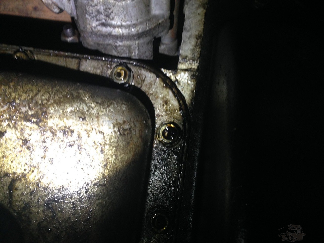

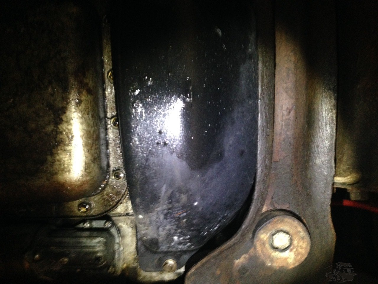

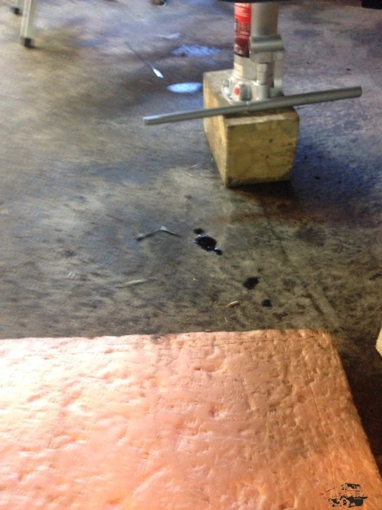

Обнаружил небольшую, но сильно неприятную лужу в районе нижнего картера сцепления.

Если переустановка поддона не поможет, а я думаю, что не поможет, буду искать течь где нибудь под маховиком.

Течет вероятно с набивки. Не очень понятно как связаны раскоксовка поршневой и рост давления масла.

Jakov Arshuk писал(а):[post]382055[/post] Завтра сниму поддон, попробую заглянуть под маховик. Спасибо за совет.
Коль снимишь поддон тогда можно нижнюю часть набивки поменять скорей всего она виновата в течи масла.. Думаю когда она ставилась тогда ещё не ставили Мерсовскую..
- Vivanov76-SPB
- Сообщения: 4417
- Откуда: Санкт- Петербург
- Благодарил (а): 10 раз
- Поблагодарили: 46 раз
Для души и для работы
Jakov Arshuk писал(а):[post]382046[/post] Если переустановка поддона не поможет, а я думаю, что не поможет, буду искать течь где нибудь под маховиком.
поменять прокладку поддона мало, её ещё нужно ровно и с правильным усилием затянуть - не пережав из-за чего она и потечёт..

Добрый вечер, друзья.
Немного прогрел двигатель, влил один литр керосина в масло. Погрел ещё минут пять. Слил. Снял поддон и нижний картер сцепления. Поддон отклеился нормально. Масло было чёрное, солидола практически не было.
Вскрытие показало, что надо лечить набивку, т.к. потёки идут по задней стенке двигателя. Извлёк нижний корпус набивки и... ой! Сама набивка осталась на месте!
