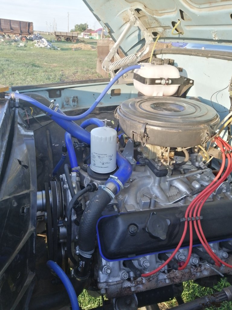

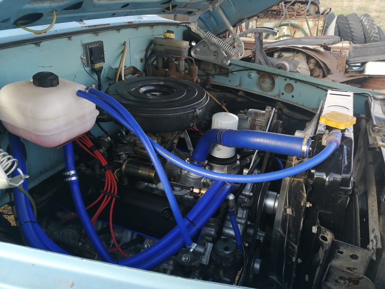

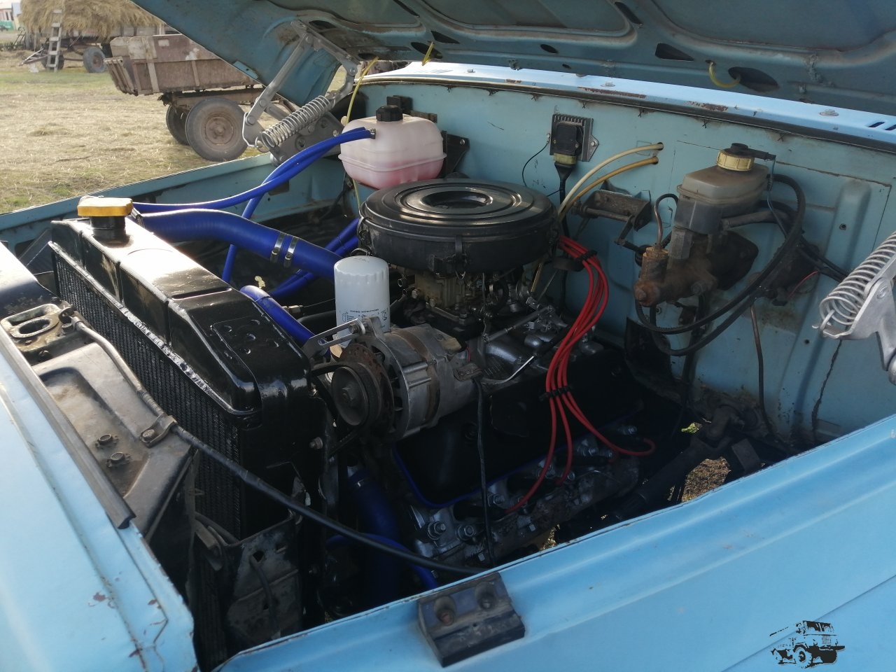

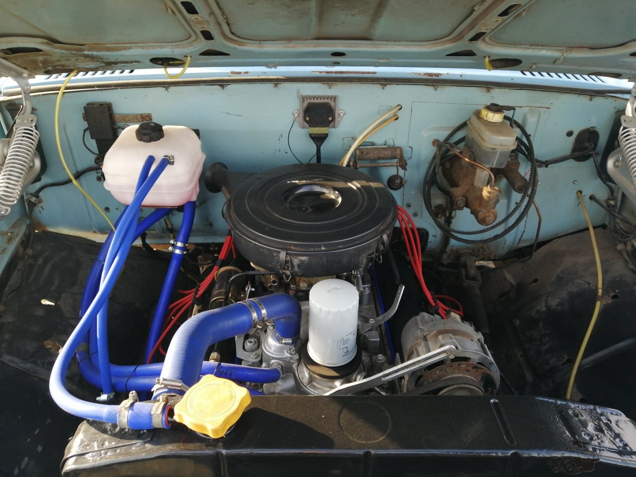

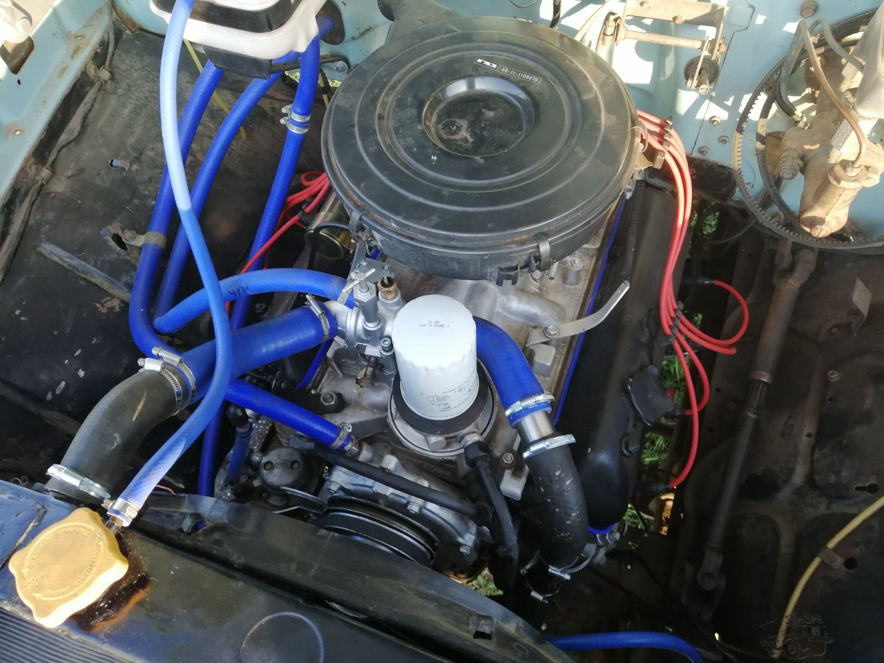

Может кому интересно, переделал я на термостат с малым и большим кругом и был приятно удивлен... до сих пор не верится... температура стабильно 80 по всему двигателю, очень быстрый прогрев. Извиняюсь за фото делал все торопясь, теперь нужно делать как положено. Делать крепление генератора, просто хотелось опробовать будет ли толк :) :) :) :) :) :) :) :) :)

Да датчик на 8-ом цилиндре показывает 82, еще один поставил на термостате, показывает так же 82... пока попробовал без нагрузки пустым проехался, температура что спереди что сзади 82!!!!!!!! (термостат тама 82, тойота)
