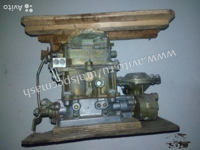

Купил с хранения и поставил К-126 вместо к-135 на змз-41 машину не узнать едет отлично, для себя сделал вывод, что к-135 не очень подходит к этому двигателю.

К126 на сколько я знаю можно только на коллектор старого образца , на однорядный не подойдет я себе поставил не подумавши машина еле ехала у К135 то обе заслонки открываются.
