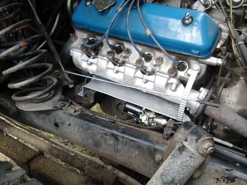

Сообщение 9037248076 »

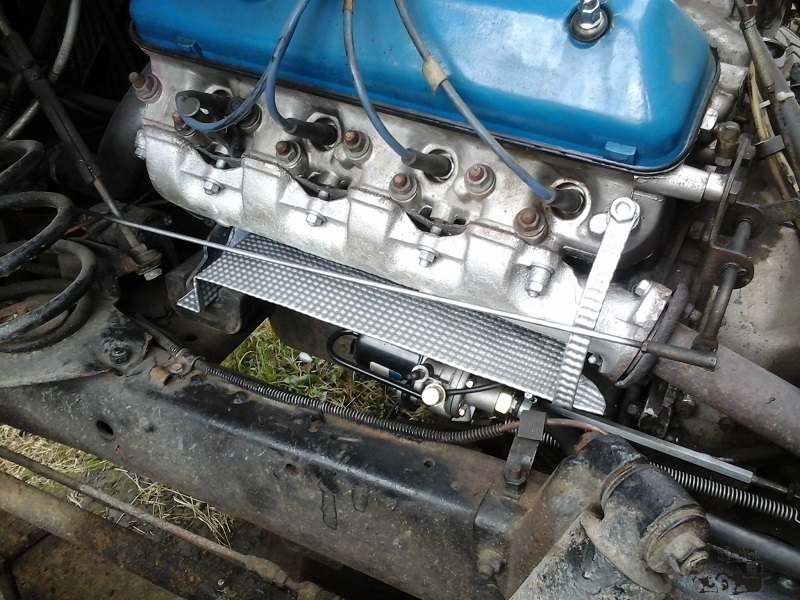

Наверно будет жарковато.Построю тепловой отбойник.

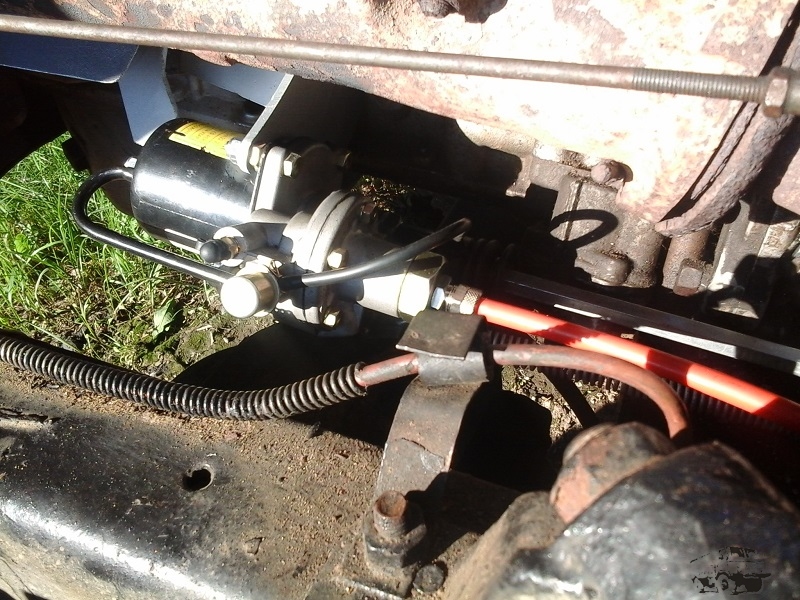

Сообщение Механик-реаниматор »

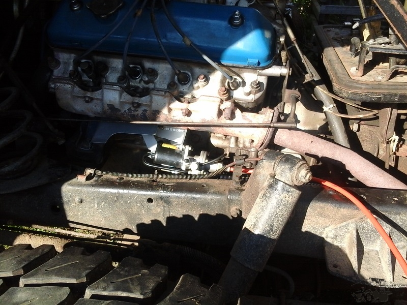

Сергей, здравствуйте. А можно фото ПГУ уже закрепленного на раме...

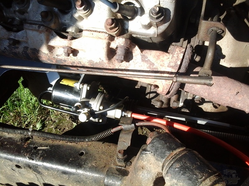

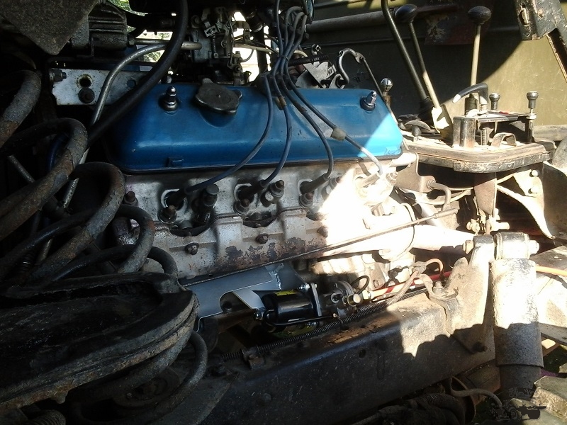

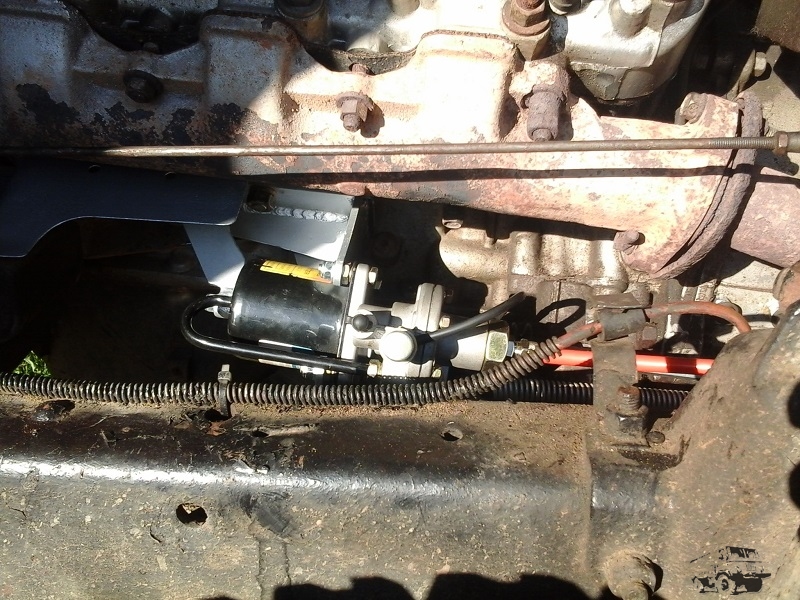

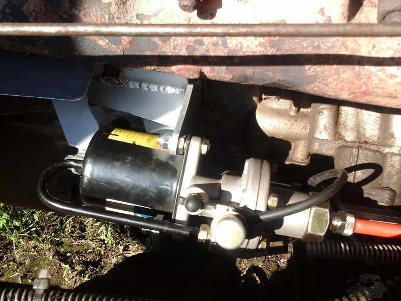

Фотографии установки ПГУ.

9037248076 писал(а):[post]374993[/post] Фотографии установки ПГУ.
Круто. :D Вопрос в долговечности и без отказности работы изделия.
Для тех кто убрал котел, пойдет!!! Остальным думать :shock:
А без воздуха работает?

пгу сцепления на 66 с 41 мотором.

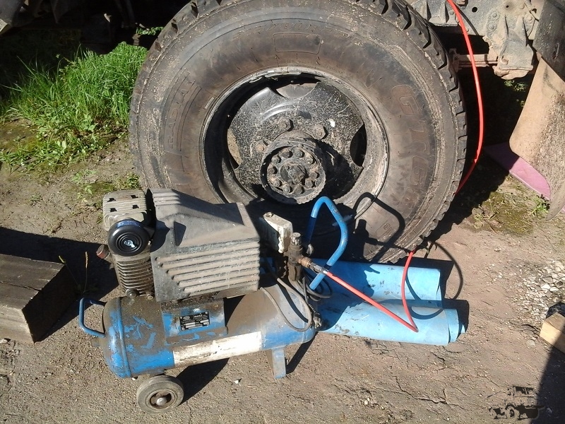

Без воздуха работает как штатное сцепление.Цена проекта составила-3500р ПГУ,всякая мелочь-500р.и помощь друзей.

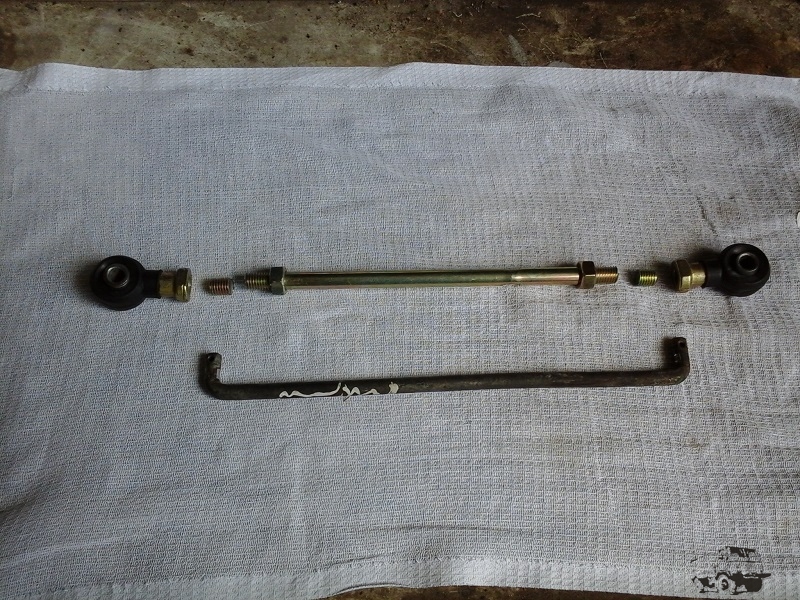

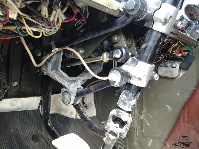

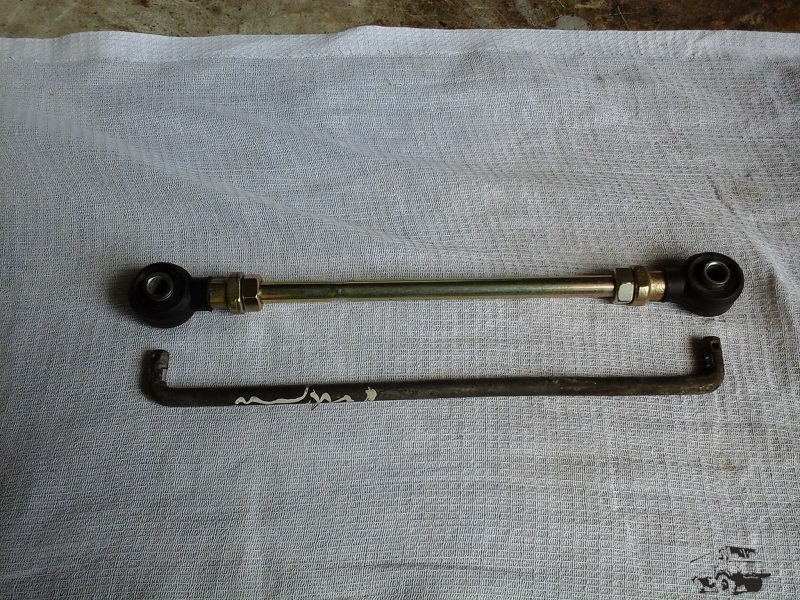

В связи с тем, что педальный узел старого образца без регулировки зазоров принял решение поставить тягу от педали к гл.цилиндру сцепления с регулировкой на ШСах.Таким образом надеюсь выбрать все люфты.

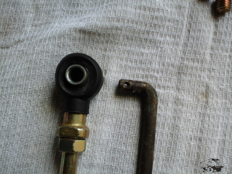

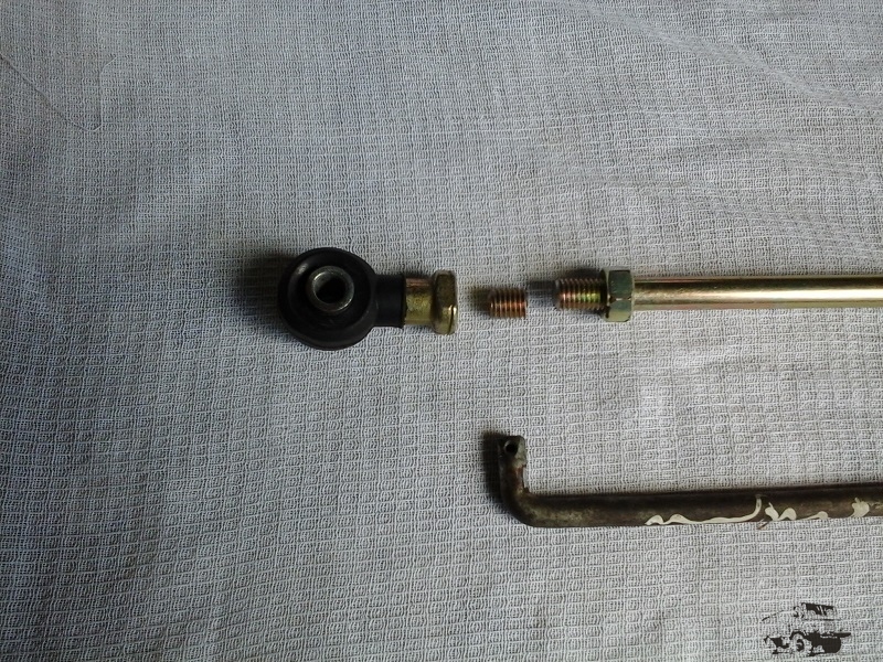

Купил рулевую тягу от квадроцикла Stels. Идеально подошла с минимальными переделками.
В итоге так получилось.

9037248076 писал(а):[post]375218[/post] В связи с тем, что педальный узел старого образца без регулировки зазоров
Не буду утверждать, но старые педальные узлы имели тяги с регулировкой зазоров. В гараже валяется педальный узел старого образца с регулировкой!!! Хотел даже приладить на свой нового образца, но не стал.
А рулевые наконечники с квадра, приладил по общеизвестной схеме на тяги раздатки. Много лишних шумов ушло. Теперь очередь за приводом ручника.

Сделай, пожалуйста, фото как получилось с наконечниками!!! А то приходится иногда держать рукой во время езды эти рычаги!

ВеАн59 писал(а):[post]375275[/post] Сделай, пожалуйста, фото как получилось с наконечниками!!! А то приходится иногда держать рукой во время езды эти рычаги!
Сделаем :wink:

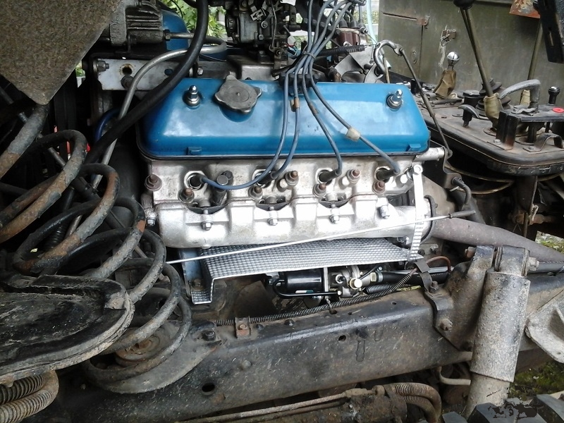

Сделал тепловой защитный экран.
