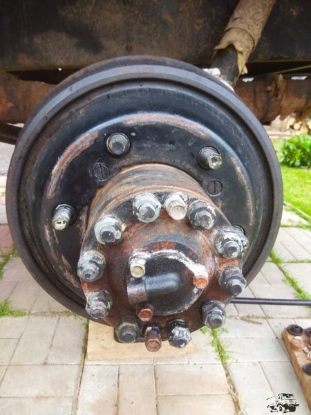

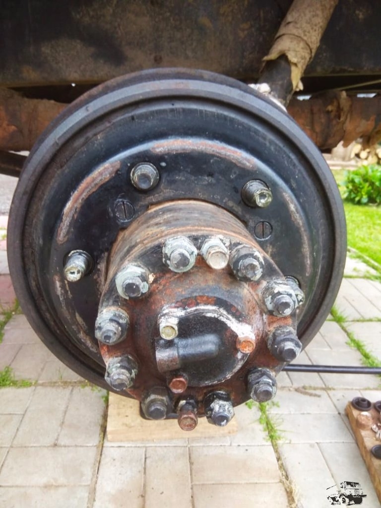

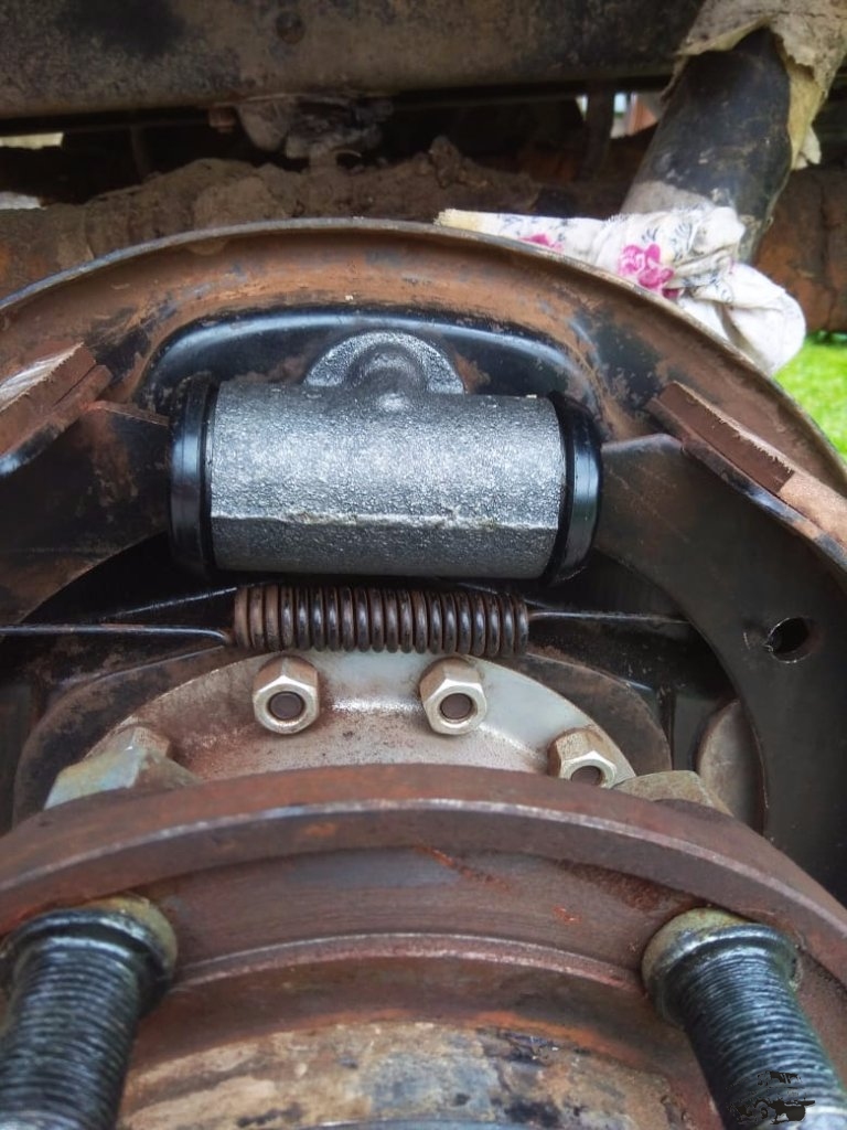

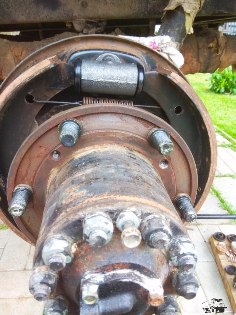

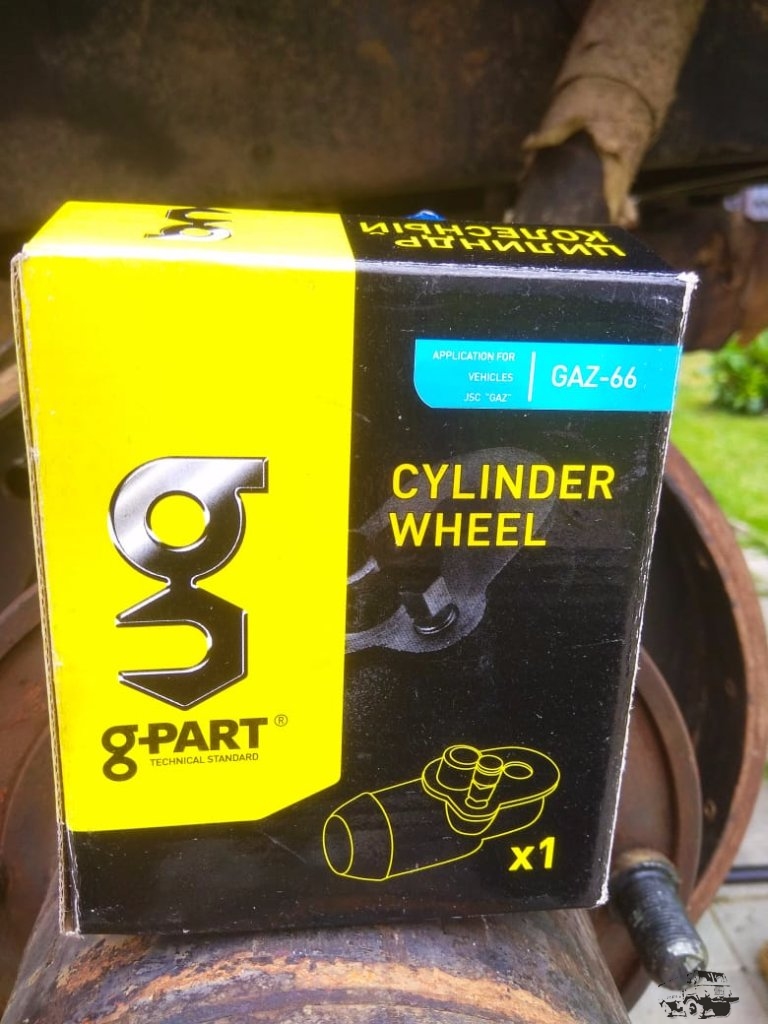

Купили новый тормозной цилиндр.Всё установил подключил отрегулировал эксцентрики.Теперь ни что не ципляет.Осталось прокачать систему.

Тормоза прокачались довольно быстро правда со двора ещё не выезжал не опробовал так на площадке потормозил.А вот со сцеплением начались танцы.Вро де и система короткая но не в какую.Всё со шлангом качал и просто качал и сначала качал потом штуцер открывал.Ни каких ребята признаков.Ни пузырьков ни жидкости.Помошница моя совсем устала ноги качать.Вылез из под машины и попробовал педаль рукой.Шток упёрся в поршень аж в конце цилиндра и ни в какую назад не возвращался.здесь я задумался.Разбирать главный как то не хотелось.Решил попробовать насосом.Если не поможет то разбирать.И о счастье.Качнув насосом один раз в главный поршень вернулся на место.Сразу метнулся под машину и открутив штуцер прокачки увидел как пошли пузырьки и потом жидкость.Радость была не описуема.Рабочий цилиндр сцепления заработал.Но как говорится голов ...рукам покоя не даёт.Дай думаю ещё раз качну педалью и проверю после того как насос убрал.И что вы думаете.Только открутил штуцер как раздался пшык и вспедаль провалилась и поршень не вернулся.Видимо в главном цилиндре образовалось колечко окиси и без давления про прокачке педалью поршень за неё заходит а силы внутренней пружины не хватает поршень вернуть на место.Пришлось снова насосом качнуть и всё встало на свои места.Сцепление с лёгкость ю включается и выключяется.И на следующее утро всё так же работало.Оставил всё так.Подлил до уровня ДОТ4 и закрыл.
Сообщения: 2434
Мой МАЛЫ66
а это что за производитель рабочих цилиндров
где покупал
по какой цене
Алекс Н
Сообщения: 260
Зарегистрирован: 14 июн 2018, 16:18
Мой МАЛЫ66
Сообщение Алекс Н »
Добрый вечер.Покупал в Москве.Производитель ООО ГАЗ - ну так написано.Стоит 800 р.Вот ссылка http://www.autoopt.ru/catalog/074120-ci ... o_oao_gaz/

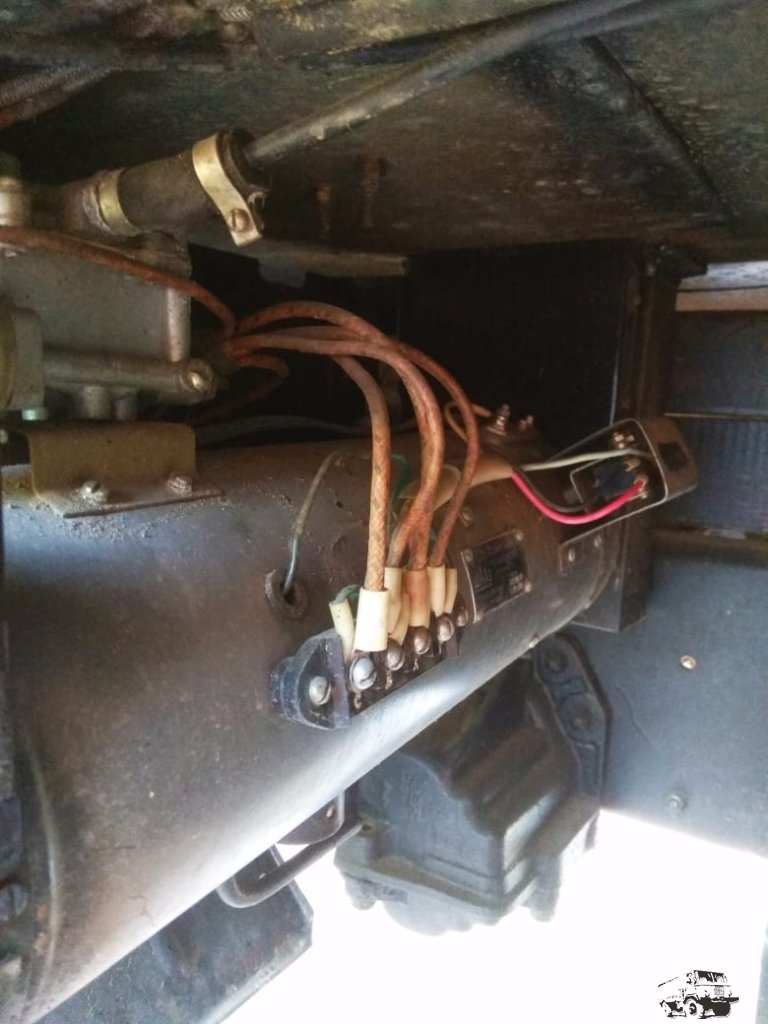

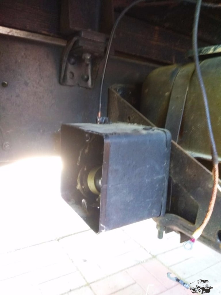

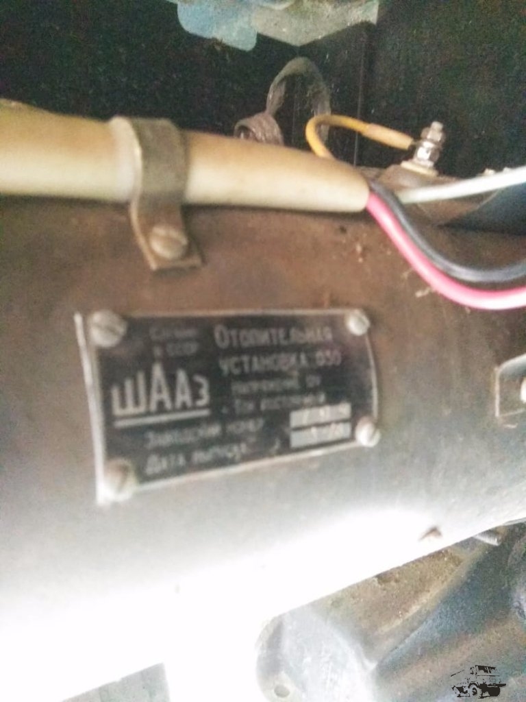

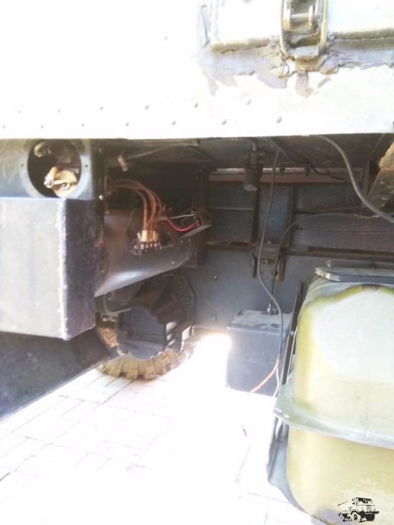

Да пока ждал главный цилиндр и надо же было мне попробовать включить кунговы отопитель.Нет ребята ничего страшного не произошло вернее совсем ничего.Мёртво.Полез под машину смотреть что где и как.Причину как мне показалось в начале нашёл сразу.Отопитель не был подключён к аккамуляторы каторый сиротливо болтался под ящиком аккамулятора.Зачистил прикрутил решил снова попробовать включить.Заработал только вентилятор.После этого было принято решение всё разбирать и смотреть.

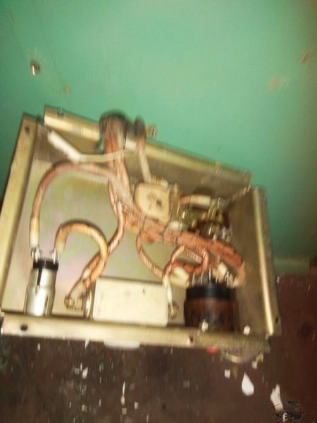

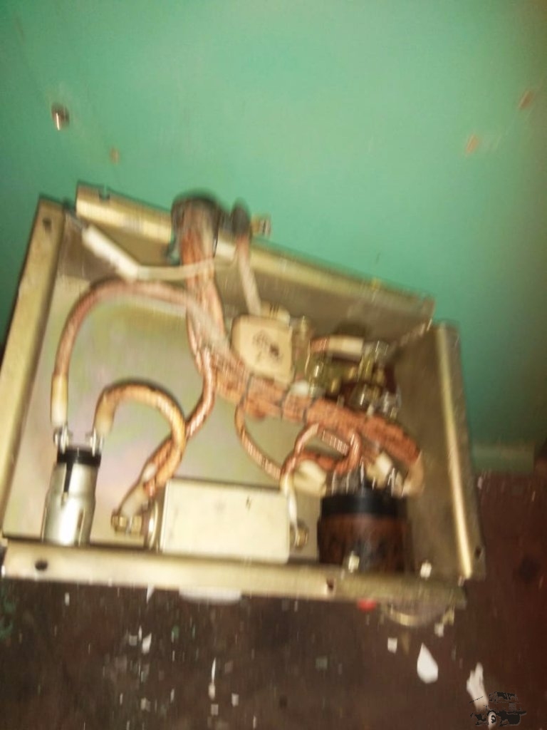

Ну пульт можно было и не снимать там всё было впорядке..

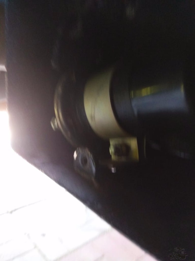

Сообщение Алекс Н »
Немного не в фокусе.Друзья все видио заработали.Мой косяк был.Извиняюсь.

Дальше к отопителю.Все клеммы снял зачистил прикрутил...

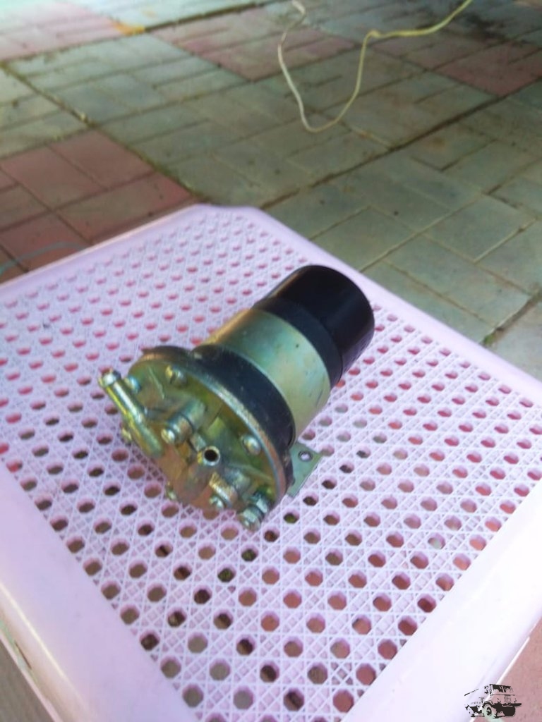

Дошла очередь и до насоса.Всё новенькое но клеммы все окислелись..
Алекс Н
Сообщения: 260
Мой МАЛЫ66
Сообщение Алекс Н »
С насосом возился больше всего.Не так просто его вытащить с его родного места..Но всё снял зачистил и поставил на место.
