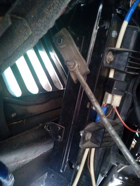

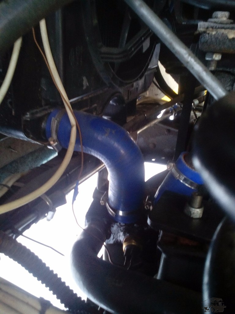

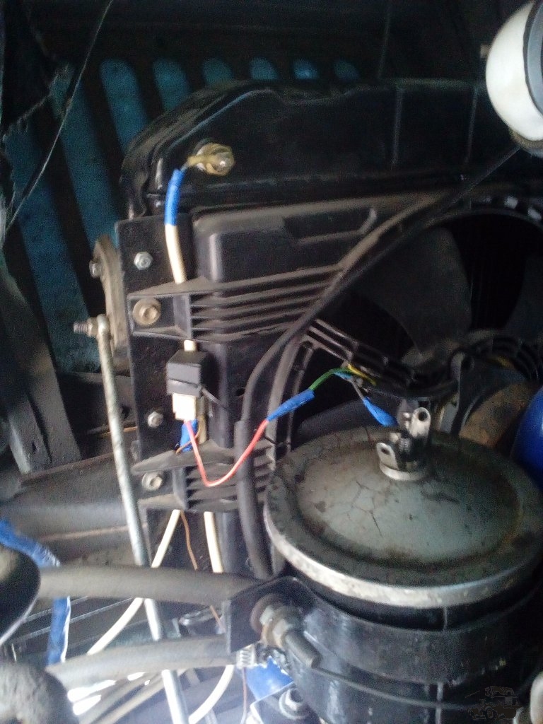

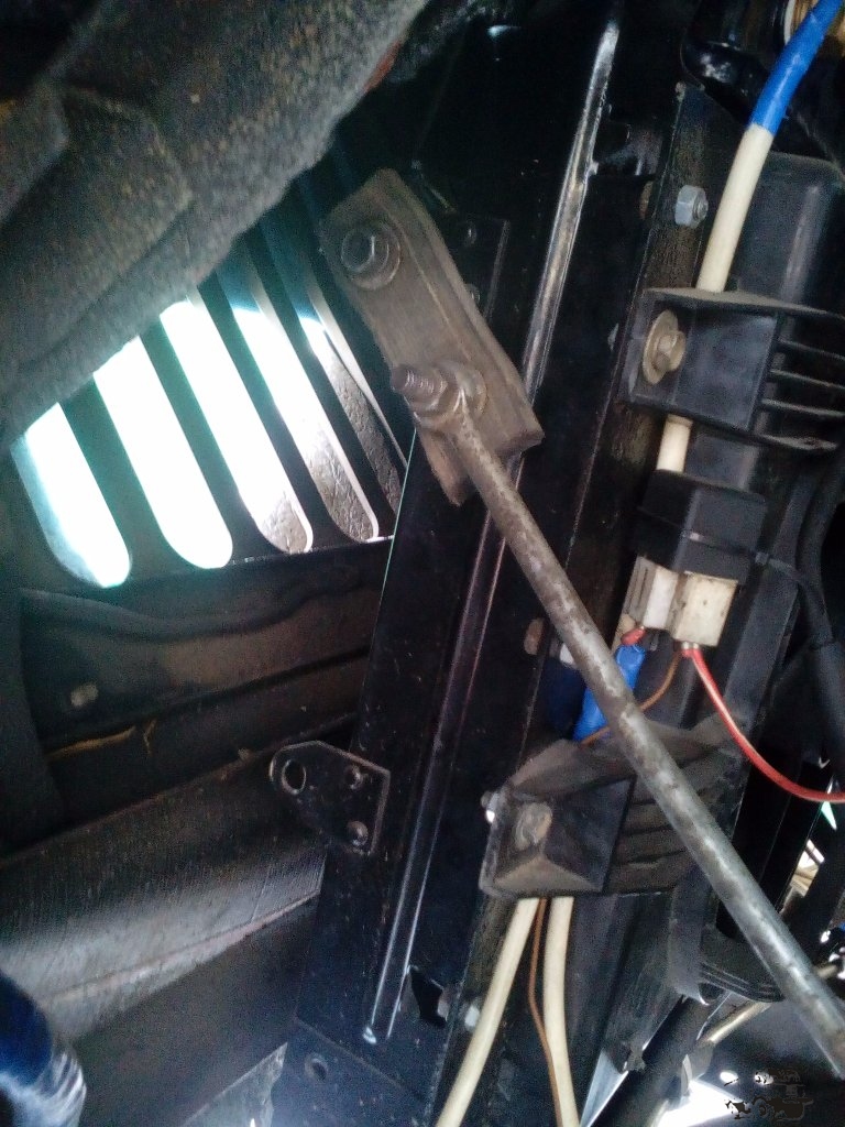

на раму поперёк трубу квадратную в неё вварил трубки под подушки радиатора что бы не сминало квадрат при затяжке.от газоновских тяг родных к радиатору добавил транспортёркой полоски и закрепил на уазкином радиаторе .электровентилятор .завтра фотки покажу

как смог сфотал

Нормально получились фотки, все понятно. Вопрос такого плана, а как охлаждение компрессора происходит, он же вроде как от центрального вентилятора охлаждается?
