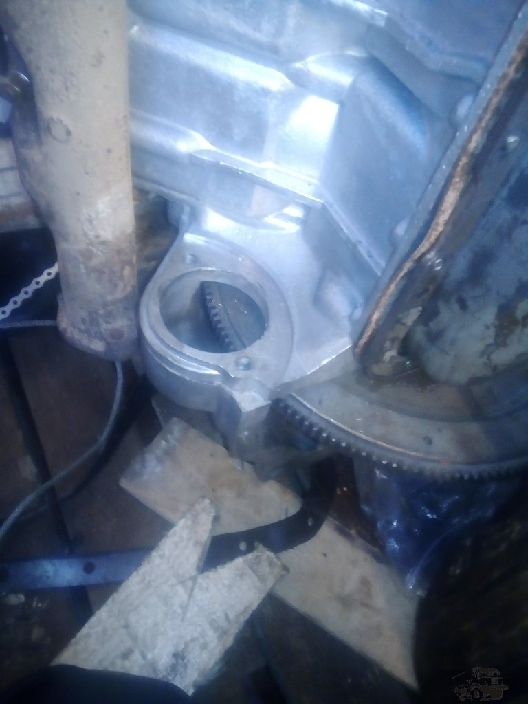

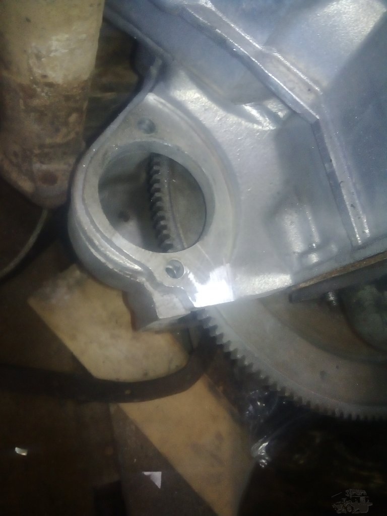

Место под стартер надо подпилить, иначе втягивающее рле редукторного стартера упирается в блок и не дает его до конца вставить.

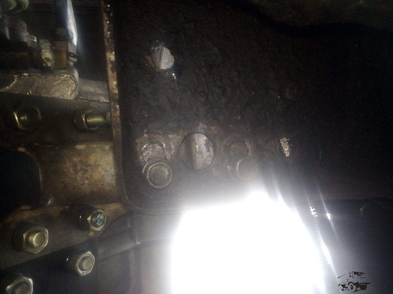

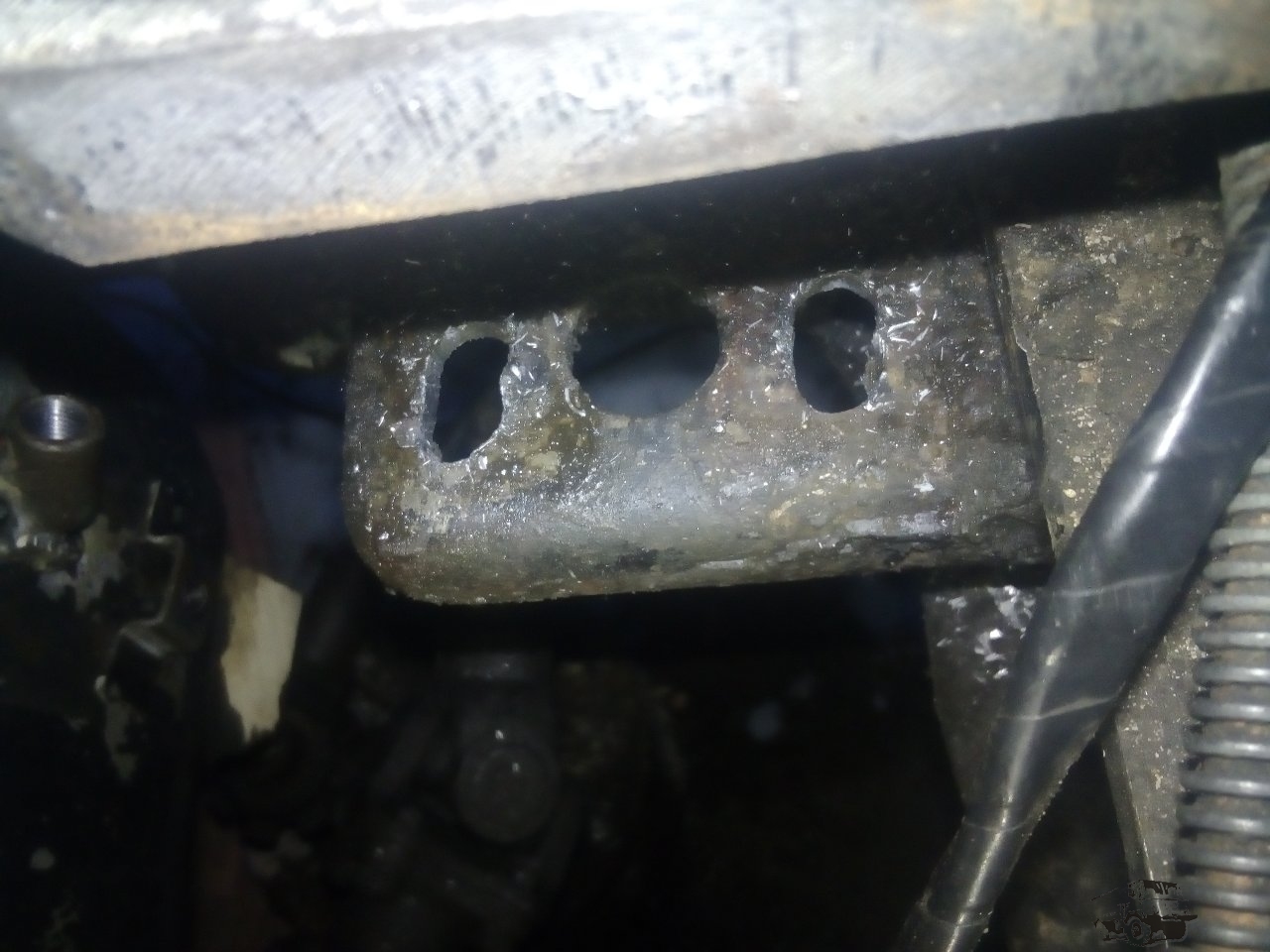

micky писал(а):[post]368474[/post] 11. Сделать переходные пластины на крепление двигателя, причем разные, левую на 10-12 мм длиннее правой.
Мicky, Видимо у тебя уникальный авто. В моей практике всегда пластины правая и левая одинаковы. Откуда может вылезти разница в 10-12 мм? Непонятно. :shock:
micky
Сообщения: 806
Модель: ГАЗ-66-14
Откуда: Санкт-Петербург
ГАЗ-66 змз-41 Micky
Сообщение micky »
Moryx писал(а):[post]368631[/post] Мicky, Видимо у тебя уникальный авто. В моей практике всегда пластины правая и левая одинаковы. Откуда может вылезти разница в 10-12 мм? Непонятно.
У меня стоят ОДИНАКОВЫЕ пластины, В другой раз сделал бы по-другому, см ниже.
Если мотор сдвигать назад то надо сдвигать и отверстия крепления подушек на 10мм-12мм примерно (так я и сделал). Но если левую пластину сделать длинее на 12мм то не надо будет сдвигать ее крепежные отверстия,а мотор сдвинется назад, КПП останется на месте. С правой пластиной такой фокус не пройдет (ее размер "стандартный") на лапе еще и кронштейн генератора его двигать нельзя, значит сдвигаем крепежные отверстия подушки.
Если попробовать вдуматься, то все встанет на свои места :)
А про уникальный авто конечно спасибо, но вплане размеров очень похож стандартный.

Уже понял твою схему)) Ты хочешь не "разделывать" хотя бы одно крепление подушек из 4-ех)) А цель всего этого - двинуть мотор назад... Теперь точно авто уникальный :wink:
Такой вариант тоже имеет место быть, но, на мой взгляд, двигать силовой агрегат там ни к чему, т.к. и без этого все рычаги попадают в свои гнезда полика.

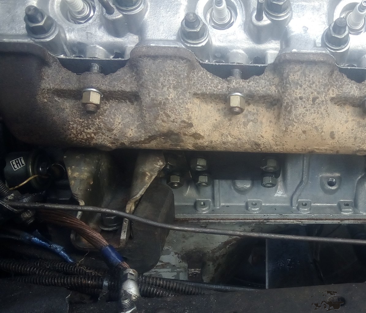

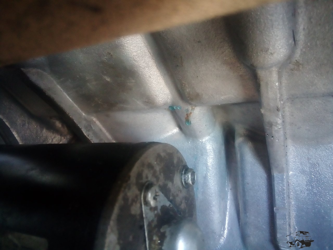

Запуск откладывается...
Нашлась трещинка в блоке :(. Буду сверлить и делать бандаж. Росинки выросли, а с одной раз в пол минуты капля.

Полный капец :( в поддоне тоже тосол.
Теперь даже думать не хочется, что делать :(

трещины заварить аргоном...
про стартер не понял , у меня все встало как родное , передние подушки встали нормально , правда у меня нового образца -круглые такие подушки
