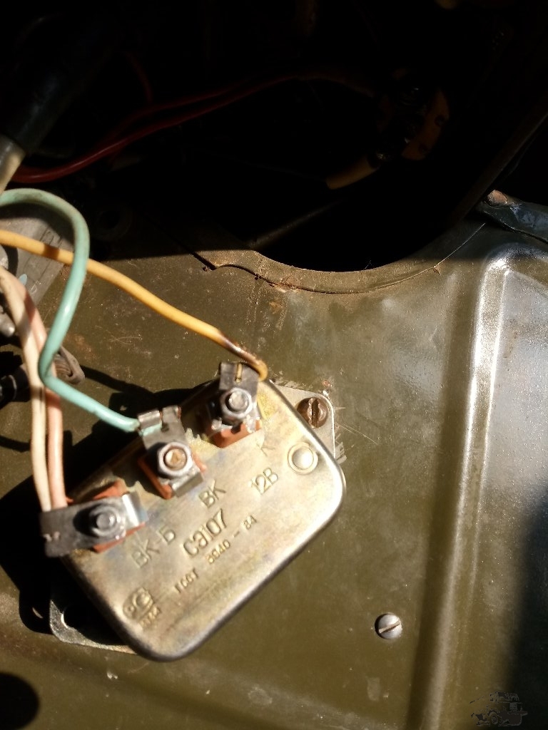

Ser167 писал(а):[post]365613[/post] А кокая катушка подходиь под моц камутатор.???
Б-116, или Б-118(экранированный вариант). Коммутатор, можно поставить 131-й(начальные цифры маркировки), к нему вариатор не нужен. На данный момент, у вас вариатор стоит от контактно транзисторной системы зажигания.

Война продолжается... Заменил камутатор на 131.3774. И катушку на 126. Вариатор так подключен. Пробывал провода крайние вместе без среднего нет искры а сним работает
Вообщем завелся работает не стабильно и при перегазовке идет стрельба и в воздушек и в глушак..
Как его вылечить сил моих нет уже

[ref]Ser167[/ref], С 131ым комутатором вариатор не нужен. Погугли схему и подключи, там нет ни чего сложного.

Ser167 писал(а):[post]365665[/post] И катушку на 126.
Не бывает таких катушек... На вариаторе, только на одном снятом проводе "+" будет, при включенном зажигании, его и соединить с сдвоенным проводом(на катушку и коммутатор идут), прям на один болтик оба провода и надеть.
