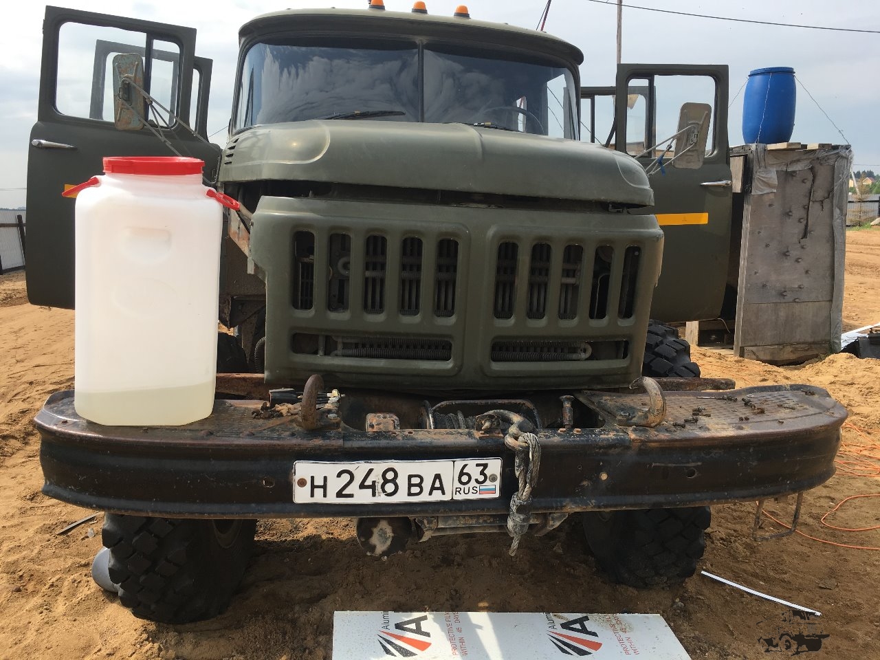

Татру я продал ,а без железного коня жить грустно , долго колебался между Уралом и Зилом. Урал это Платон и вес 9 тон.(с Татрой наелся 23т. машина отличная но вес как у танка не дай бог её засадить ) , Зил всего 6.5т. после татры как игрушечный да и Урал у меня уже был не интересно. Привожу Зил в хорошее состояние, сейчас масло течет из всех агрегатов , отделываю кабину ,сидения, ремонтирую кузов перевожу ДВС на газ. Изготавливаем съёмный жилой модуль в кузов , если на рыбалку модуль поставил, если по месту покататься то порожняком.

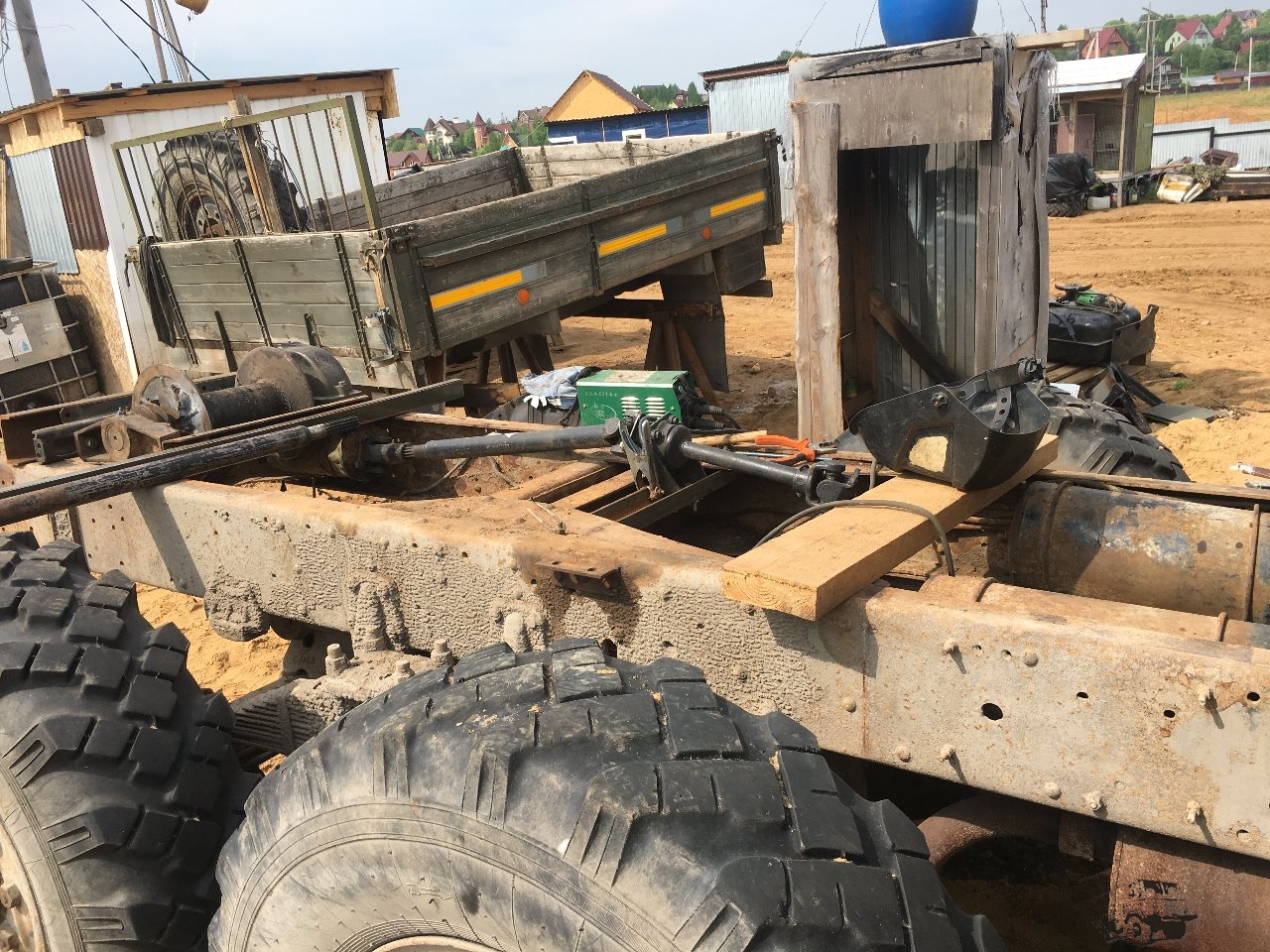

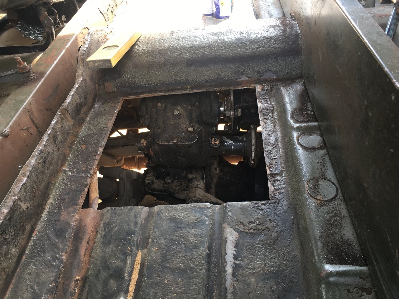

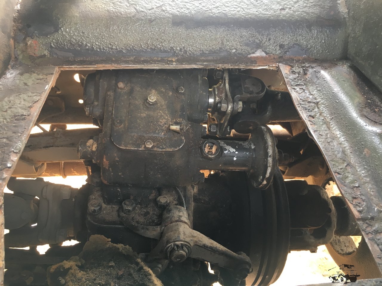

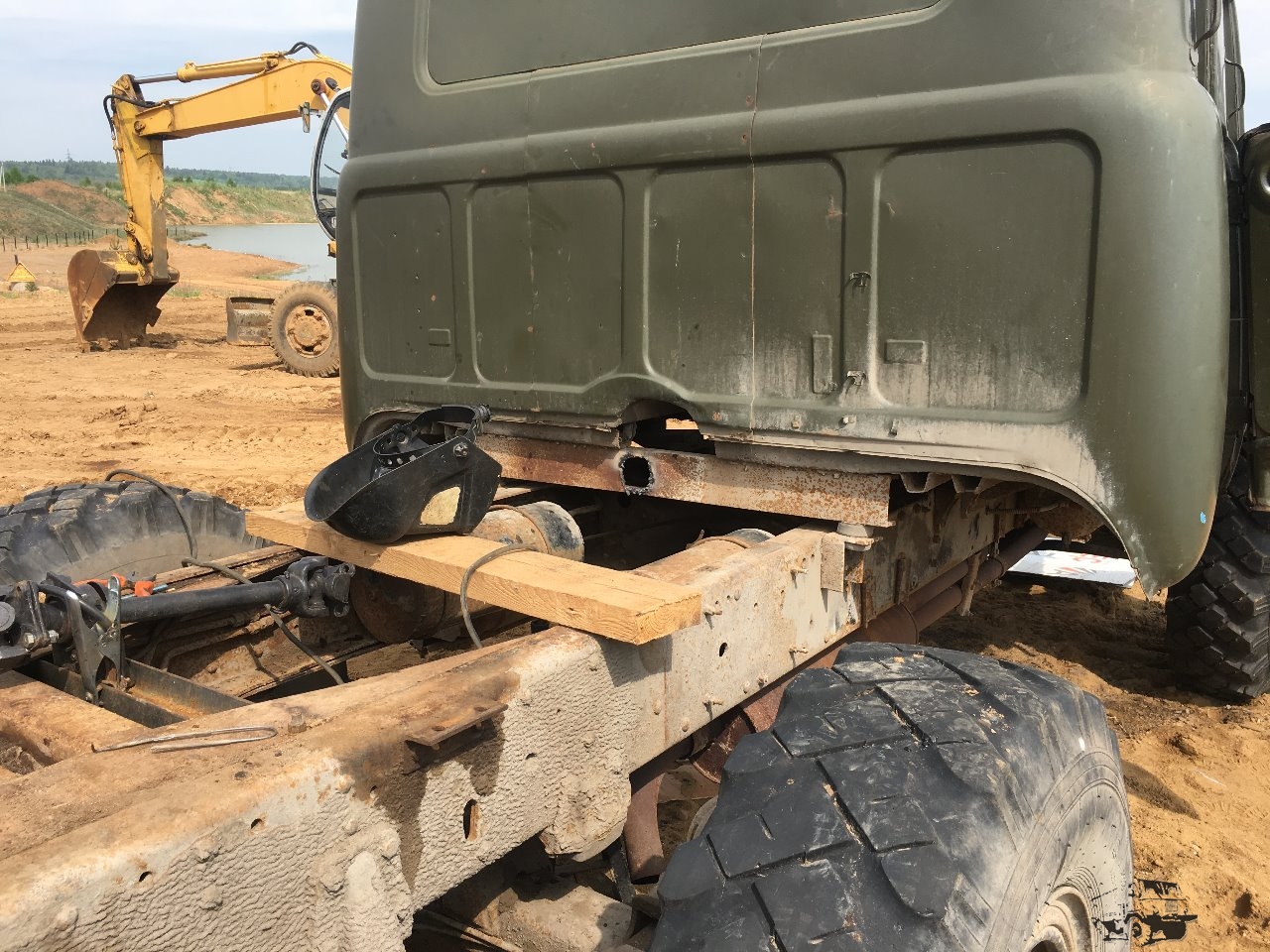

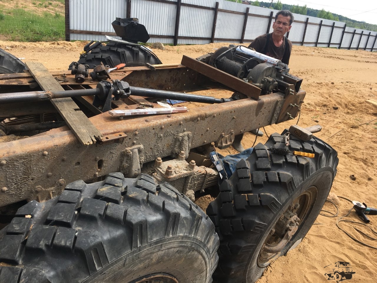

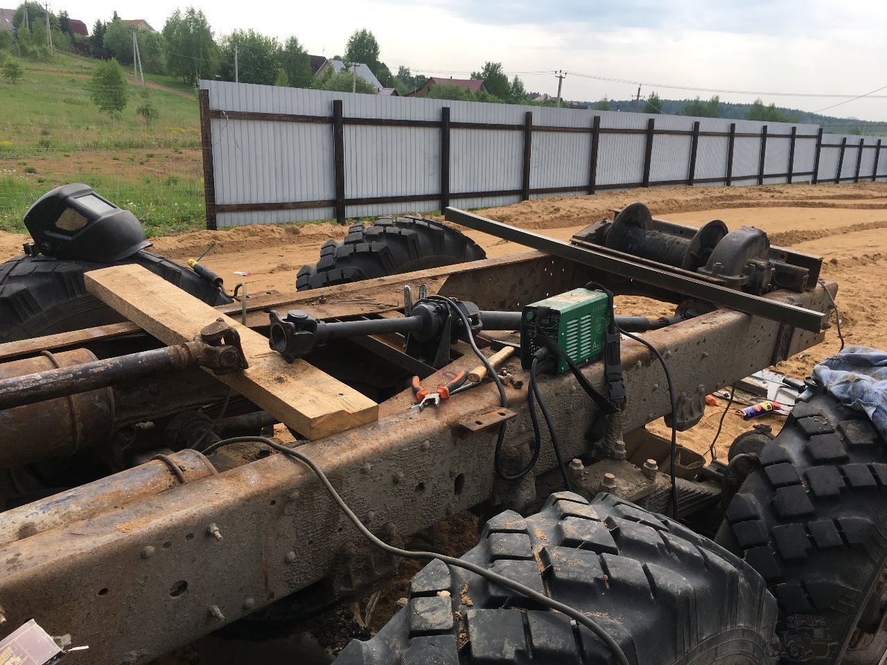

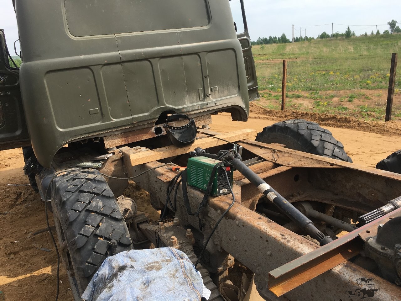

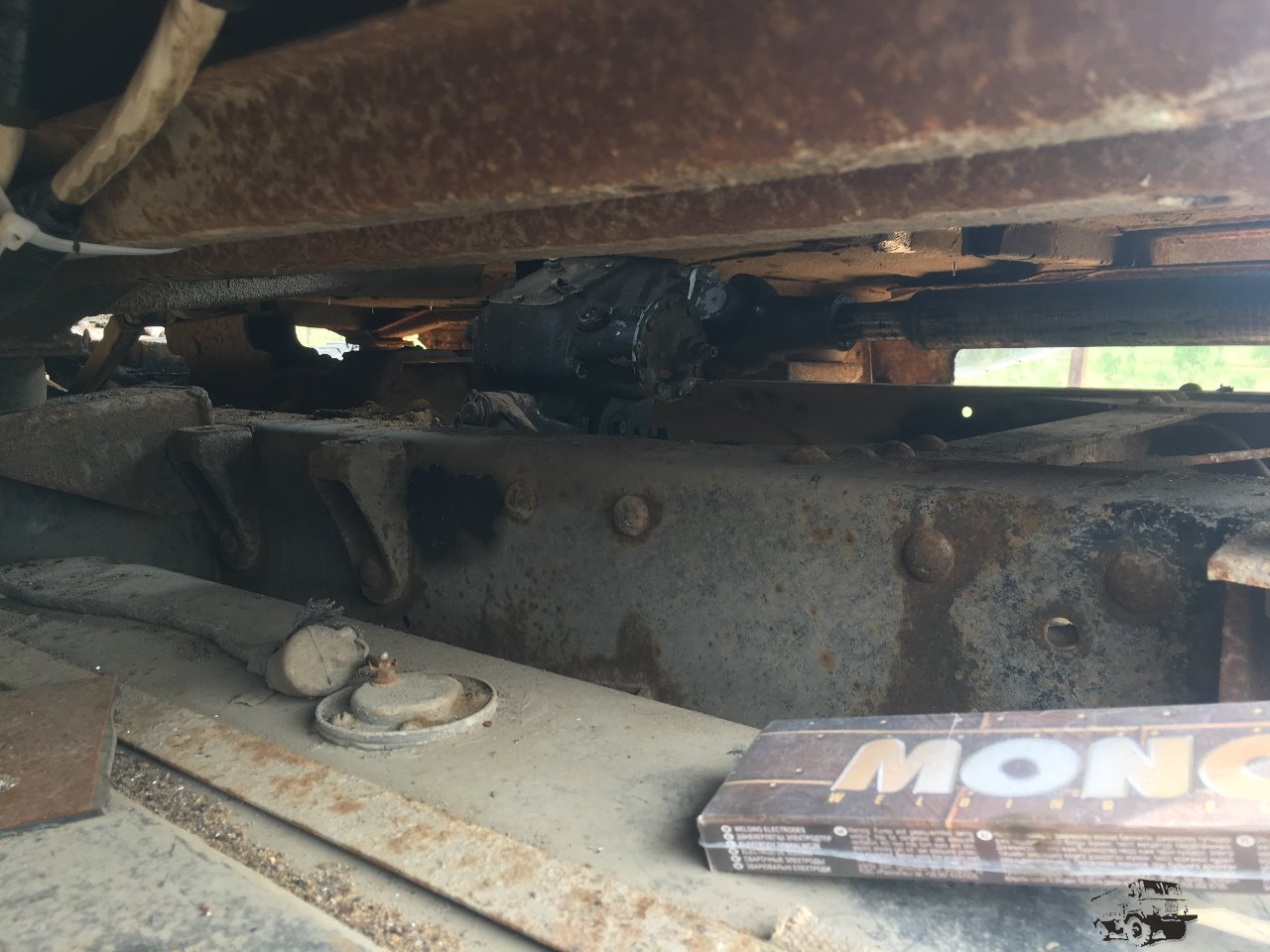

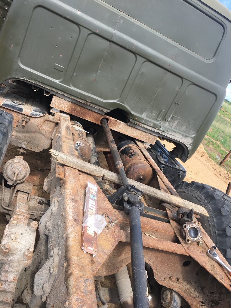

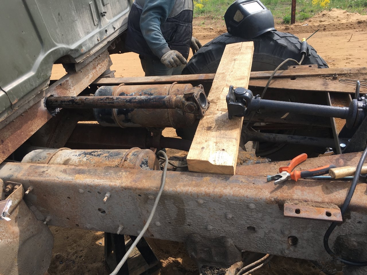

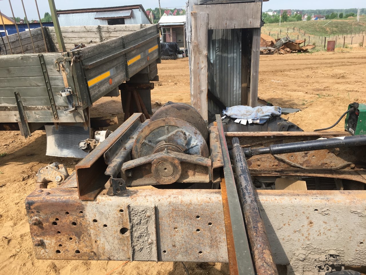

Начали заниматься Зилом, пол в дырках, течёт отовсюду коренной, хвостовики мостов, насос гура и тд .Поставили ДОМ на РК примеряли карданы к лебёдке вроде всё сходиться.
Старина
Сообщения: 804
Откуда: Солнечногорск
Есть кто из Самары ?
Сообщение Старина »

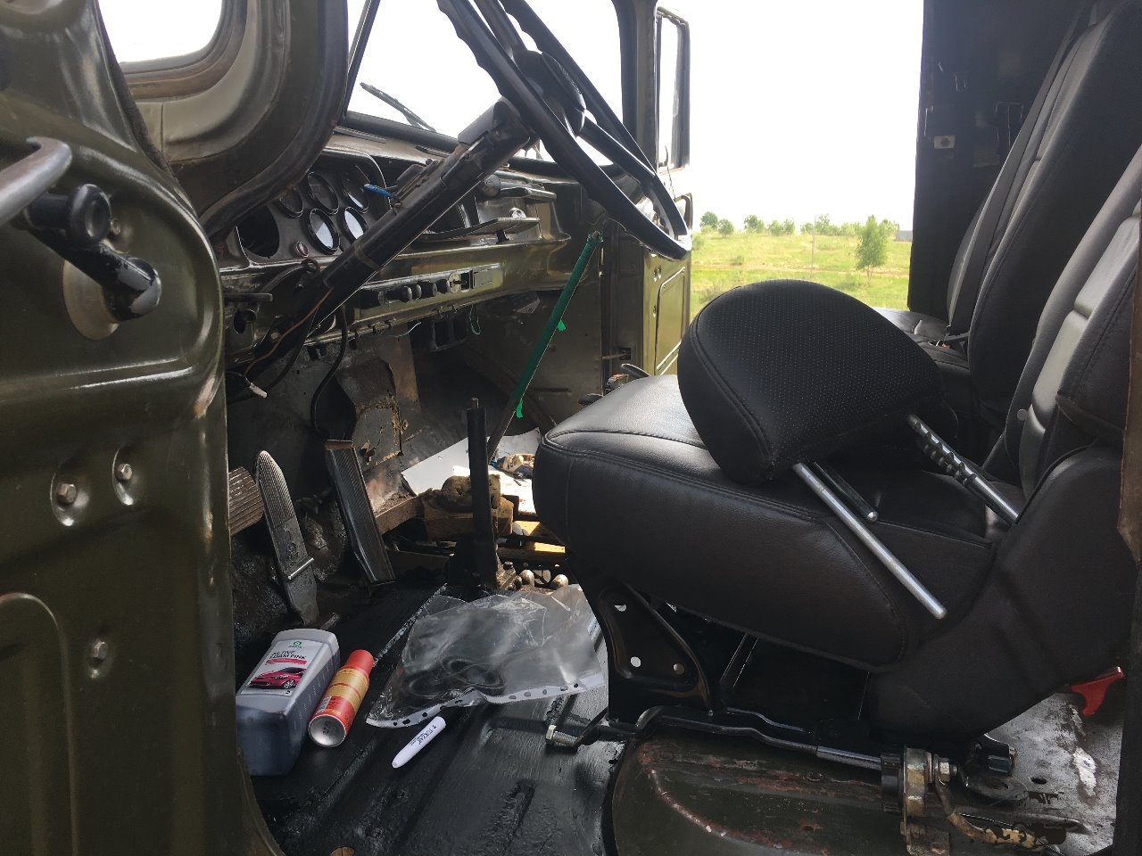

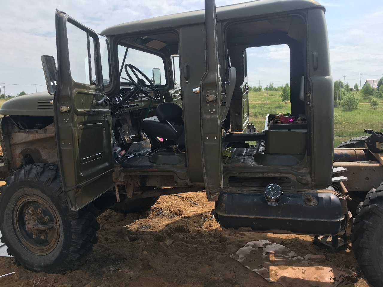

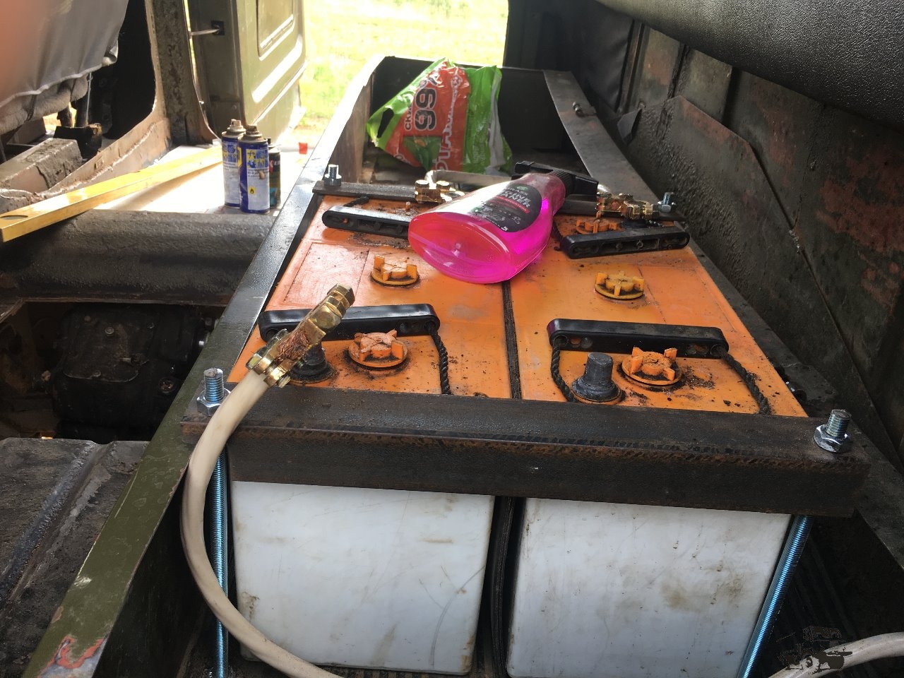

Сидения тоже поменяли, водительское не знаю с чего попалось а пассажирское двойное с форд транзит. Аккумуляторы шести вольтовые зато ёмкость большая крутят очень хорошо.

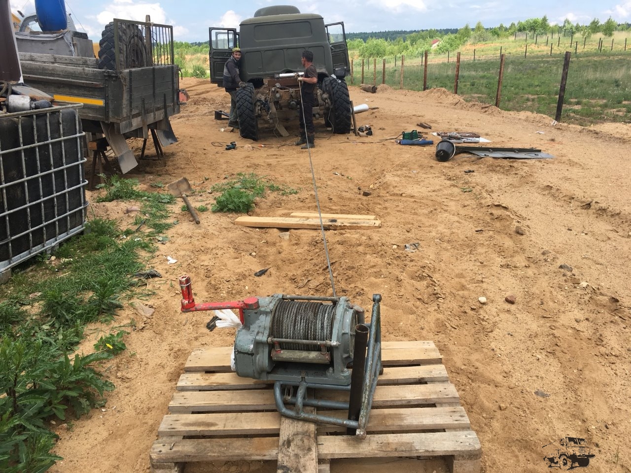

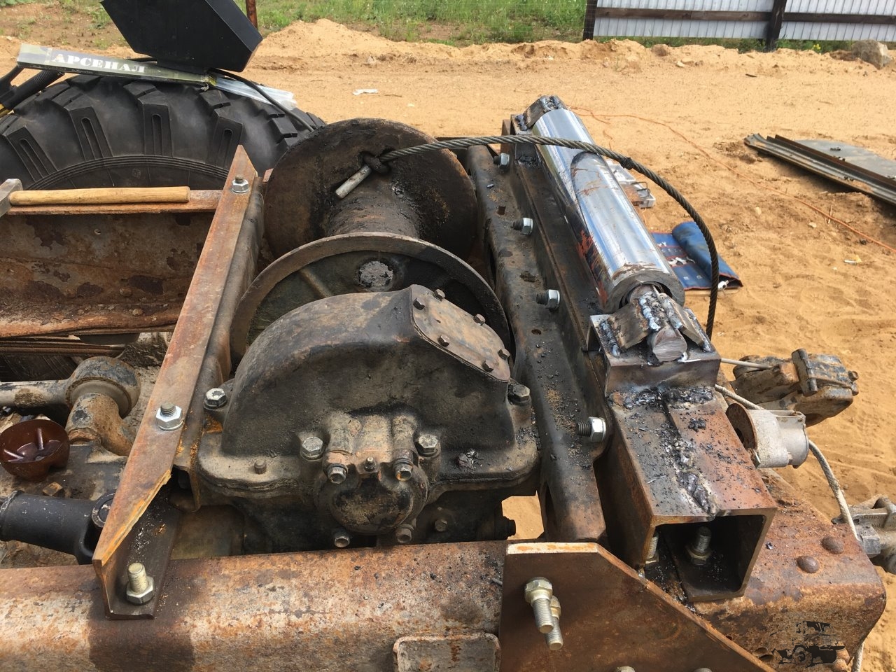

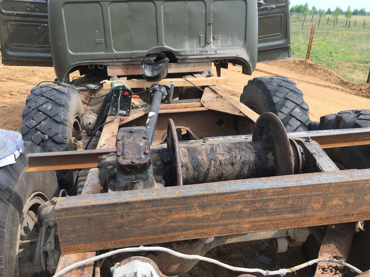

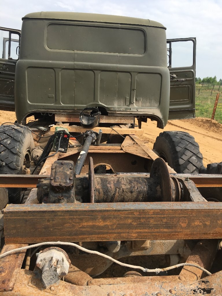

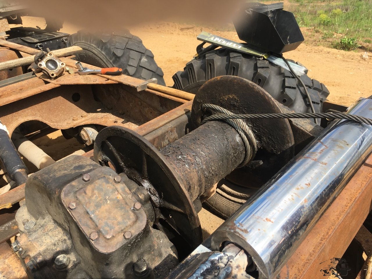

Лебёдка закреплена ,установлена "скалка" как на Урале трос получился заходит с верху. Трос 12мм. взяли с авиационной лёбедки другого не нашёл ,всё крутиться вертеться карданы хорошо встали , включается с тумблера на торпеде с контрольной лампой.

не понял у вас ролик как сделан,?
что просто труба вставлена на стержинь, боковые ролики вообще нету?
Или что-то ещё будете делать?
Старина
Сообщения: 804
Сообщение Старина »
Будут стоять два боковых ролика связаных с кузовом.

Avalanch писал(а):[post]372546[/post] Чото лебёдочка на потдонеСеренькая Знакомая очень
Сань, так я её не куда не приспособил. Харли её запустил от 24 Вольт показал как включать на реверс по характеристикам она где то на 1,5 тонны слабенькая.

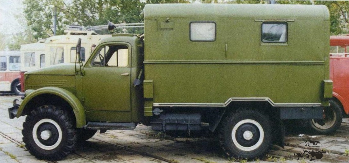

Старина писал(а):[post]365422[/post] отделываю кабину ,сидения, ремонтирую кузов перевожу ДВС на газ. Изготавливаем съёмный жилой модуль в кузов , если на рыбалку модуль поставил, если по месту покататься то порожняком.
С покупкой, Старина! Не думал о дублькабине от ЗИЛ 4331? Она просторнее родной, может и модуль не понадобится и доступ к двигателю лучше.

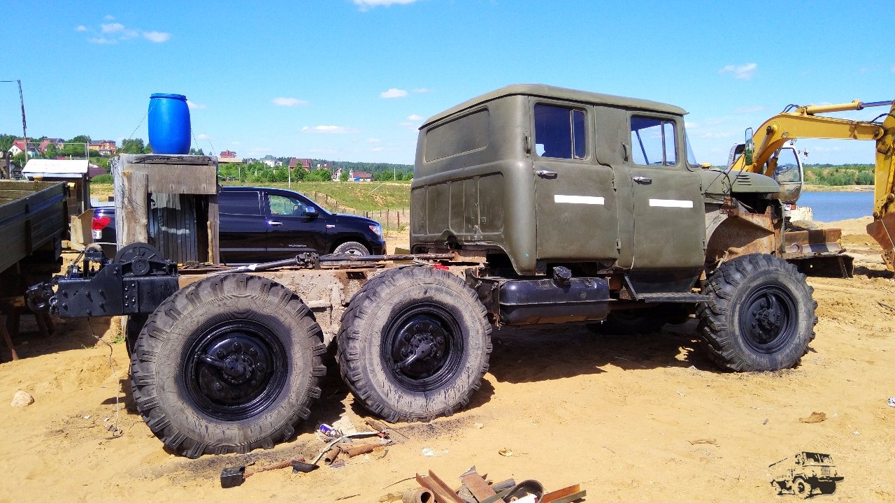

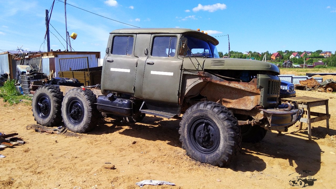

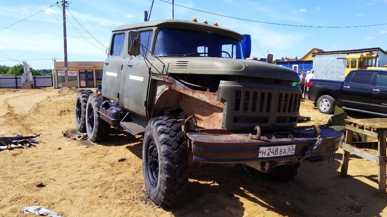

здрасти всем
вчерась посетил секретное место
где в условиях оборудованной
по последнему слову техники
тюнингуется новый пикап Старины
ТРЕНЕР
Avalanch
Сообщения: 1918
ЗиЛ-131 дубль-кабина
Сообщение Avalanch »

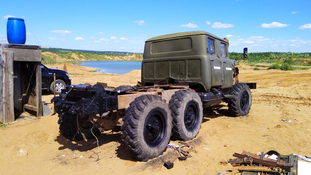

и что же я там увидел ?
ТРЕНЕР
Avalanch
Сообщения: 1918
работы двигаются
практически космическими темпами
ТРЕНЕР
Avalanch
Сообщения: 1918

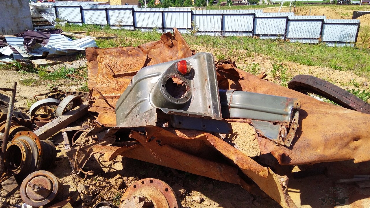

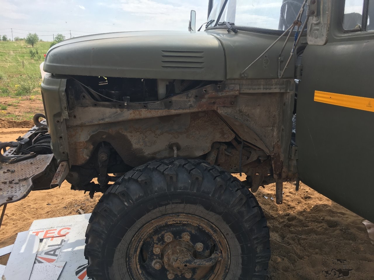

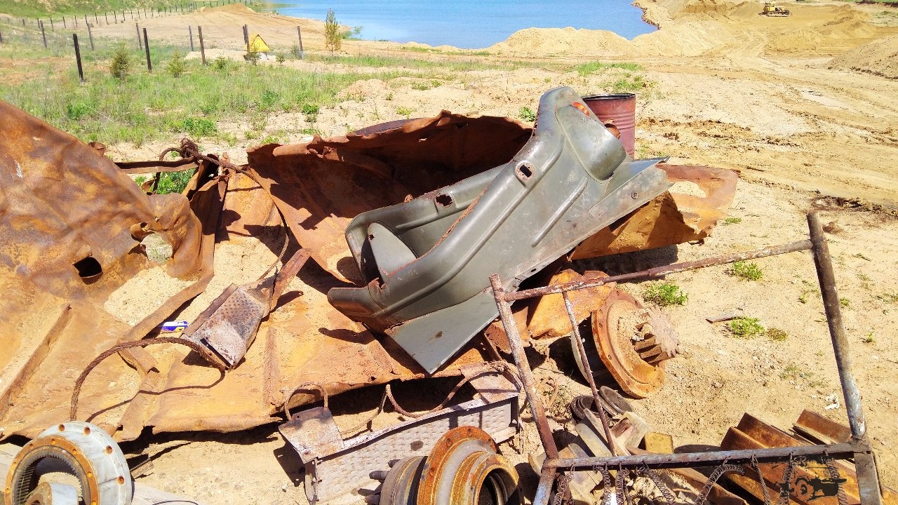

старые крылья откручены
ТРЕНЕР
