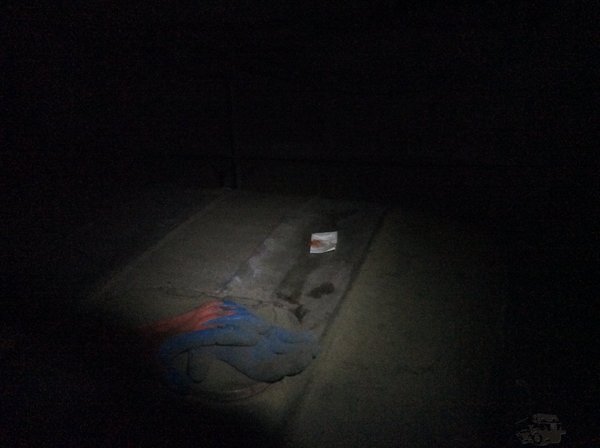

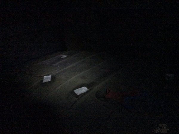

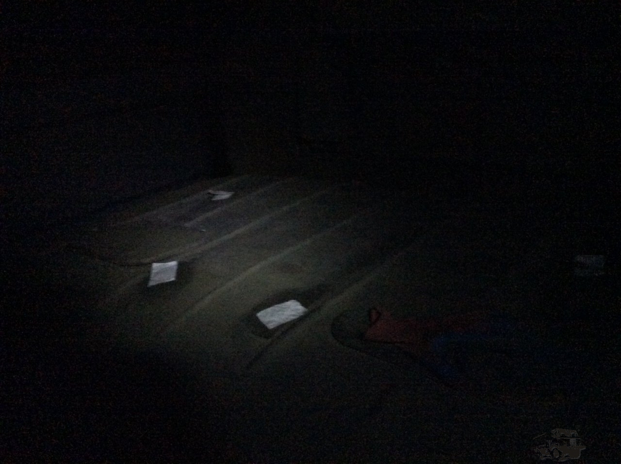

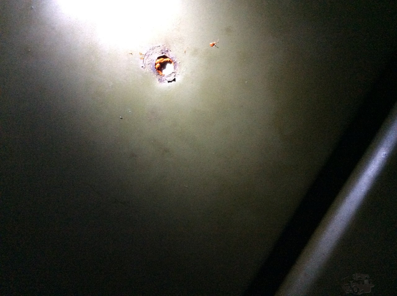

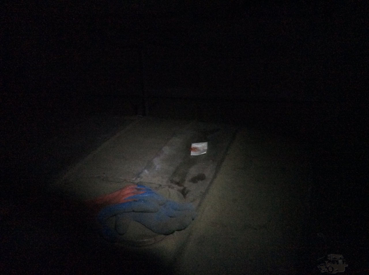

Так как салатики закончились и появилось чуток свободного времени, смог добраться до ЗиЛа. Во время движения постоянно капала холодная вода прямо на голову, что жутко бесило. Залез посмотреть что там на крыше, а там просто секция забора на 4 болтах... К сожалению старая обшивка вся изогнулась и пришлось её снимать. Достал герметик и малярный скотч и залепил эти отверстия, немного фотографий итогового ужаса:

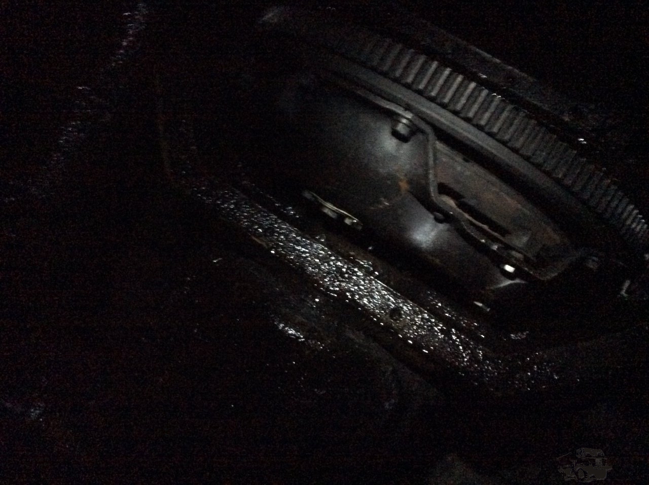

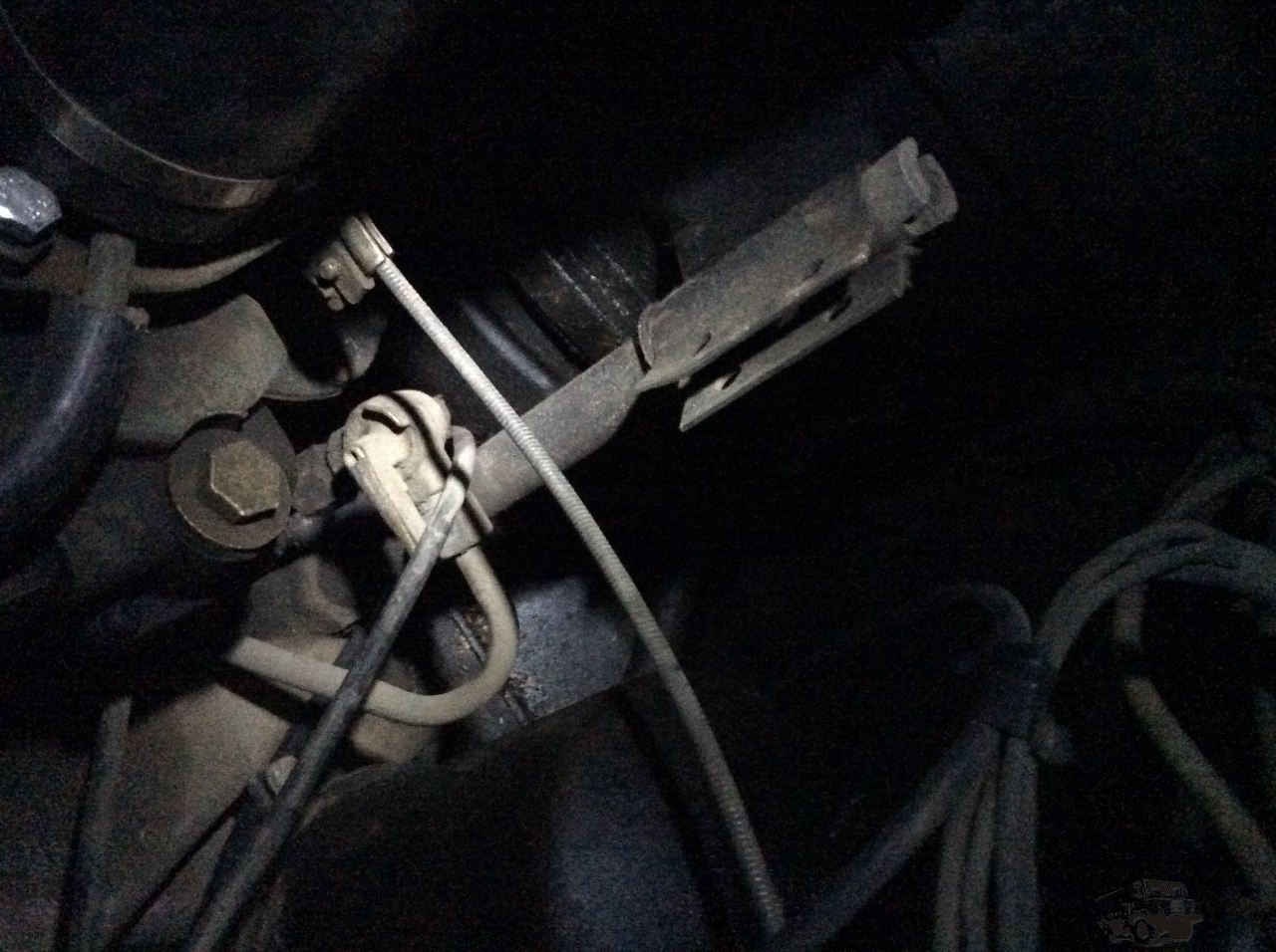

Затем залез снизу и сфотографировал как я понимаю маховик и картер сцепления:

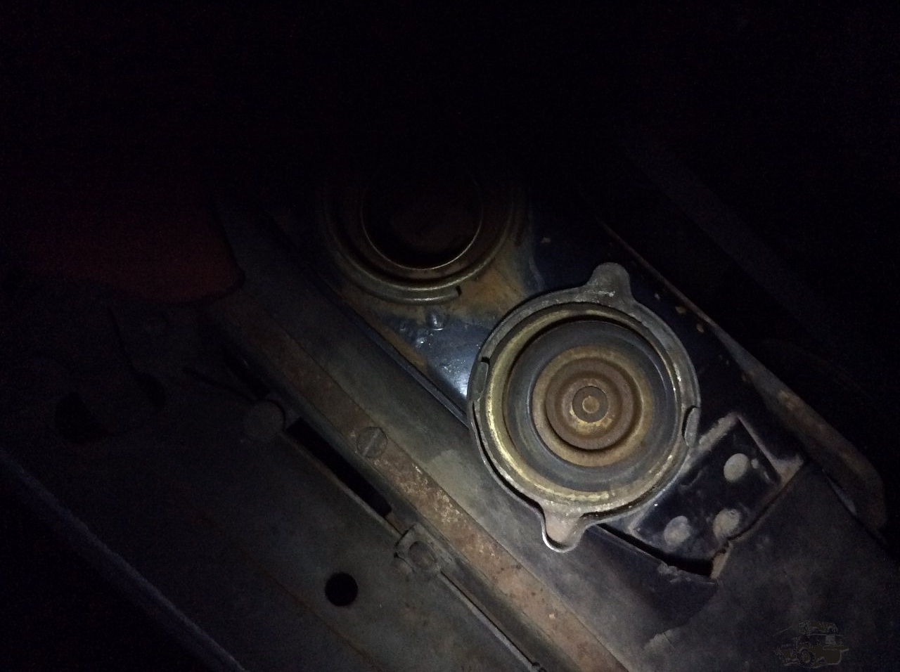

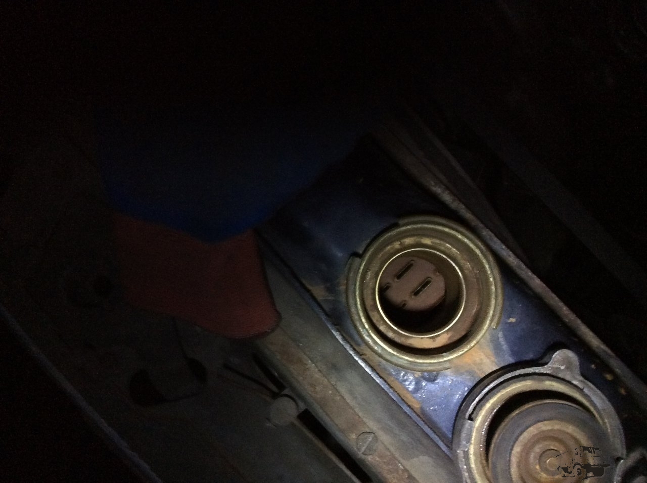

Потом решил осмотреть радиатор и поискать кран принудительной вентиляции картерных газов:

Забыл кстати задать вопрос в сообщении: Стоит такой радиатор промывать от накипи и потом ставить трубки новые или радиатор под замену? Или вообще может его как-то вычистить можно?

[ref]Neild[/ref], Судя по фото, где маховик с корзиной сцепления, масло бежит с коробки передач.

[ref]Neild[/ref], А что с радиатором, машина греется? На фото где видно соты через горловину, не видно что они забиты, по крайней мере с верху. Патрубки к радиатору если не первой свежести, лучше сразу заменить, да и шланги на печку тоже.

Нет, при закрытии/открытии жалюзей перед радиатором температура меняется. Перегрева не было, но моя эксплуатация - 150 км до дома, просто хочу залить антифриз и не очень хочу потом бороться с ошмётками грязи.
Пока не знаю как продиагностировать источник масла. Сейчас в планах замена масел, ибо предыдущий владелец масла не менял(кроме ДВС), а самое главное условие долгой эксплуатации - хорошие масла. Надеюсь заменив масло в ДВС по его расходу исключить что-нибудь одно.
А вообще как определяется источник утечки масла в таких местах?

Если подтёки будут между маховиком и двигателем то значит коренной сальник на коленвале или (набивка сальниковая) может ещё и с заглушки распредвала тоже подтекать. Если подтёки между коробкой и сцеплением то однозначно с коробки.

Значит для начала надо всё вымыть и закрыть крышкой. Спасибо!

Откуда течет узнать очень просто,у трансмиссионки очень специфический запах.

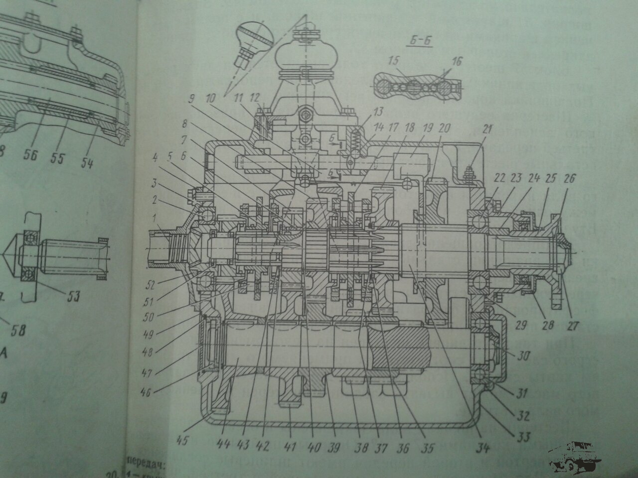

Проверь вентиляцию КПП. Если сапун сопит, то с первичного вала КПП маловероятно - там и сальника нет, сгон масла по выточкам...

Сальник на первичном валу точно есть.

[ref]kolinz[/ref], не припомню такого ни на зиловской коробке, ни на газоновской :roll:

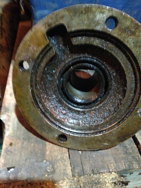

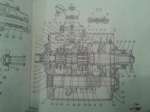

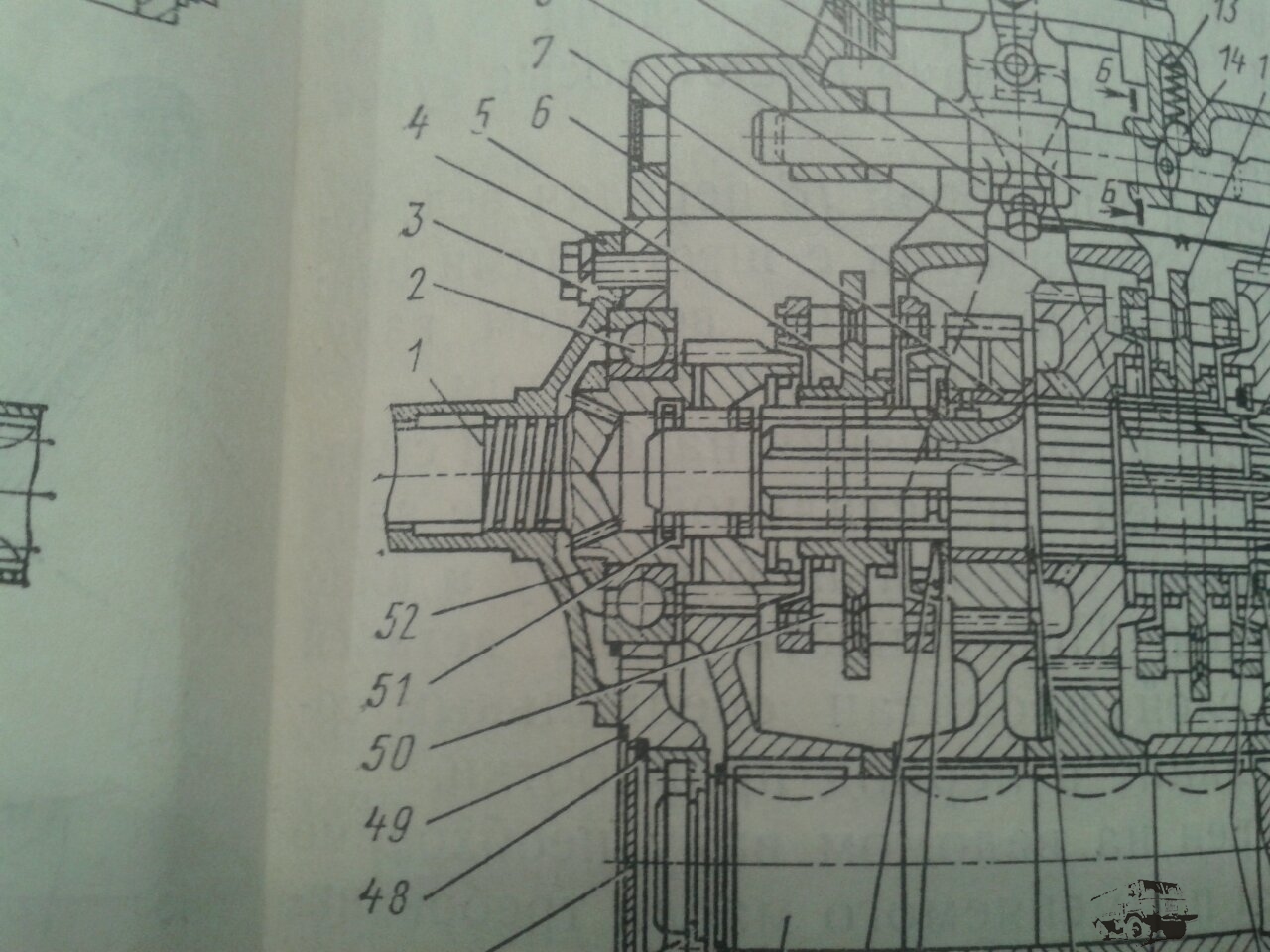

Разбирал несколько коробок зиловских, в том числе и 157-го - машина была 80-ых годов, на всех стояли сальники на первичном валу. Номер его 42*62*10 направление вращения правое по часовой. А вот в книге по 157-му (книга 82г) на рисунке маслозгонная резьба.

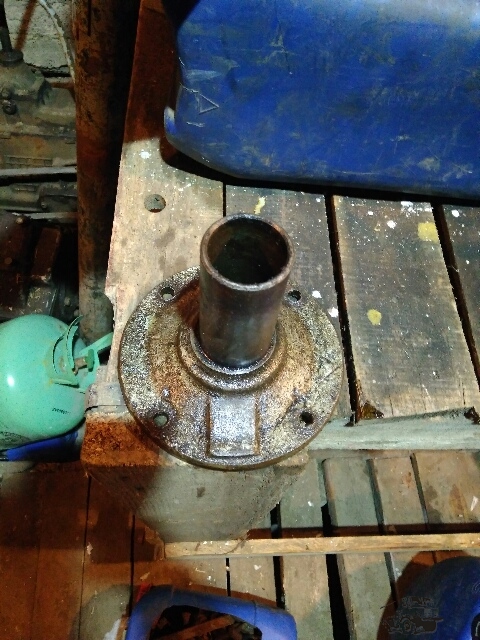

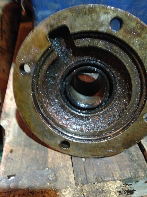

[ref]Папуся[/ref], вот крышка первичного вала.

TIGER 74 писал(а):[post]364511[/post] А вот в книге по 157-му (книга 82г) на рисунке маслозгонная резьба.
У меня есть такой вал с резьбой,и гайкой под подшипник

Папуся писал(а):[post]364508[/post] не припомню такого ни на зиловской коробке, ни на газоновской
На коробках 131-го сальник стоит, а на коробках 157-го сальника нет. Они и отличаются только передней крышкой.
