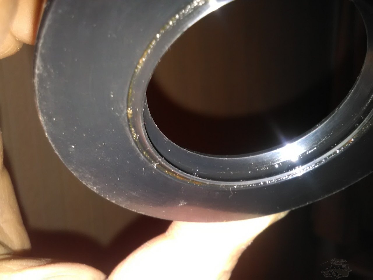

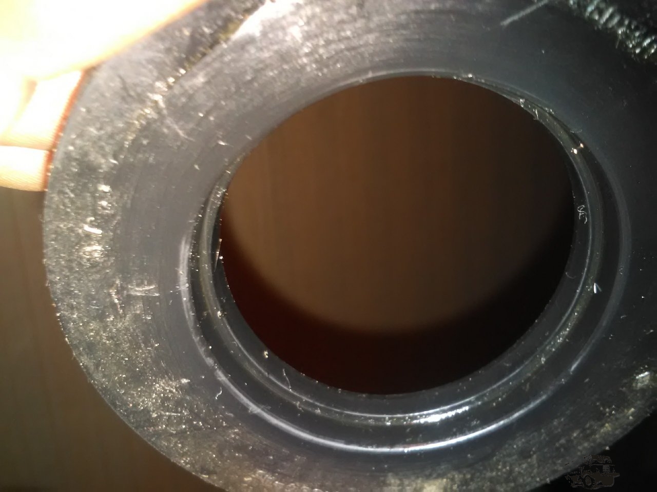

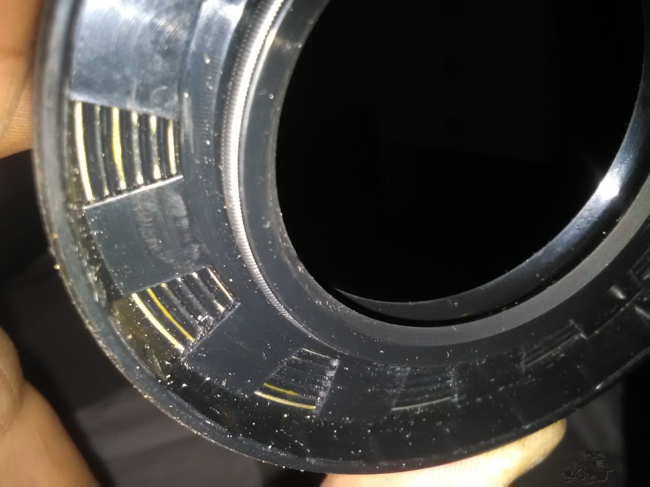

Ну вот можно и подытожить.Заменил сальники подкачки а вместе с ними и сальник полуоси и ступицы.Пока всё ок.Надеюсь ,когда сниму полуось,то масло от туда не потечёт.А снимать надо, т.к наверное сильно зажал ступичный подшипник,при длительной езде нагревается ступица.Выкладываю фото,чем отличается сальник 45мм от 44,5

На 45 мм второй буртик это грязесъемник. И в данном случае его присутствие практически бесполезно
