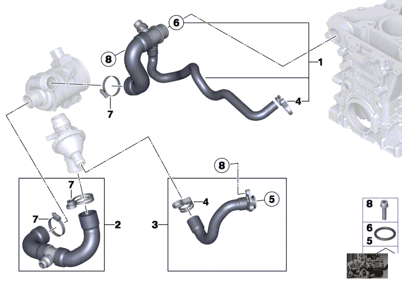

Sakhalinec писал(а):[post]357922[/post] по рисунку в тырнете это не она!резьбовые соединения патрубков и с мозгами.
Похоже это не резьба, вот нашел картинку патрубка

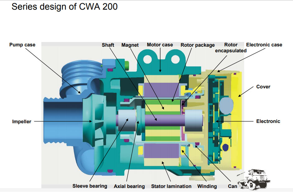

Sergey56 писал(а):[post]357956[/post] а вот насчет мозга ХЗ
ротор постоянный магнит, коллектора нет, тк питание идет постоянным напряжением то требуется устройство создающее вращающееся магнитное поле, чередуя подачу напряжения на обмотки коих может быть несколько.
всеже нарисовано в каталоге

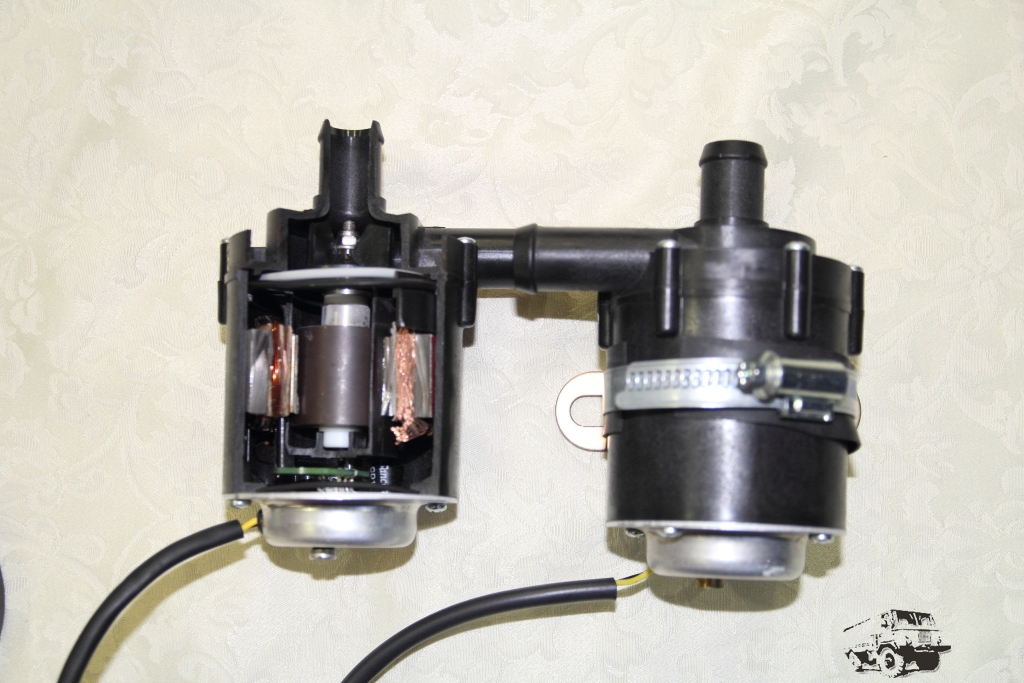

для маленьких это вот так в живую выглядит

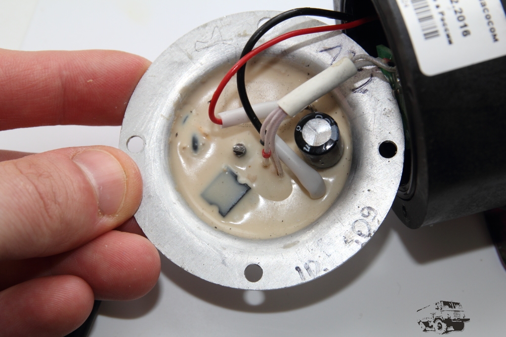

а это плата управления
ps нашел более подходящее фото

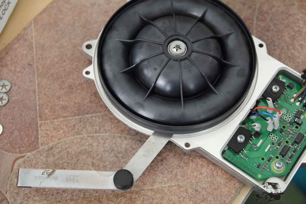

У меня на планаре аналогичный движок стоит на нагнетателе
Сообщения: 2069
Модель: IFA
Откуда: Каменск-Уральский
помпа от бехи какой?
Сообщение Petrov_kamensk »
На всех изделиях Адверс нагнетатели воздуха имеют схожую конструкцию, но в части электроники она более сложная чем у помпы что на фото выше, те одинаковое только магнитный ротор и статор с обмоткой.
вот тут в уголочке её видно еще не залитую.
