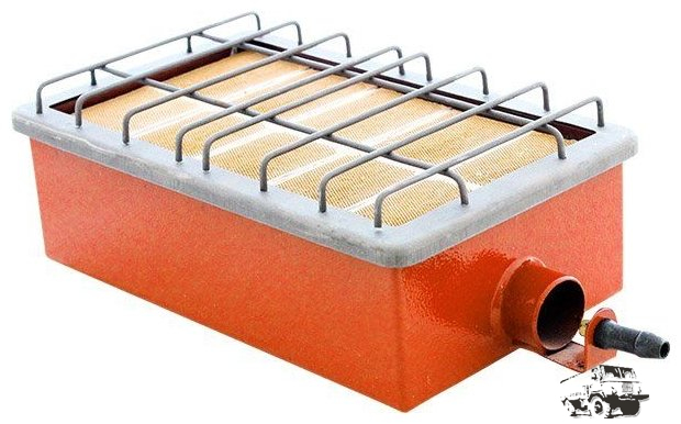

Кто нибудь пользовался или пользуется вот такой штукой?
Есть несколько вопросов по эксплуатации.

kolinz писал(а):Пользовался когда то.
Предполагается использовать сжиженный газ в евробаллоне.
Отсюда вопрос: редуктор нужен?

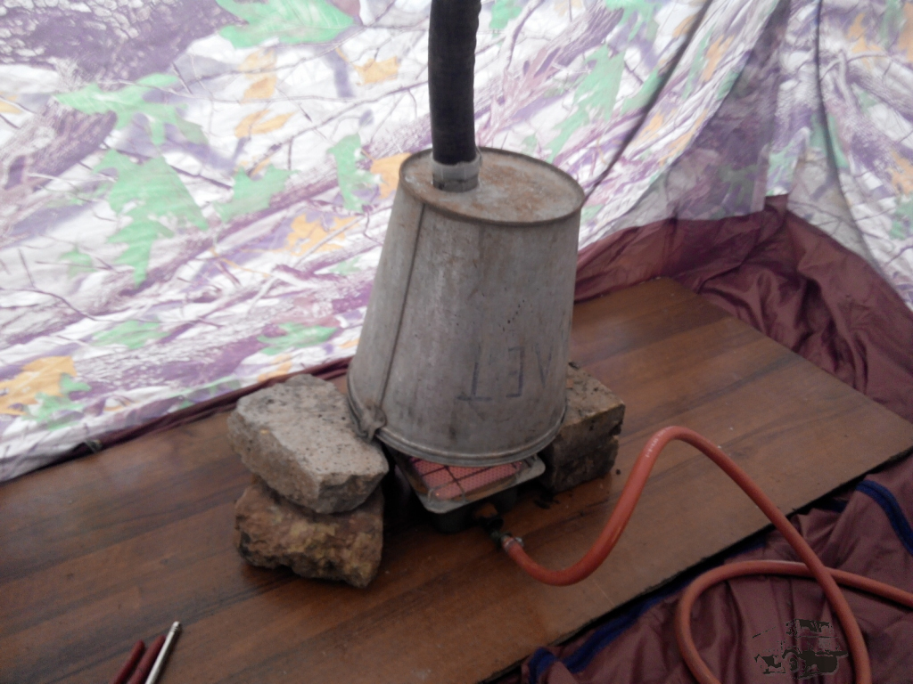

У меня горелки 0.5 и 3 кв ,хватает бытового редуктора. На фото горелка 5 кв,какой редуктор к ней не знаю,возможно придется ставить промышленный.
обогрев кунга
Да ладно ,первооткрыватель вот твой секрет-
, но редуктор нужен...
Сообщения: 2906
Поблагодарили: 98 раз
обогрев кунга
e2-e4 писал(а):Кто нибудь пользовался или пользуется вот такой штукой?
За четверо суток, зимой, отсырело все в кузове и стало холодно, дрова с углем в разы лучше.

kolinz писал(а):У меня горелки 0.5 и 3 кв ,хватает бытового редуктора.
Т.е. редуктор нужен?
На фото мощность обогревателя указана 3,65 кВт.

Редуктор нужен . Мощность одной секции обычно 0.5 кв. На фото 10 секций,вот и посчитал ,что мощность 5 кв. За сутки, одна секция сжигает пятилитровый баллон.
Сообщения: 6022
Поблагодарили: 20 раз
обогрев кунга
kolinz писал(а):Редуктор нужен . Мощность одной секции обычно 0.5 кв. На фото 10 секций,вот и посчитал ,что мощность 5 кв.
Да, секций 10, но мощность по паспорту 3,65 кВт.
Т.е. ты хочешь сказать, что за сутки такой обогреватель скушает 50 литров?!
Что-то не верится...
