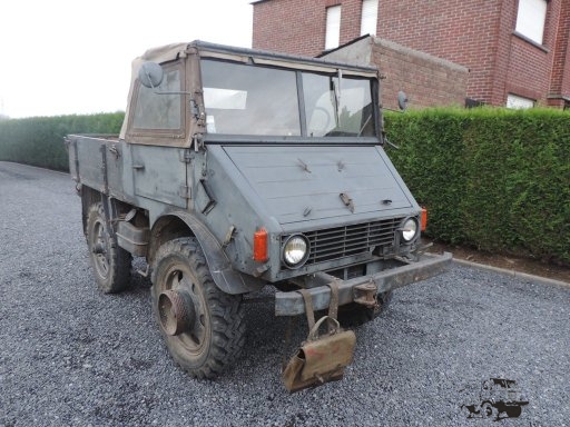

andrey1920 писал(а):[post]355418[/post] Фрицы и подножку на ступицу с Шишиги срисовали.
Да в общем-то нет.
Наоборот наши срисовали с Унимога.
На момент испытаний ГАЗ-62 - предшественника ГАЗ-66 унимог 404 выпускался серийно уже 8 лет.
А производство началось еще через 5 лет.
http://www.oldtimer.ru/blogs/denis_orlov/26/
А первые упоминания и чертежи Унимога (еще не мерседес) относятся к 1943 году.
Конструкция уже тогда была на А-образных рычагах и полностью пружинной подвеске.
Правда прототип вырос в Унимог 401-411 - размером с Оку - ВАЗ1111.
Но на ступицах уже были такие накладки.

Игорь Степаненко писал(а):[post]355751[/post] Да в общем-то нет.
Есть такое слово - сарказм. :(
