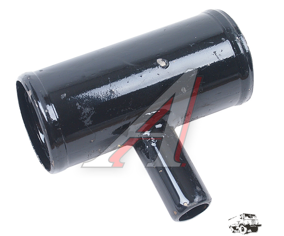

[ref]Кочегар НЛО[/ref], вот эту? ее диаметр совпадает с диаметром нижнего патрубка радиатора паз?
Сообщения: 2906
Поблагодарили: 98 раз
Где купить комплект патрубков и шлангов на ГАЗ-66?
Чугун ржавеет очень слабо. Верхний патрубок проще поставить целиком резиновый, только надо подбирать, что бы без натягиваний и загибов. Такой же тройник можно найти из нержавейки, на иномарки их уже десятки лет как ставят. Можно применять алюминевые трубы, они то же карродируют, но значительно меньше. Забивать не поможет, стальная труба будет ржаветь, причем интенсивно, насквозь проест лет через пять, если ездить, антифриз будет переводить свои свойства, что бы локализовать очаг коррозии. Красят только для красоты, если покрашено изнутри, вся краска будет в радиаторе, луженые патрубки на иномарки не делают уже лет тридцать.
Сапиенс писал(а):[post]436983[/post] Кочегар НЛО, вот эту? ее диаметр совпадает с диаметром нижнего патрубка радиатора паз?
Да, походит...
