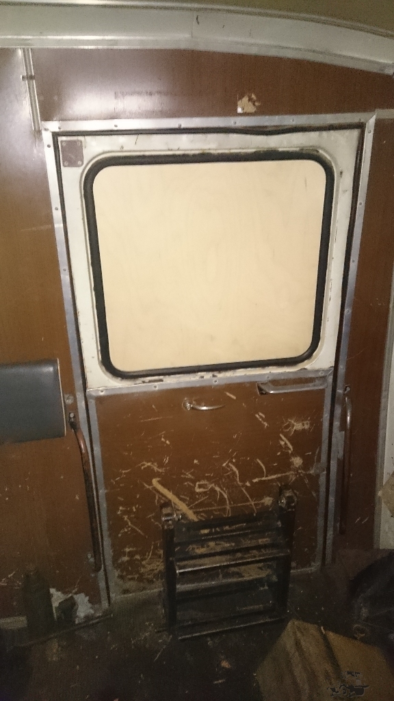

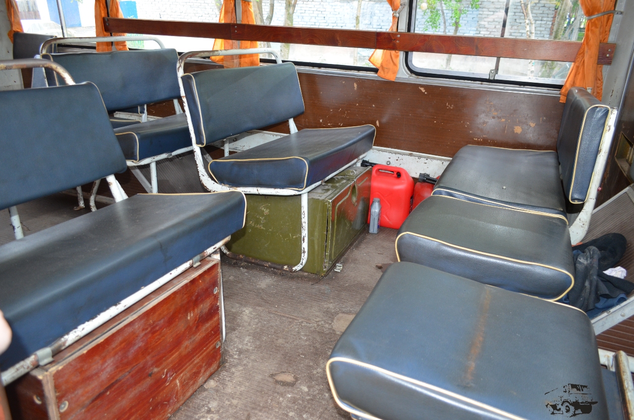

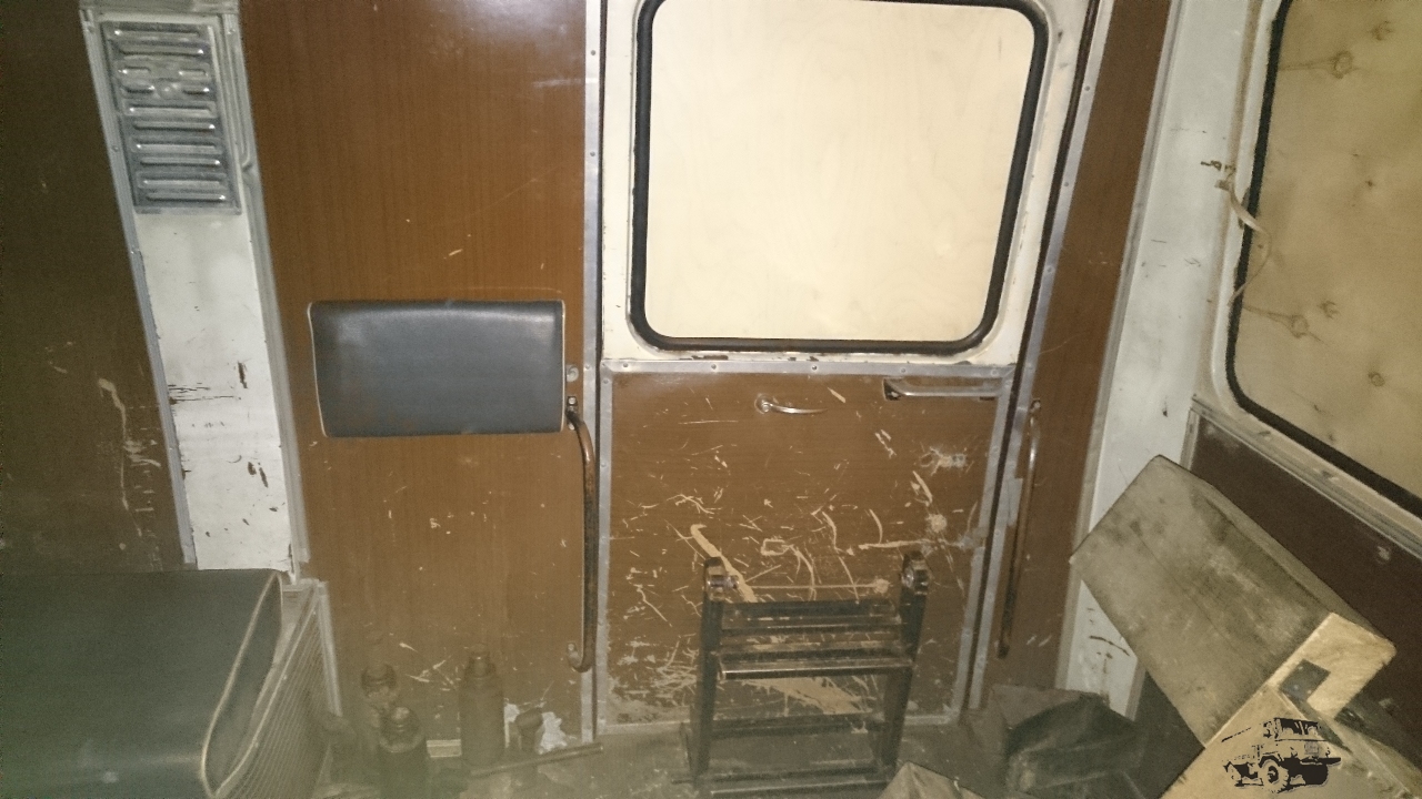

андрейка писал(а):[post]351783[/post] Дверь задняя заводская ? Фото изнутри можно увидеть?

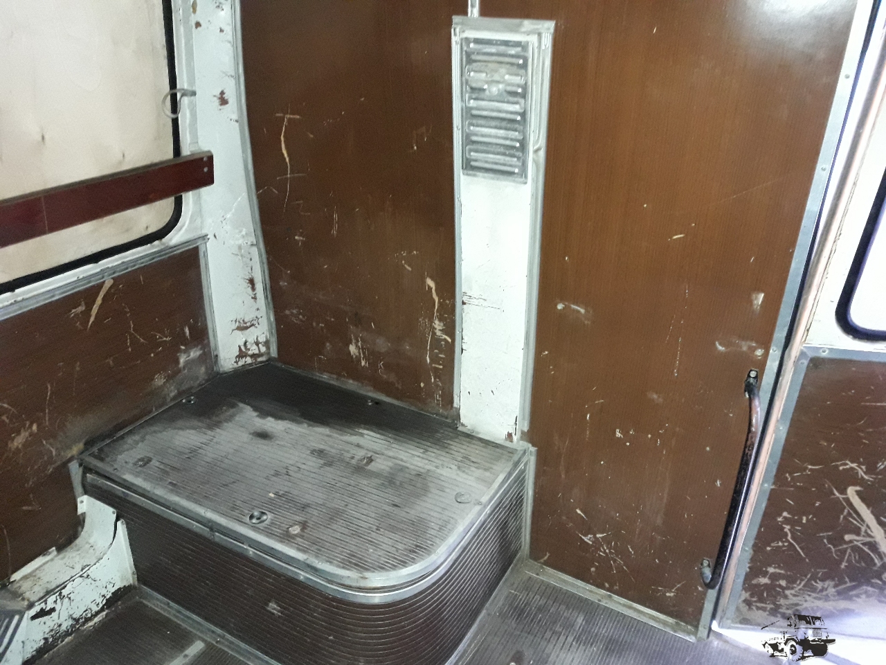

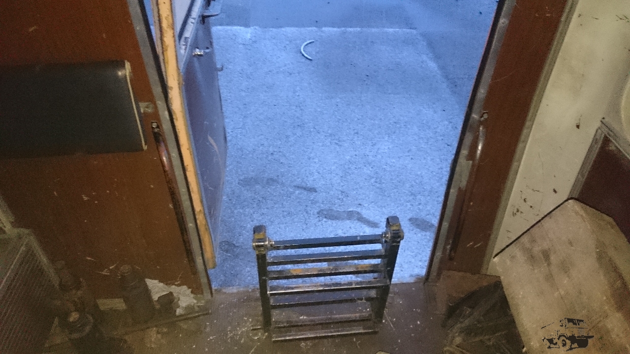

завтра сделаю.при входе слева откидная одиночка,справа тумба.лесенка двухколенка собирается в салон. встречный вопрос.у меня приварена боковая лестница .не пойму,какая была.
Заводило
Сообщения: 1749
газ 66 вахта
Сообщение Заводило »
Насколько помню у нас на ВМке была тоже приварена лесенка двухступенка до уровня бака и снизу тросик как первая ступень ну и чтоб в колее не оторвать всю лесенку. Было удобно входить, а выход только десантированием :lol:

А что у вас за короб впереди Кунга?
dvrodin
Сообщения: 19
Зарегистрирован: 26 сен 2013, 09:16
Откуда: М.О. Купавна
газ 66 вахта
Сообщение dvrodin »
На моей машине лесенка две ступени. Не складная.

dvrodin писал(а):[post]351854[/post] А что у вас за короб впереди Кунга?
под акб .со стороны кабины устанавливается

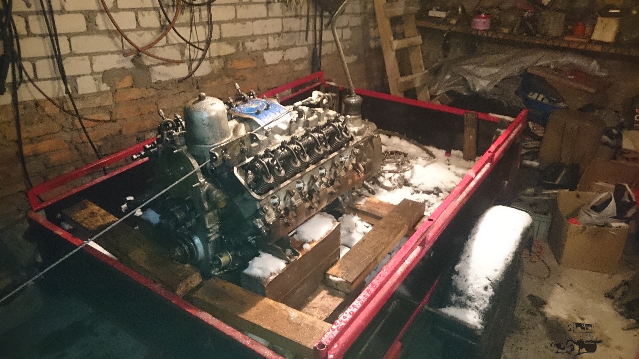

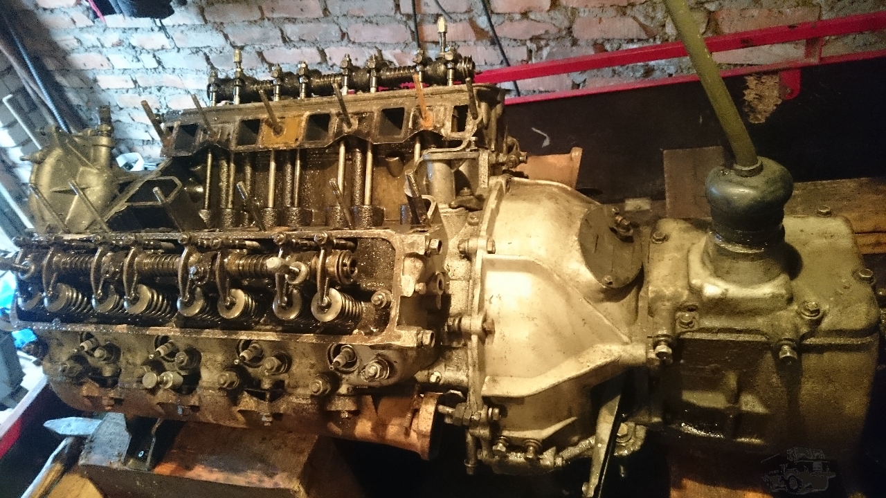

опять снег ))) как же удобно мотор выдергивать! не знаю зря ли я крюки на переднем бампере снял и карданчик релевой открутил,но при снятии упора капота простора для действий просто море.кабина под 90 градусов легла на бампер.при установке фоткну

У меня кунг такойже, но аккумуляторы стоят под лестницей в кунг.

Спасибо! У меня салон точно такой же был внутри,но без задней двери. У тебя наверно заводская дверь.

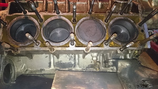

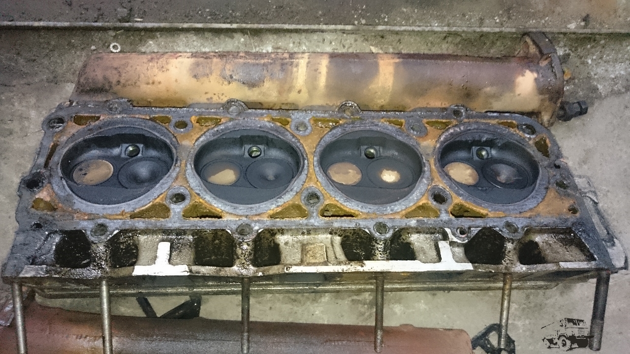

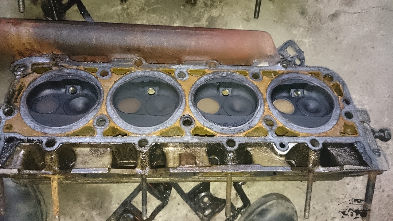

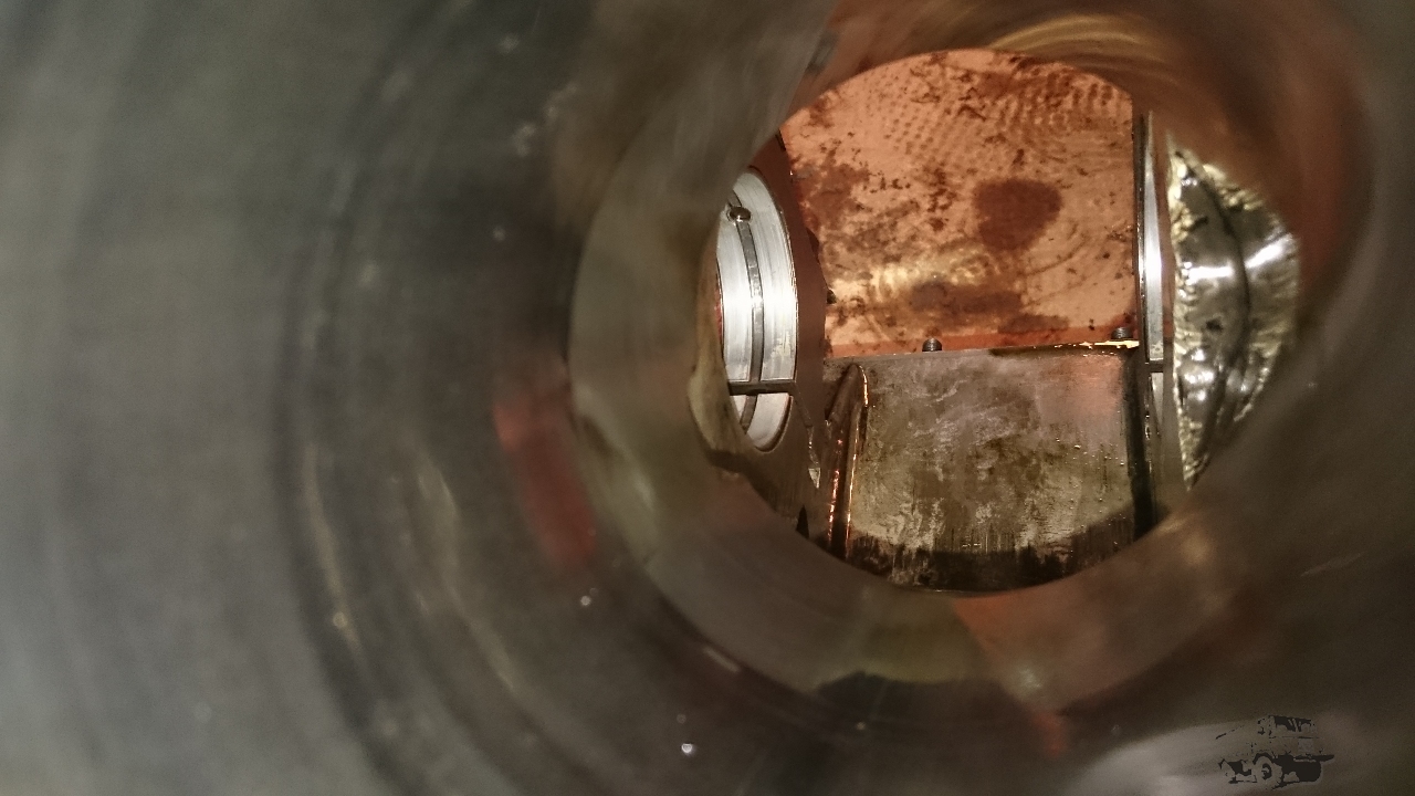

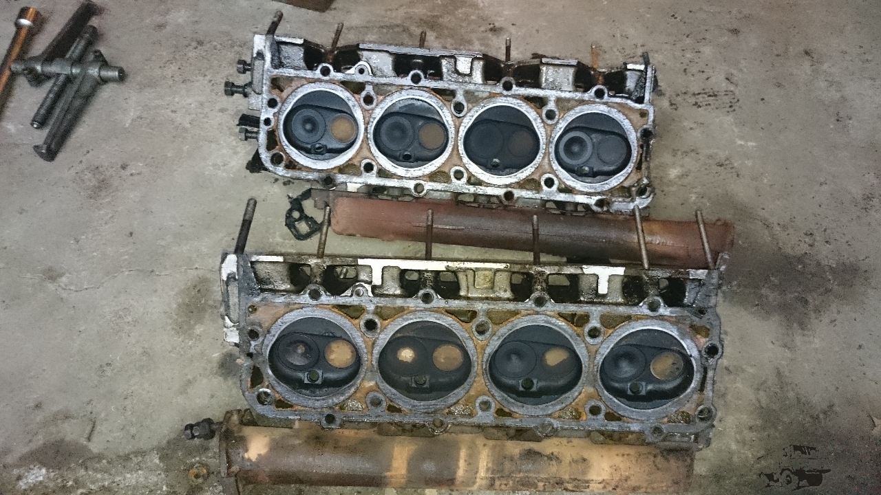

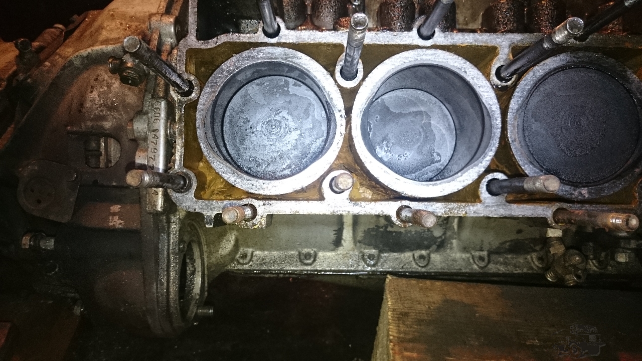

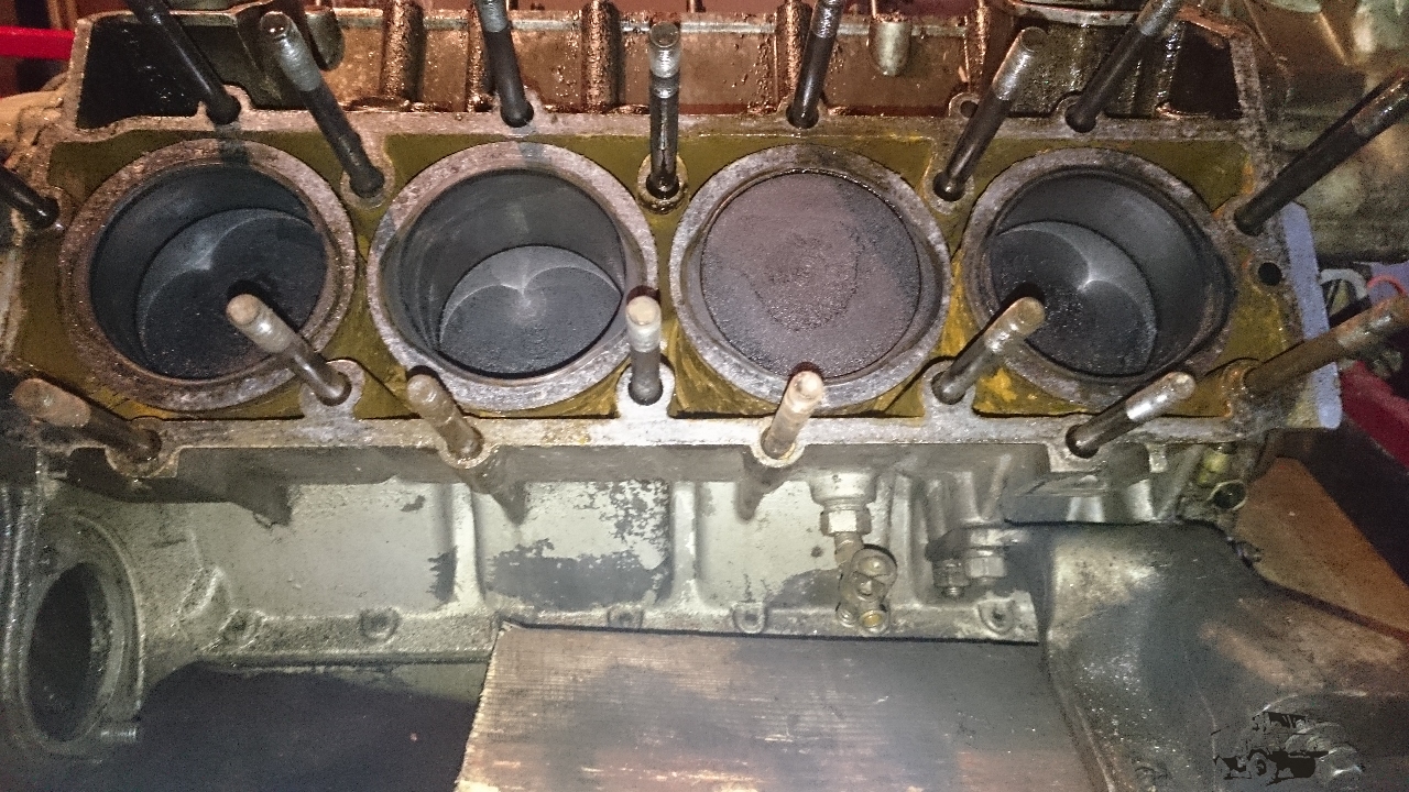

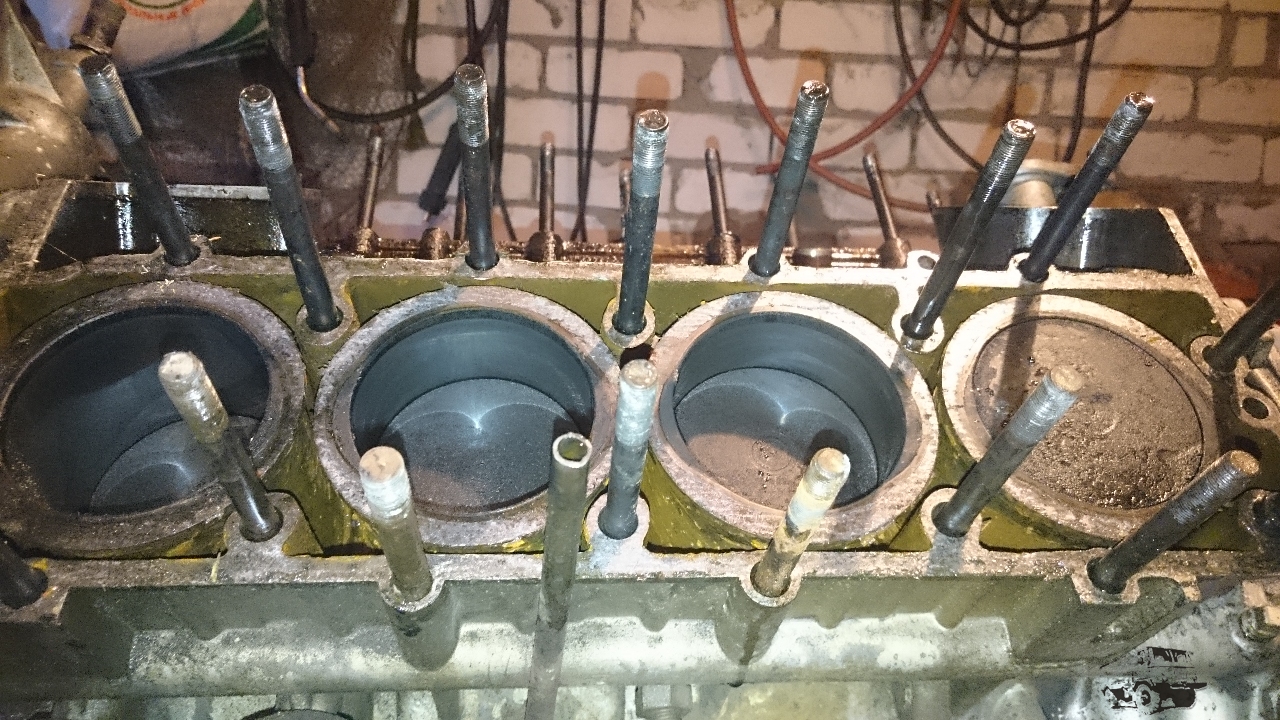

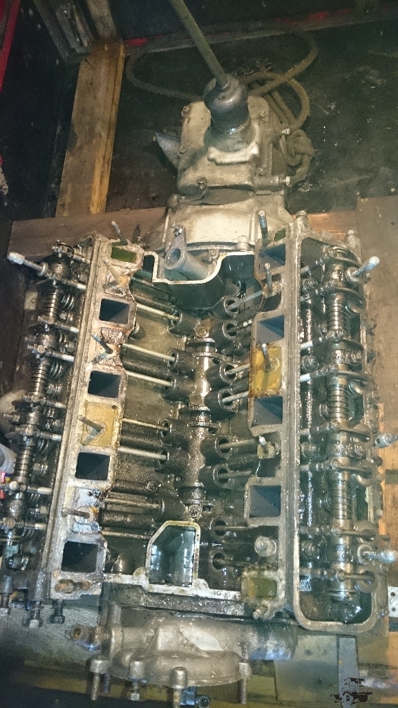

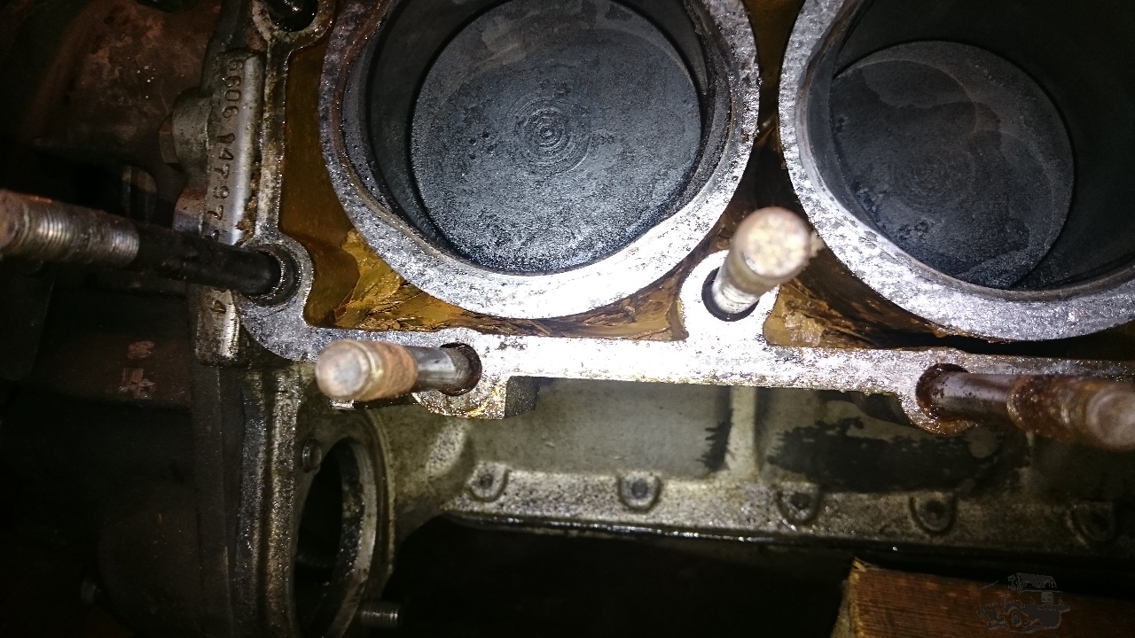

продолжаю разбирать мотор.прокладка под впуском ,рассыпалась в руках.одна гбц с трудом сдернулась.давило охлаждающую жидкость через несколько шпилек.в каналах охлаждения блока,отложения от эксплуатации на воде.боюсь представить что в радиаторах,но они под замену.

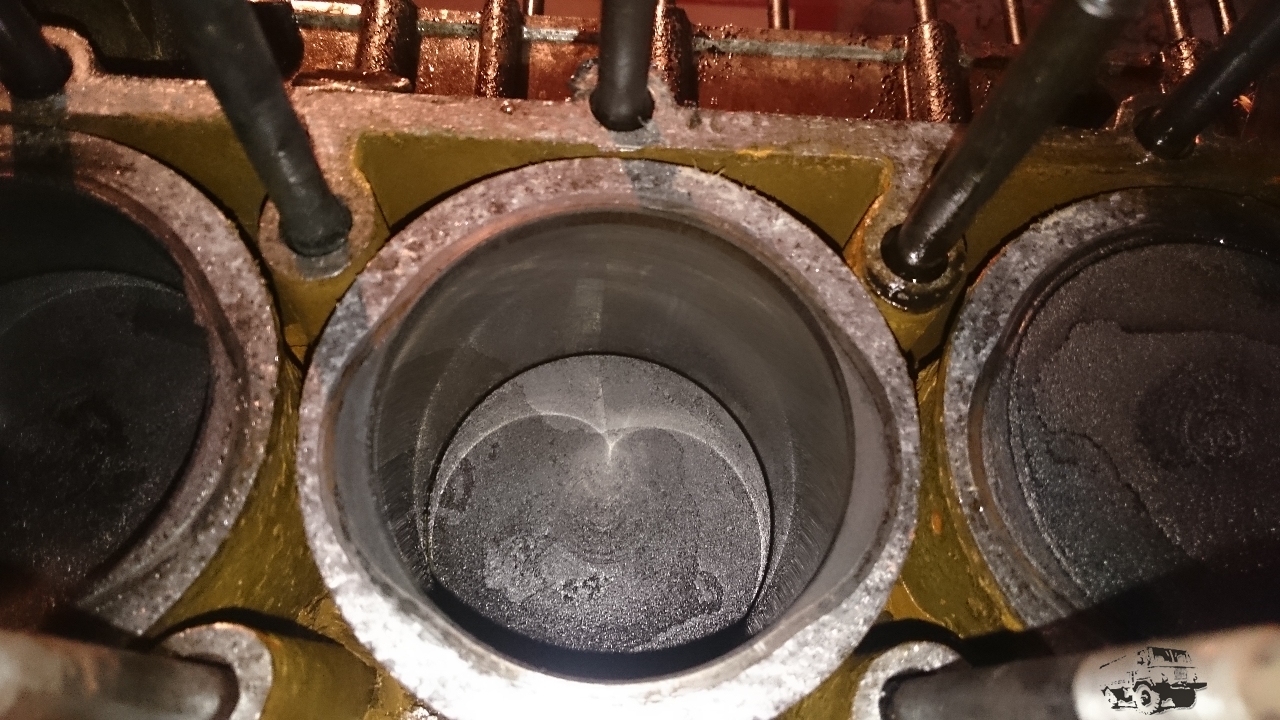

ну а эти царапки,по моему, послание моториста - водителю!)))

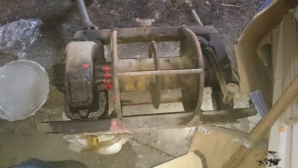

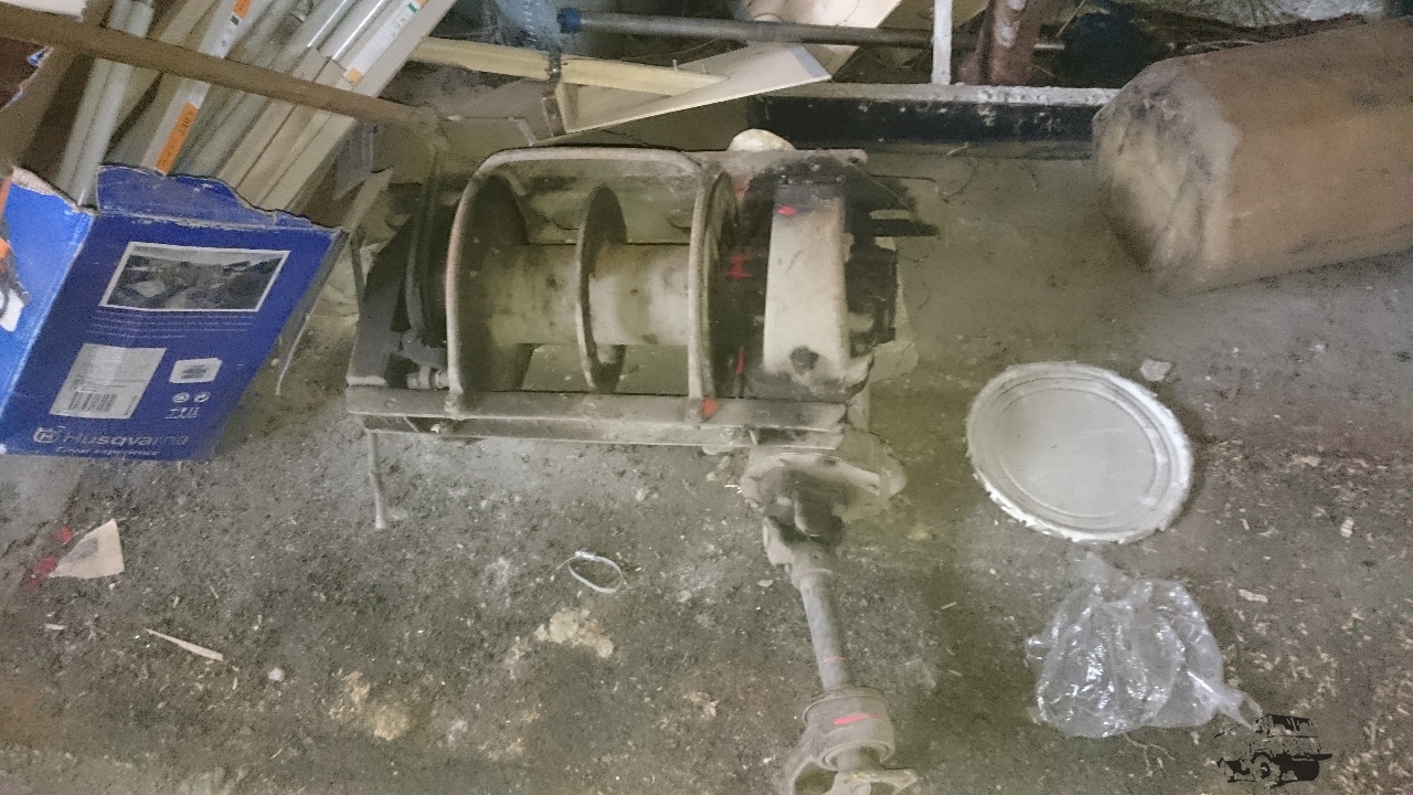

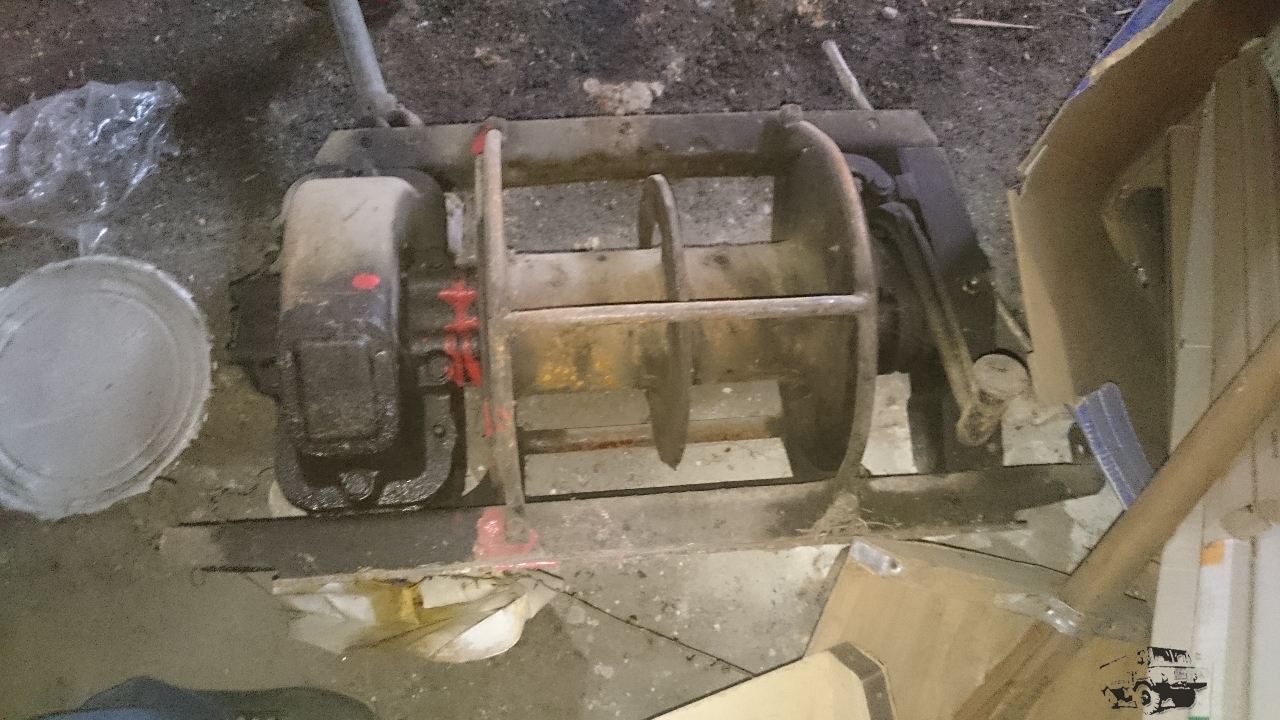

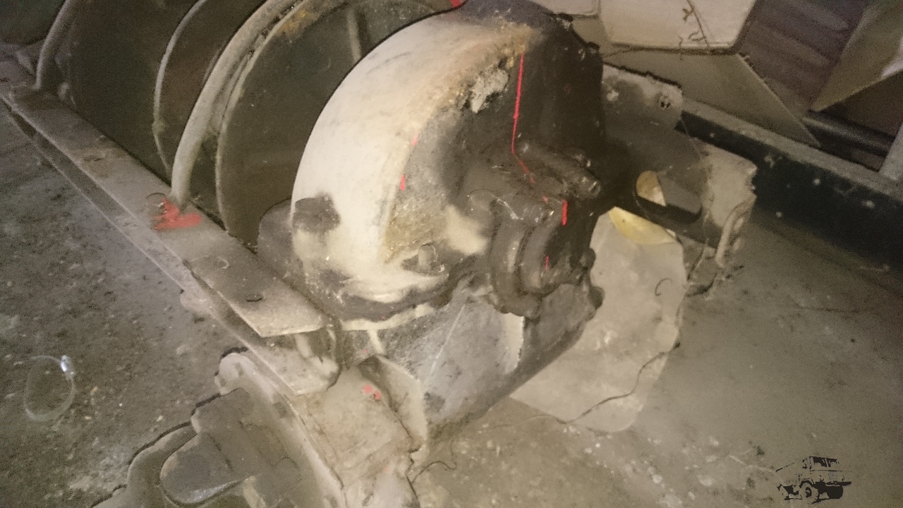

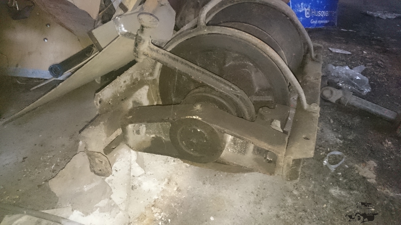

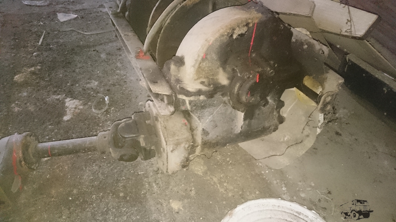

люди добры,подскажите,зил или газ лебёдка ?

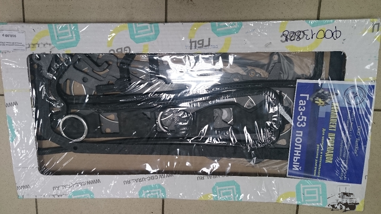

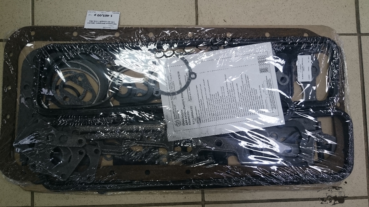

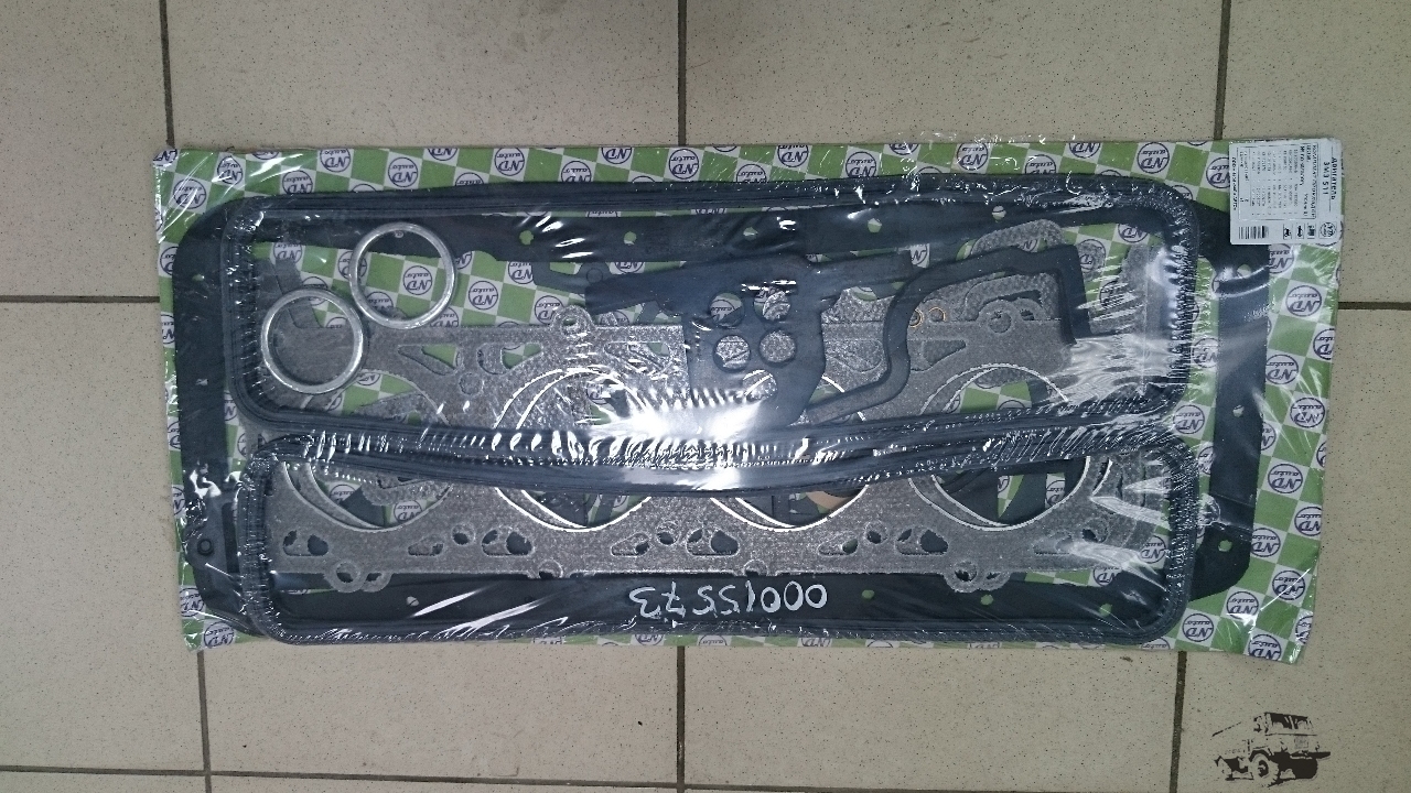

и еще вопрос к знатокам.какой комплект прокладок брать?) не ожидал что так много вариантов.продавцы жмут плечами.самый дорогой тот что с описью

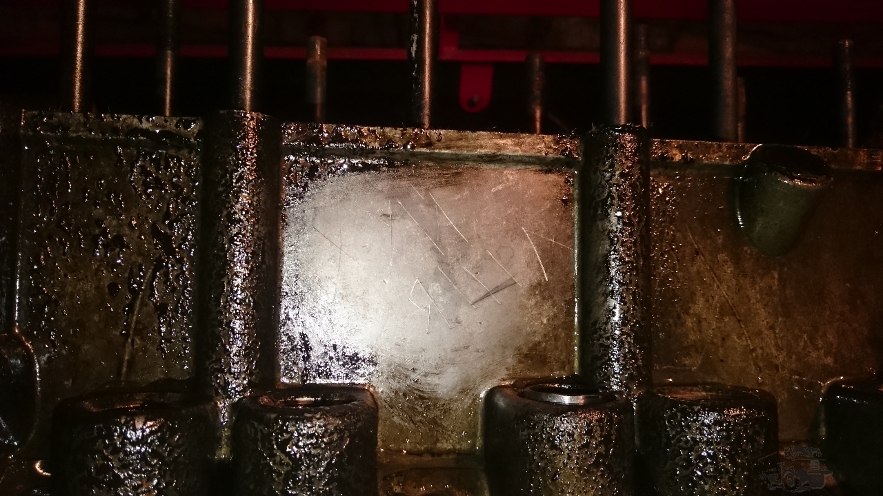

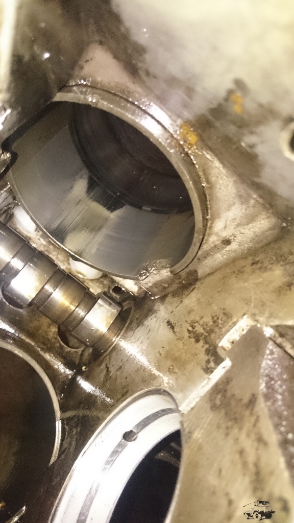

и еще вопрос .обнаружил скол гильзы.менять или ничего страшного ?

капиталить по богатому не хотелось бы .кольца вкладыши прокладки головки снял по 2 мм клапана притереть и хватит.он так то норм тянул ,только в масле весь был и под впуск сосал . вычислю степень сжатия.может и останусь на подобном моторе,если зажигание местные гонщики сделают мозговитое . бьют в грудь что сделают.соберу и первым делом к ним .есть варианты и карбов американских у друзей в Финляндии.ну короче как и у всех новичков планов громадье !))) так то мотор мне нравится и расход не пугает. цены на запчасти просто улыбают.но трамблер через шестеренки переходник и шестерни грм это просто жесть.хоть контактное,хоть без контактное.его только дублем оставить ,а основное хочу с катушками и датчиком колена.если удастся реализовать , то можно и дальше заниматься .осадите новичка ,если считаете план утопией

по лебёдке понял что зил.про установку вместо штатной тему видел.а в качестве задней не проще внедрить ?
samsamych
Сообщения: 463
Откуда: Тотьма
Поблагодарили: 5 раз
газ 66 вахта
Сообщение samsamych »
На зад в любом случае труднее чем вперёд, но зад из лебёдок газ или ЗИЛ, то ЗИЛ. Она легко зеркалится. Только наверное придётся поднимать кунг

Прокладки те что в жёлтой упаковке говнище полное, себе брал, выкинул все.
denis.vechorko
Сообщения: 193
Зарегистрирован: 21 апр 2017, 00:37
Откуда: Карелия Петрозаводск
газ 66 вахта
Сообщение denis.vechorko »
Заводило писал(а):[post]352088[/post] Прокладки те что в жёлтой упаковке говнище полное, себе брал, выкинул все.
спасибо!а мне эту и навяливали продавцы.причем она не самая дорогая,но походу на складе много завалялось))) самый полный и дорогой первый вариант.его попробую
