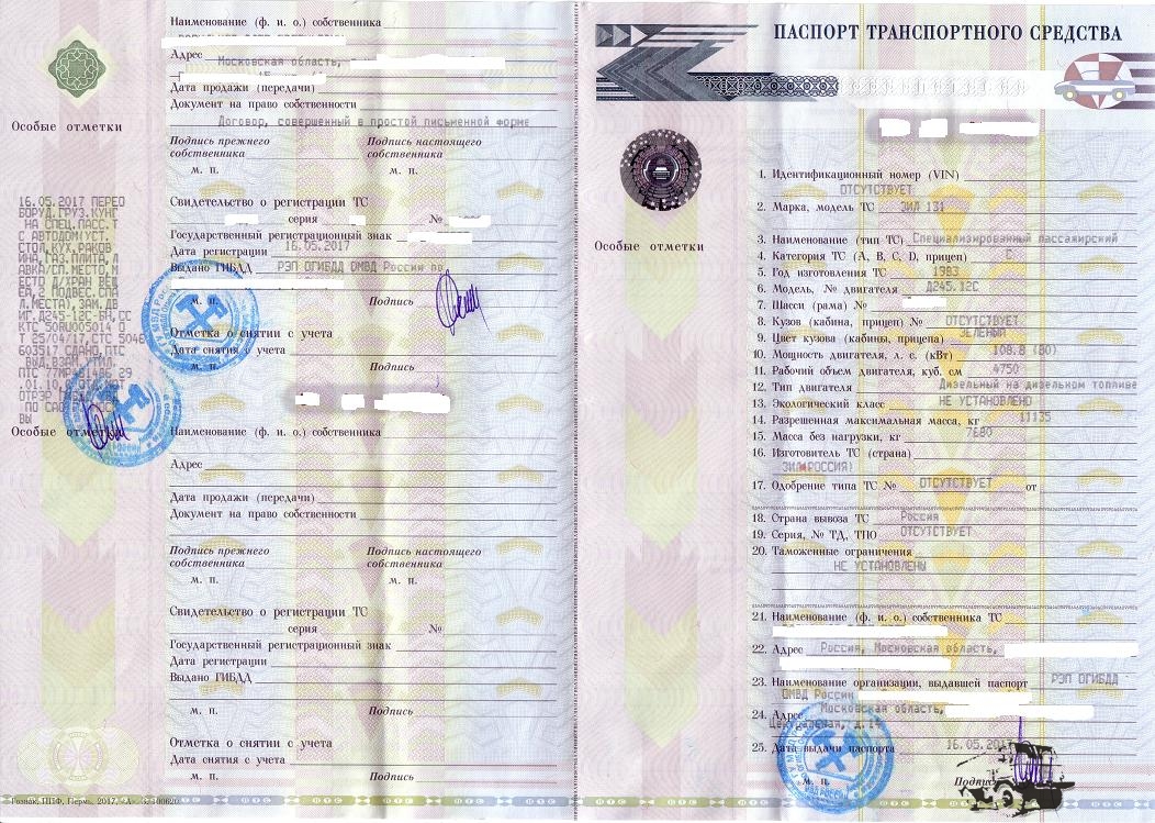

comandor писал(а):[post]351312[/post] Было бы интересно увидеть результат в доках. А говорят всякое. Может я неправ, может они. Мне бы просто хотелось увидеть хоть один пример ПТСа на грузовой автомобиль, впоследствии переоформленный на М1.
Ни благодари! Если настоящие специалисты берутся за оформление, то нет ничего невозможного, коль позволяет законодательная база

Переоборудование с "Д" на "С"
Относится к категории М1 в качестве специального пасажирского транспортного средства. Записано специализированный, т.к. в комп. базе нет другого термина.

У меня то же машина воронежская, так по ПТС грузовой фургон а фактически машина вахта. Причём в ПТС в номере кузова вписана маркировка кузова вахта. У меня даже есть заключение экспертизы что машина вахтовка.

Милован, кроме твоего утверждения, что автомобиль теперь принадлежит к категории М1, более нигде подтверждения не увидел. Ну да ладно, тебе и настоящим специалистам видней. У меня к тебе одна просьба - насколько я понимаю, всё это делается для снятия ограничений по проезду. Когда ты покатаешься месяцок-другой под знаки - отпишись тут пожалуйста, всё ли в порядке, хорошо? Просто для констатации факта, что всё получилось и тебе не приходят письма счастья. Я тогда извинюсь за свою некомпетентность в данном вопросе и сниму шляпу)). И ещё вопрос - где у тебя на данный момент прописано, что твоё ТС принадлежит к категории М1 ?

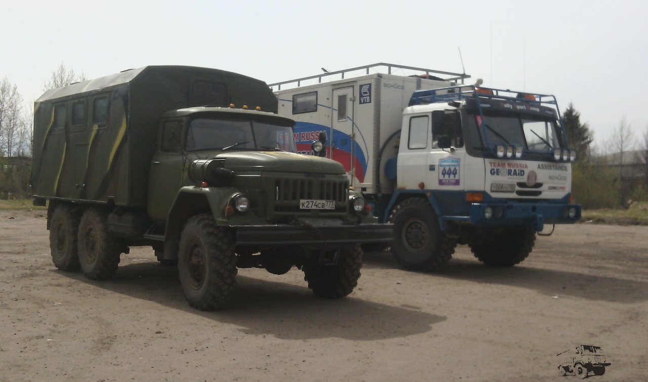

[ref]comandor[/ref], у меня нигде не прописано, кроме предварительного заключения о возможности внесения изменений, которое осталось в ГАИ... Прописано в Сводной резолюции о конструкции ТС Экономического и Социального совета ООН
К специальным пассажирским ТС категории М1 также относятся: бронеавтомобили, кареты скорой медицинской помощи и катафалки.
Кстати, катание под знаки не прокатывает как доказательство правоты. Я на своем Урале с массой в 17т. в течении двух лет рассекал по МКАДу, Рублевскому ш, в пределах Москвы, по ТТК и мне не пришел ни одни штраф и не тормознул ни одни гаец. Я был уверен, что мне на нем можно, но оказалось ошибочно. И тем не менее...
Письма счастья придти не могут - по всем базам это пассажирское транспортное средство и все ограничения такие же как у автобуса аналогичной массы и габарита, все же типовые ограничения для грузового транспорта.
Пы.сы. С Сергеем (Старина) мы все сделали самостоятельно, без посредников. Из-за того, что для районного отделения оформление автокемпера было в диковинку, нам пришлось несколько лишних раз ездить в областное управление. Так бы закончили с документами еще быстрей.

У меня пока вписан тип ТС "специлизированный прочее" надеюсь в пятницу будет то же Специальным пассажирским (Авто дом) после этого начну разбираться с Платоном что бы исключили из базы плательщиков.

Папуся писал(а):comandor писал(а):[post]351312[/post] Было бы интересно увидеть результат в доках. А говорят всякое. Может я неправ, может они. Мне бы просто хотелось увидеть хоть один пример ПТСа на грузовой автомобиль, впоследствии переоформленный на М1.
" ... ПТС оформлен правильно, т.к. написано не Автомобиль−дом, а Специализированный пассажирский.
Если бы было написано в Тип ТС - Автомобиль−дом, то это косяк, т.к. он может быть только М1, а этот ЗИЛ не может соответствовать требованиям предъявляемым к М1 легковые автомобили.
Классификация транспортных средств (ТС) по категориям ТР ТС 018/2011
Категория M1 – Транспортные средства, используемые для перевозки пассажиров имеющие, помимо места водителя, не более восьми мест для сидения – легковые автомобили.
Сводная резолюция о конструкции транспортных средств:
2.5.1 "Автомобиль−дом": транспортное средство специального назна-
чения категории M1, сконструированное так, что оно включает
жилой отсек, в котором имеется по меньшей мере следующее
оборудование:
a) сиденья и стол;
b) спальные места, которые могут быть устроены из си-
дений;
c) кухонное оборудование; и
d) оборудование и приспособления для хранения имуще-
ства.
Это оборудование должно быть жестким образом закреплено в
жилом отсеке; при этом стол может быть легкосъемным.
Вот и получается, что он Специализированный пассажирский кат.С. N2C, но никак не М1C.
Штрафы человеку не будут приходить потому, что он не грузовой, а спец. пассажирский, от М1 это никак не зависит. "
Возможно в нашей организации что-то недопонимают, всякое допускаю, а возможно тебе просто выдали желаемое за действительное. Для меня эта тема важна, пытаюсь разобраться, потому что хочу на самом деле быть настоящим. В нашем смоленском техотделе ГИБДД сказали, что ЗИЛ-131 категорически не может быть категории М1 в любом виде. Я показывал им твой ПТС. В любом случае это хорошее изменение назначения ТС. Мне просто интересно формально разобраться до конца, к какой-же на самом деле категории его теперь приписали. На будущее для работы.

[ref]comandor[/ref], Юр, вот хорошо, что у меня достаточный педагогический опыт, посоветую вашим экспертам оперировать законами, а не подзаконными актами и трактовками
Итак: Открываем нашу основную книгу по переоборудованию всех мастей - техрегламент, и ... ничего там не находим по подразделению транспорта на категории, а видим уже манипулирование с готовыми терминами и подразделением на M, N, O и прочие G... А патамушта в Предисловии так и написано, что:
"Требования настоящего технического регламента гармонизированы с требованиями Правил Европейской экономической комиссии Организации Объединенных Наций (Правила ЕЭК ООН), принимаемых на основании "Соглашения о принятии единообразных технических предписаний для колесных транспортных средств, предметов оборудования и частей, которые могут быть установлены и/или использованы на колесных транспортных средствах, и об условиях взаимного признания официальных утверждений, выдаваемых на основе этих предписаний", заключенного в Женеве 20 марта 1958 года (далее - Соглашение 1958 года), Глобальных технических правил, принимаемых на основании "Соглашения о введении Глобальных технических правил для колесных транспортных средств, предметов оборудования и частей, которые могут быть установлены и/или использованы на колесных транспортных средствах", заключенного в Женеве 25 июня 1998 года (далее - Соглашение 1998 года) и Предписаний, принимаемых на основании "Соглашения о принятии единообразных условий для периодических технических осмотров колесных транспортных средств и о взаимном признании таких осмотров", заключенного в Вене 13 ноября 1997 года (далее - Соглашение 1997 года)."
И в результате приходим к подсказке, которую я дал тебе ранее - Сводная резолюция о конструкции транспортных средств (СР.3), которая гласит: "2.2.1 Категория M1": транспортные средства, используемые дляперевозки пассажиров и имеющие не более восьми сидячих мест, помимо сиденья водителя."
И даже, если нам пох на международные акты, то открываем свой распрекрасный стандарт "Государственный стандарт РФ ГОСТ Р 52051-2003 "Механические транспортные средства и прицепы. Классификация и определения" (принят и введен в действие постановлением Госстандарта РФ от 7 мая 2003 г. N 139-ст)", в котором: "
3 Категория М - механические транспортные средства, имеющие не менее четырех колес и используемые для перевозки пассажиров
3.1. Категория М1. Транспортные средства, используемые для перевозки пассажиров и имеющие, помимо места водителя, не более восьми мест для сидения"...
Где в НОРМАТИВНЫХ АКТАХ мы видим ограничение по массе, числу ведущих осей, исключению 131-х зилов или ограничения, что это только легковые????
А ответ на вопрос: зачем же в общеупотребимых ссылках М1 приравняли к лекговым, можно найти в том же техрегламенте - для упрощения жизни инспекторов и водителей
Так, для этой катекории актуально ограничение навешивания всякой фигни, выступающие за пределы проэкции вида с верху и не являющееся заводской конструкцией. Водятлу не нужно все знать об М1, ему сказали, что это легковуха и на нее нельзя, по техрегламенту, кенгурин и он это знает и отвечает. Инспектору не нужно ловить все грузовики и выискивать один 131 на миллион, подходящий к М1, и предъявлять это ограничение.
Также и с тахографами, читаем:
Тахографами оснащаются следующие категории и виды транспортных средств, выпускаемые в обращение и находящиеся в эксплуатации на территории Российской Федерации:
транспортные средства, используемые для перевозки пассажиров, имеющие, помимо места водителя, более восьми мест для сидения, максимальная масса которых не превышает 5 тонн (категория М2);
транспортные средства, используемые для перевозки пассажиров, имеющие, помимо места водителя, более восьми мест для сидения, максимальная масса которых превышает 5 тонн (категория М3 );
транспортные средства, предназначенные для перевозки грузов, имеющие максимальную массу свыше 3,5 тонн, но не более 12 тонн (категория N2 );
транспортные средства, предназначенные для перевозки грузов, имеющие максимальную массу более 12 тонн (категория N3 )"
Нахера в исключения обязательной установки тахографоф влючили Автодома, если это всегда категория М1? - ДЛЯ ПРОСТОТЫ ВОСПРИЯТИЯ! Каждый инспектор на дороге и водитель не могут знать про разблюдовки этих категорий, поэтому в исключениях и прописали, чтоб не думали, а знали.
По любви читать все подряд и считать это правилом, по приказу минтранса о тахографах, Автодом притягивается к перечисленным выше категориям - приказ то ведь для них
А в моем Сертификате соответствия прям так и прописано Специальное пассажирское ТС Автомобиль-дом. В ТИПе ТС этого термина нет потому, что в базе из которой оформляются документы на авто нет ни Автомобиль-дом, ни Специальным пассажирские. Наиболее подходящее Специализированные пассажирские, их и забили. А в особых отметках стоит Автомобиль-дом. Это не хитрость гаишников по приведении в соответствии с чьим-то мнением, а технический нюанс оформления.
