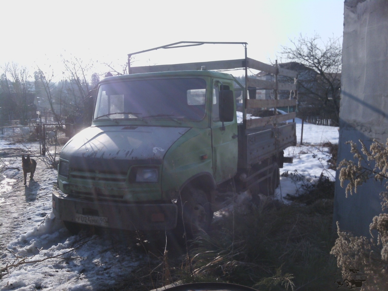

Куплен и пригнан хозяином своим ходом ЗИЛ-бычок, бортовой бочек. Год 2004, пробег со слов и спидометра 98т.км...Документы, номера есть.
Двигатель д-245.12С, сил 104,7.

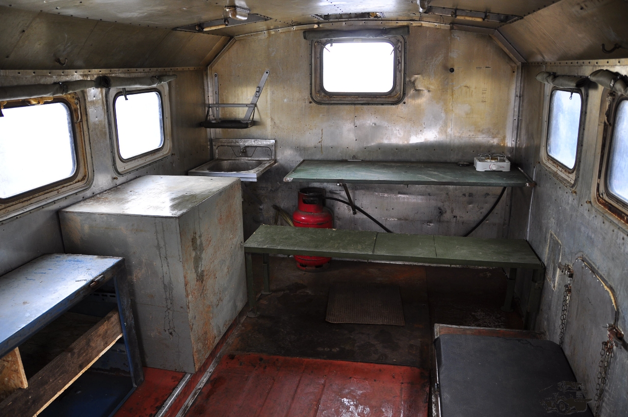

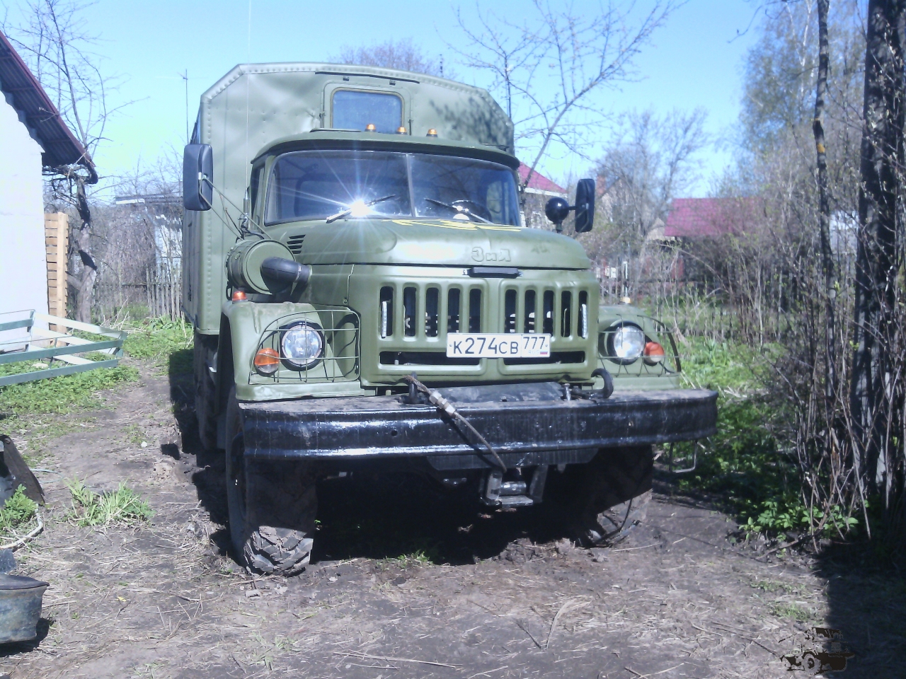

Все заняло ровно два месяца. За них успел перекинуть движок, подтереть сопли, что вылезли, установить лебедку, оборудовать по минимальным требованиям КУНГ и оформить все внесенные изменения. Теперь ЗИЛ-131 стал специальным пассажирским транспортным средством категории М1 Автомобиль-дом
На последнем осмотре для регистрации изменений в МРЭО:
Жилой модуль оборудовал из того, что нашел в огороде и лишнего на своем Урале. Установил откидывающийся стол, который был раньше самодельным задним бортом к проданному прицепу 1П-1.5. Установил железный шкаф, бывший элестрическим шкафом в будке Урала. Установил металлический ящик, бывший в ремонтном КУНГе другого 131-го. Раковина досталась с этим зилком, т.к. в нем жили лесорубы и кое-что было оборудовано для проживания. Бак жидкосного обогревателя с кузова Урала перекочевал на кронштейн канистры и занял место над умывальником (на фото его еще нет). Крюки гамаков пошли в зачет оборудованных подвесных спальных мест.
Таким незатейливым и бюджетным способом были соблюдены все требования к оборудованию жилого модуля Автомобиля-дома, а именно: спальные и сидячие места, стол, кухонное оборудование и оборудованные места для хранения вещей. Думаю, что у меня самый спартанский автокемпер из зарегистрированных на территории ЕЭП
По установке лебедки, которую также зарегистрировал, особо интересного ничего нет - взял у нашего комрада и вполне доволен. Сделал самодельные, с большим запасом прочности, ролики троса, но т.к. делал впервые, то немного их размахал по вертикале - уменьшают угол въезда
Присабачил к ним ступеньку и они стали еще и удобной подножкой
В любом случае, такие губы позволяют без закусывания между роликами иметь угол лебежения к оси автомобиля менее 90 градусов. Поэтому в общем удовлетворен.
Все остальное покажет эксплуатация
