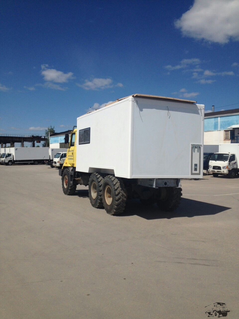

Какая получилась снаряженная масса?
Plotitsynigor
Сообщения: 353
Откуда: Тула
Татра 163 ямал SK4
Сообщение Plotitsynigor »
Около 15 т приполной заправки. 1400- ДТП, 450- вода

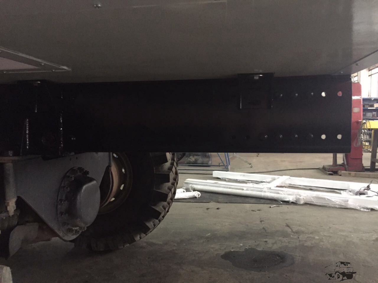

Татра 163 ямал SK4

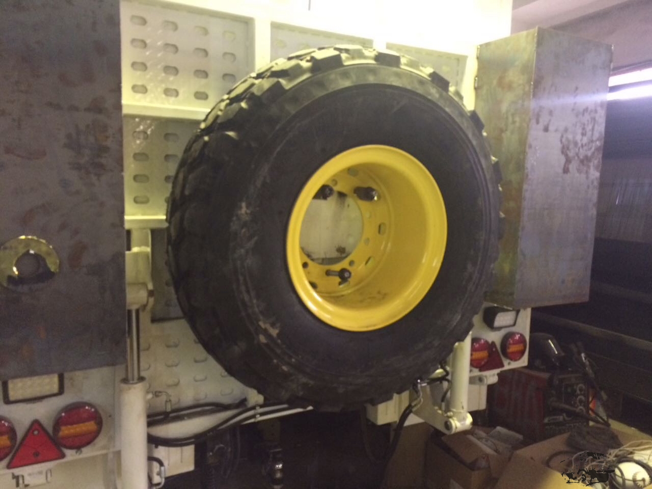

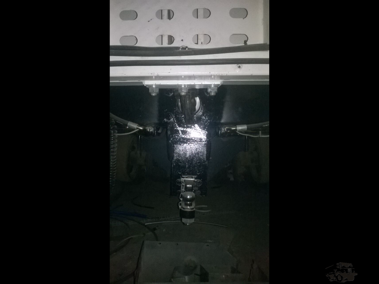

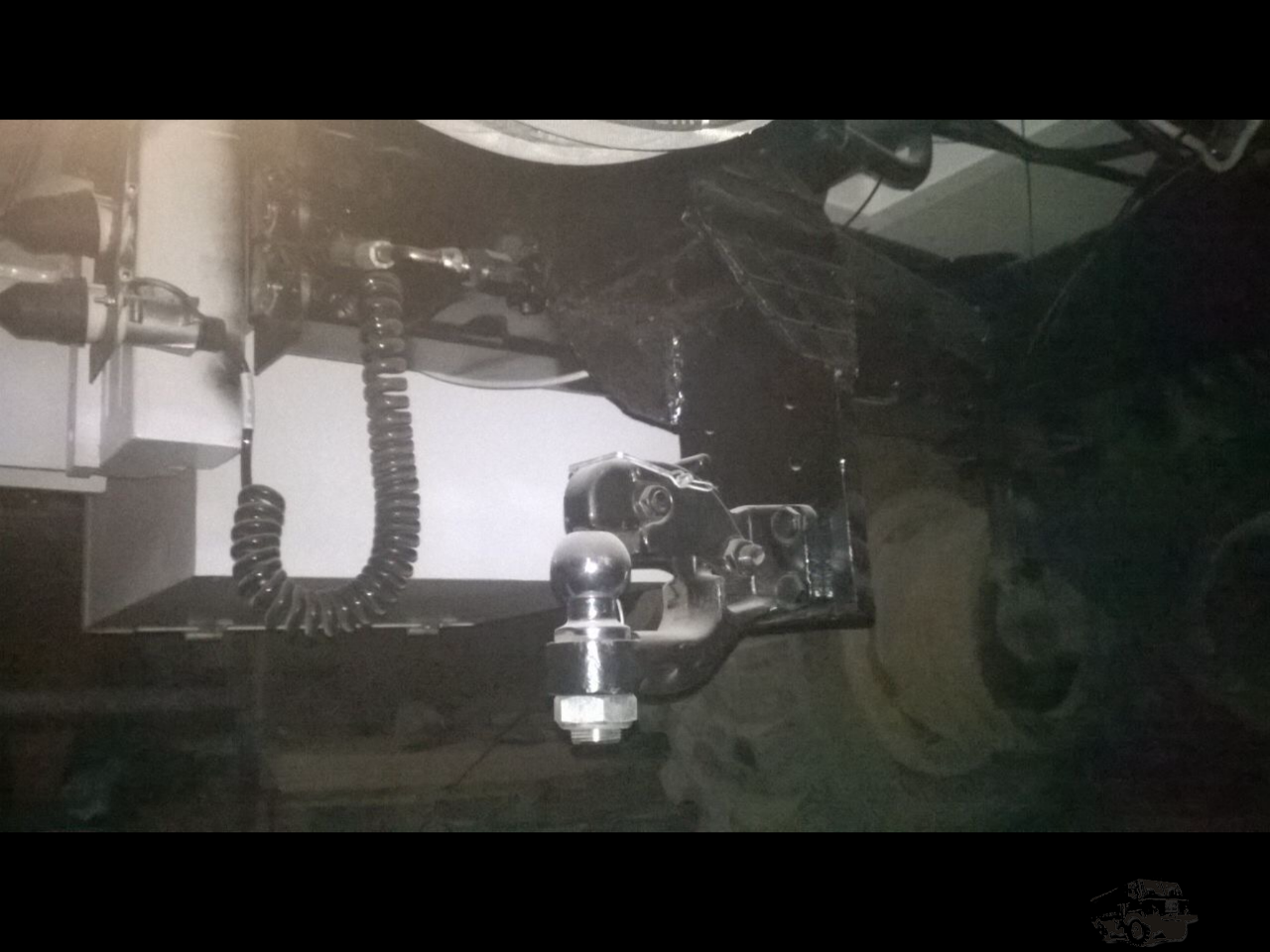

да ещё подрамник удлинён на 1200. К нему в нижней части крепиться гидроборт. Плюсом грузовой и легковой фаркоп.

Татра 163 ямал SK4

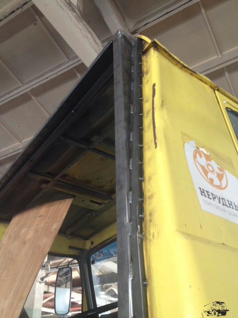

моменты строительства!

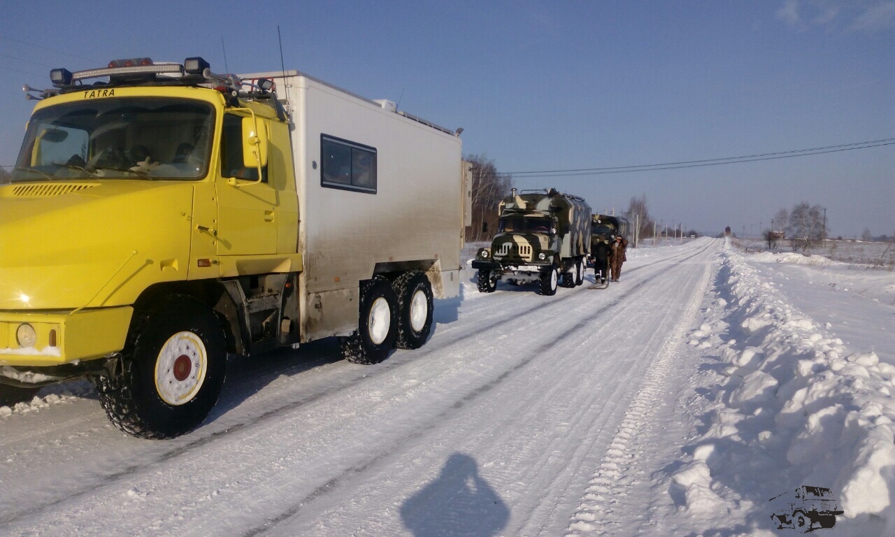

вот что стоит, большее часть времени езда по дорогам.
Plotitsynigor
Сообщения: 353
Откуда: Тула
Татра 163 ямал SK4
Бриджстоун
