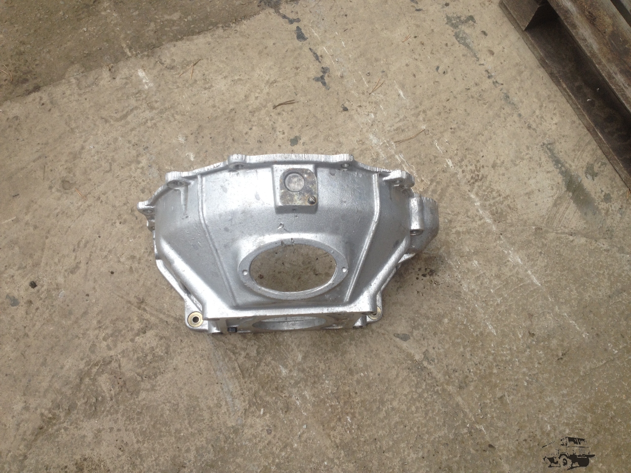

Сегодня привез колокол. Вот он, красаучик :D

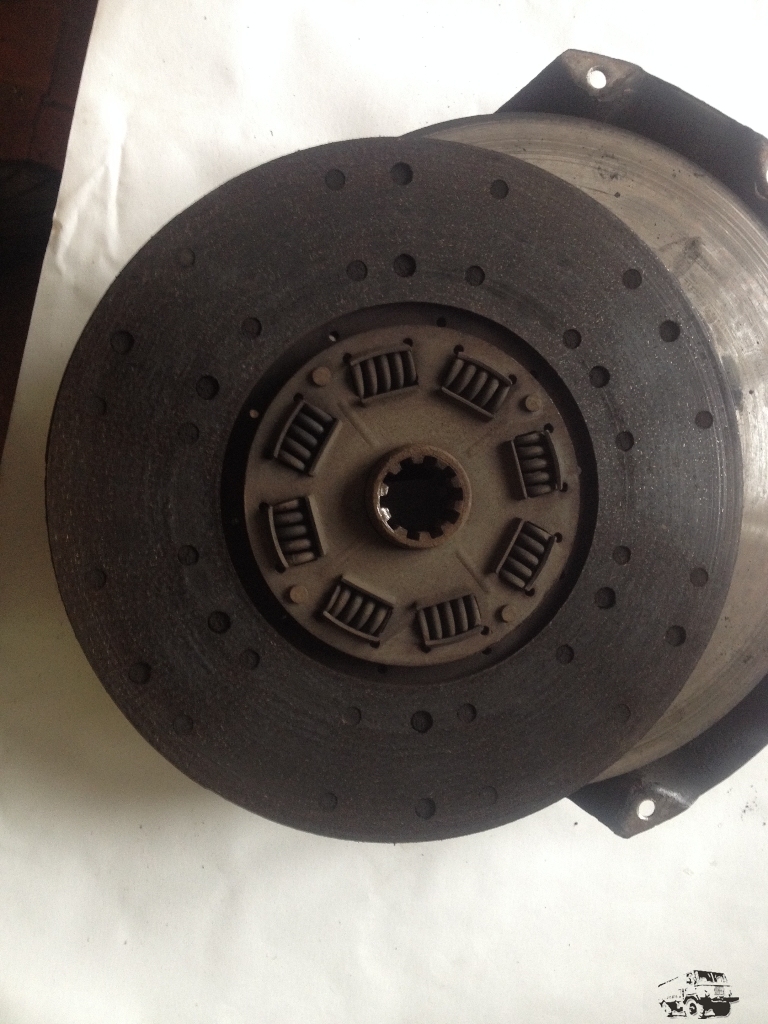

Старый мотор с машины сняли. Корзину прикрутили на новый. Колено готово к балансировке. В понедельник повезу на авторемонтный завод. Корзина хорошая, а накладки ведомого диска подношены.

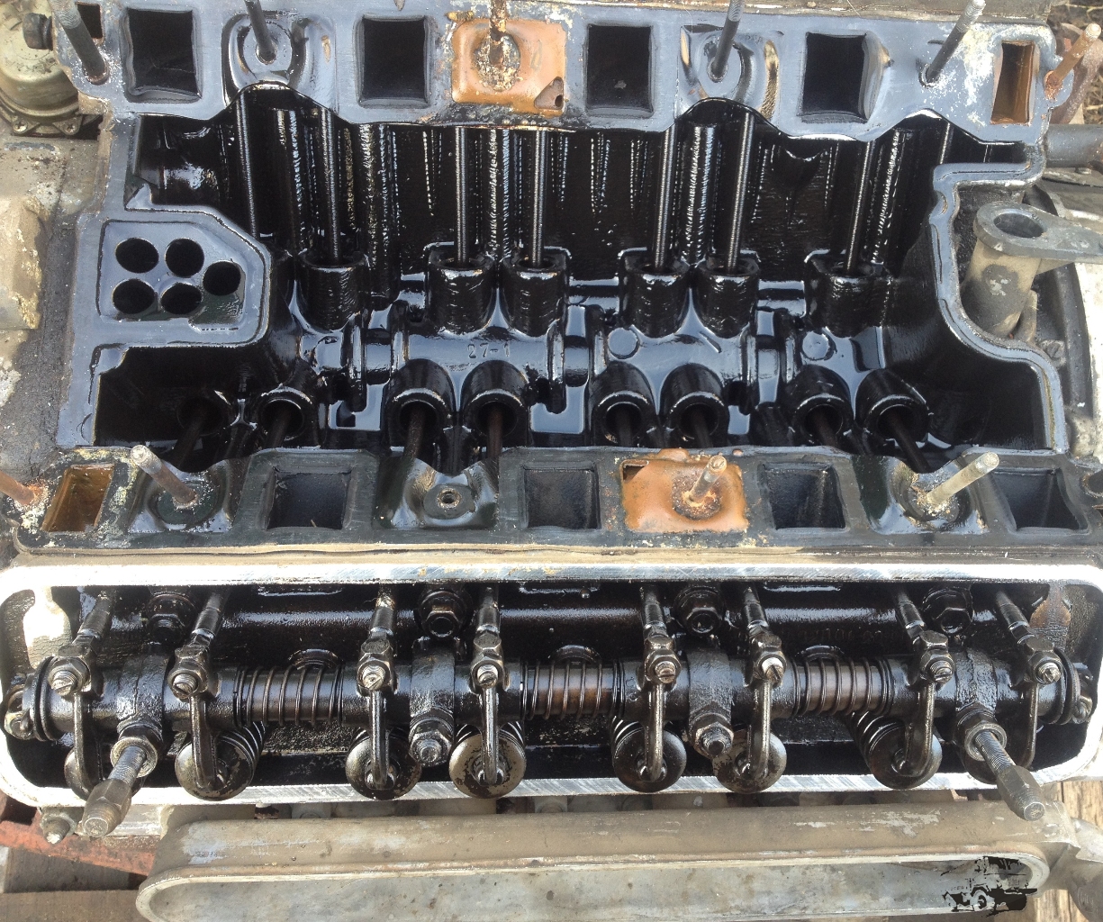

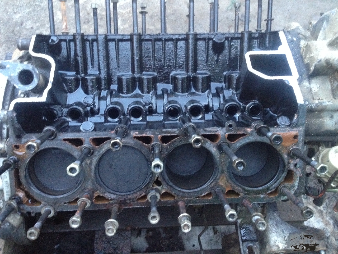

Разобрали старый двигатель. Пробег его скорее всего небольшой. На цилиндрах заметной выработки нет. Но масло использовалось низкого качества. Образовался слой "битума".

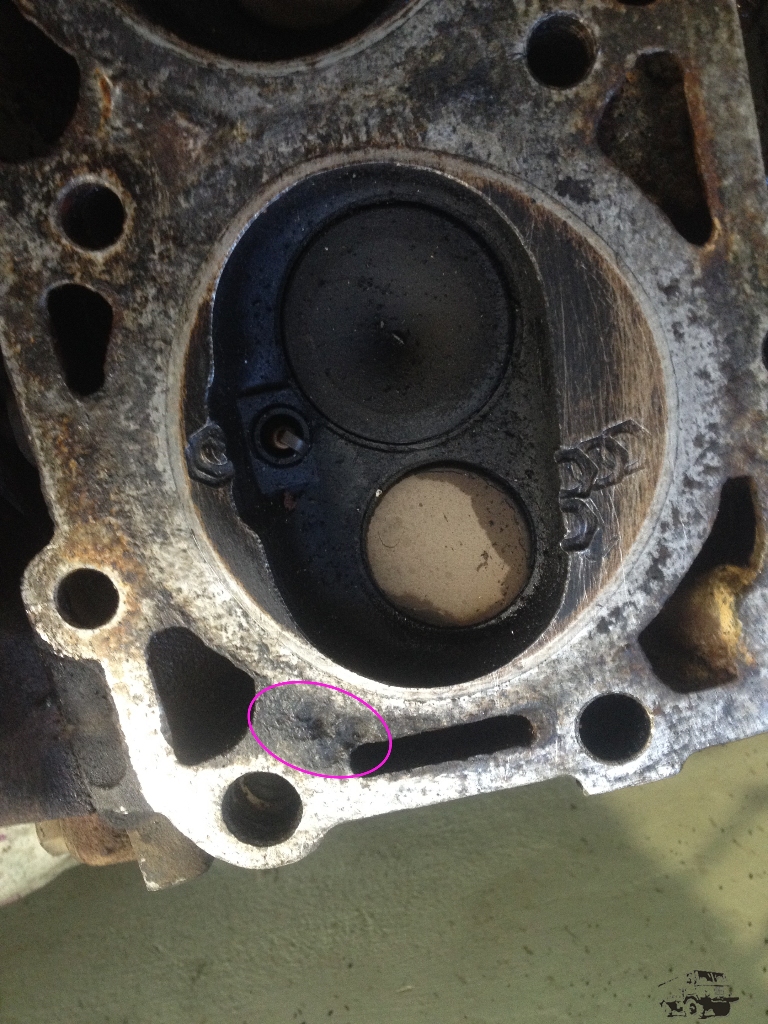

Нам нужны от него головки. В четвертом цилиндре, судя по отпечаткам, когда-то была гайка. Так же тосол начал проедать головку (обвел красным). Раковины приличные, миллиметра 2-3 глубиной. Но в камеру сгорания не попадают. Перекрываются прокладкой. Неприятно, но, думаю, работать будет. Входов у этих каверн нет ни в камеру сгорания ни наружу.

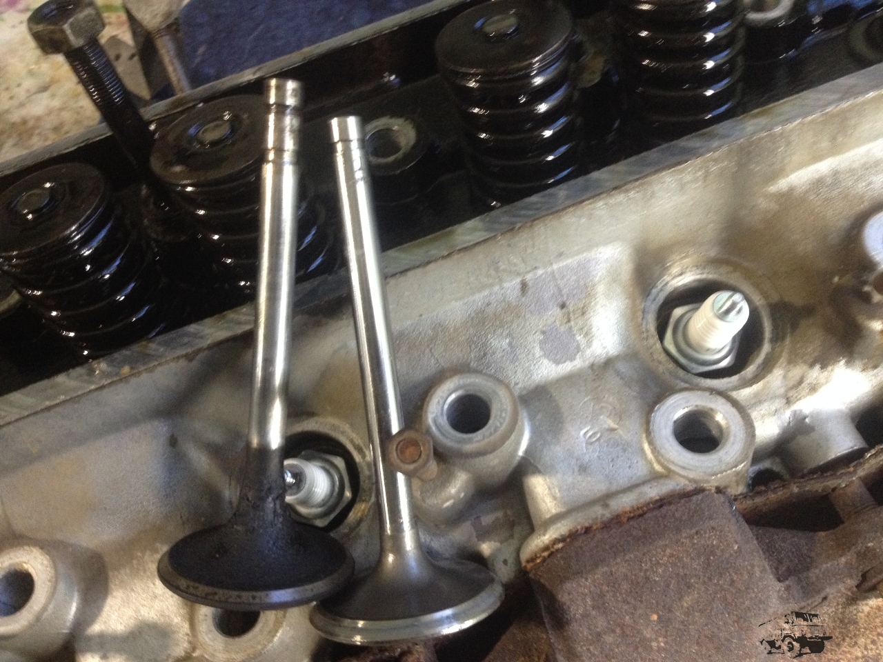

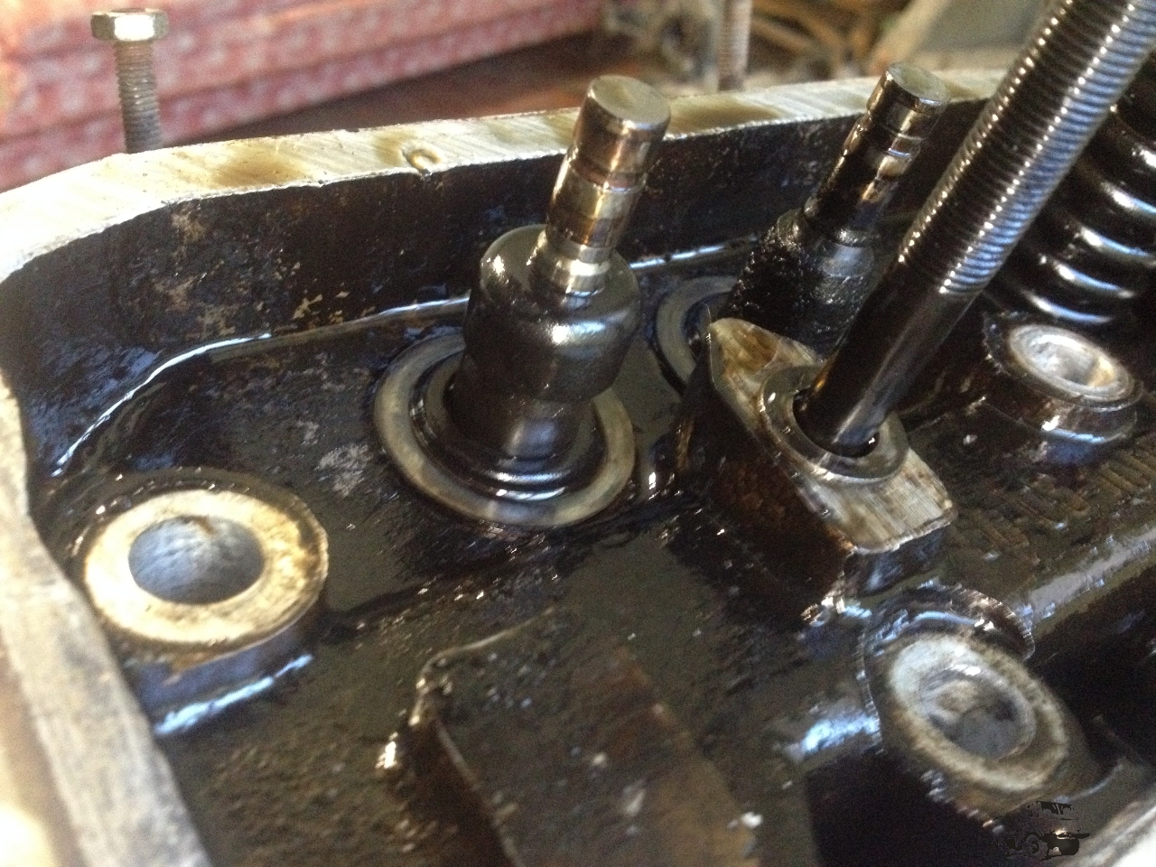

На клапанах стоят маслоотражательные колпачки. Соответственно впускные клапаны с проточкой. Так что, Саша, решай оставлять так, или менять клапана и ставить обычные сальники клапанов на впуск.
Чтобы было наглядно, слева родной клапан (с двумя проточками), справа новый (с одной проточкой). Именно там, где сделана нижняя проточка и будет находиться рабочая кромка сальника.

Рома , я так понимаю что клапана лучше поменять и поставить сальники? А почем ты себе клапана брал?
