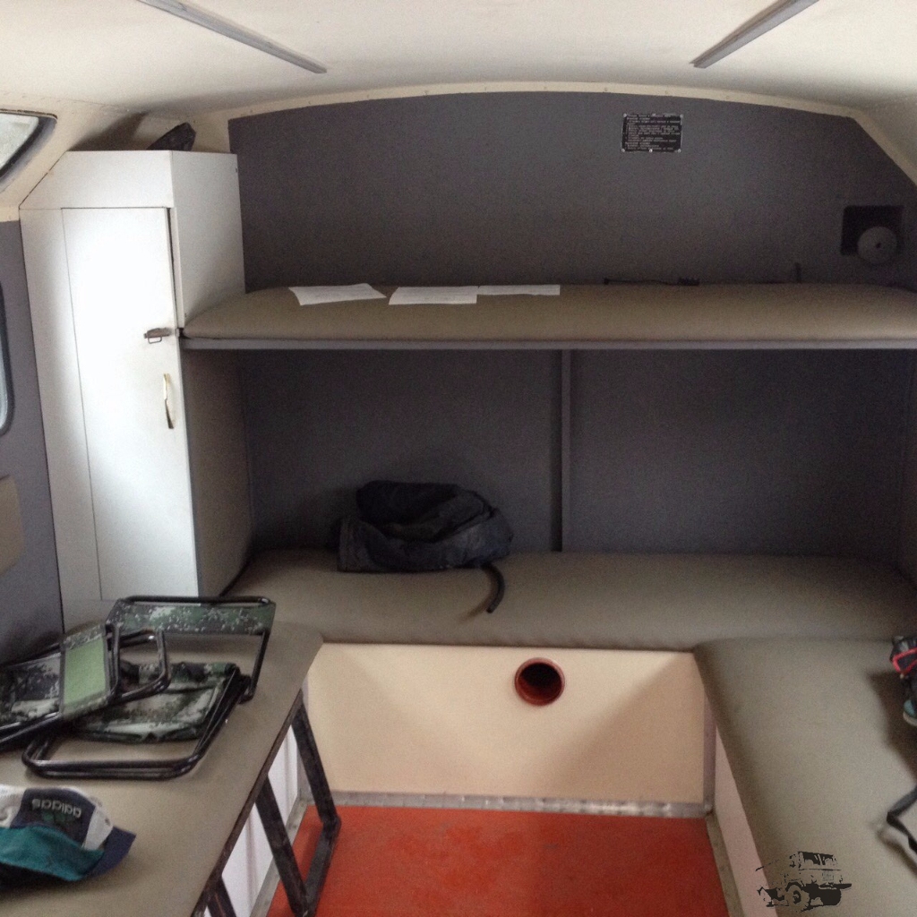

Полы демонтировал полностью. Металлический каркас загрунтовал, добавил в слабых местах уголки, что бы полы не гнулись под ходоками. Потом лист оцинковка 0,5 мм, фанера в олифе 10мм, пенополистирол 20 мм, фанера 10 мм, коммерческий линолеум 4,5 мм, каждый слой на клей (какой не помню, помоему полиуретановый однокомпонентный).
Освещение светодиодное, две нитке в профиле. Отопление планар с цифровым пультом.

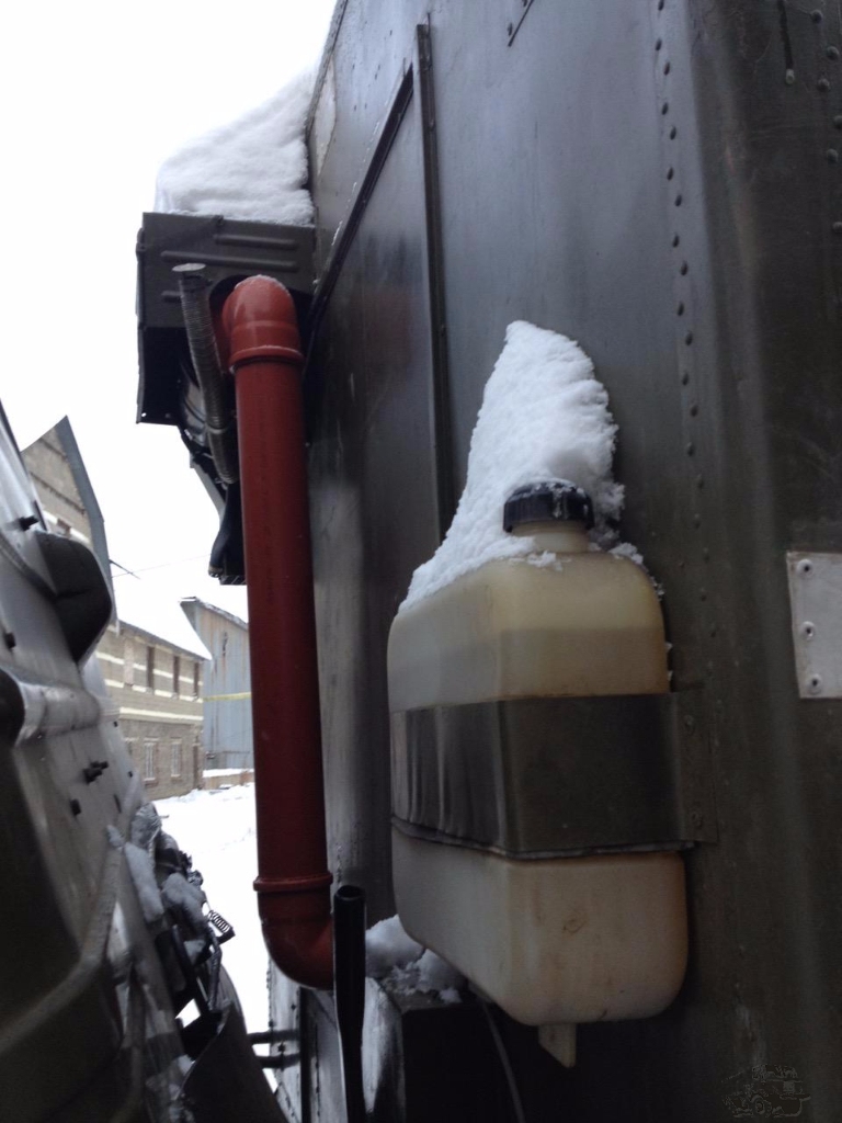

При пользовании ОВешки от пластиковой трубы запаха неприятного нет ?

vivanov76 писал(а):[post]339646[/post] При пользовании ОВешки от пластиковой трубы запаха неприятного нет ?
У меня Планар стоит. Такую конструкцию воздуховода собирал "на скорую руку", так как через два дня намечался первый выезд на охоту. Показалось что это самый простой вариант. Внутри воздуховод разделяется на два, один идет на отопление, второй дует в сушильный шкаф. Направление потока изменяется установкой заглушки на выходе. Сомнения были по поводу запаха. Но переделывать не пришлось, жалоб пока не поступало.

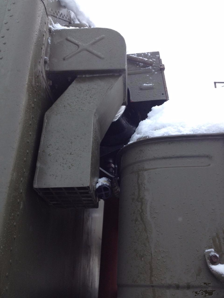

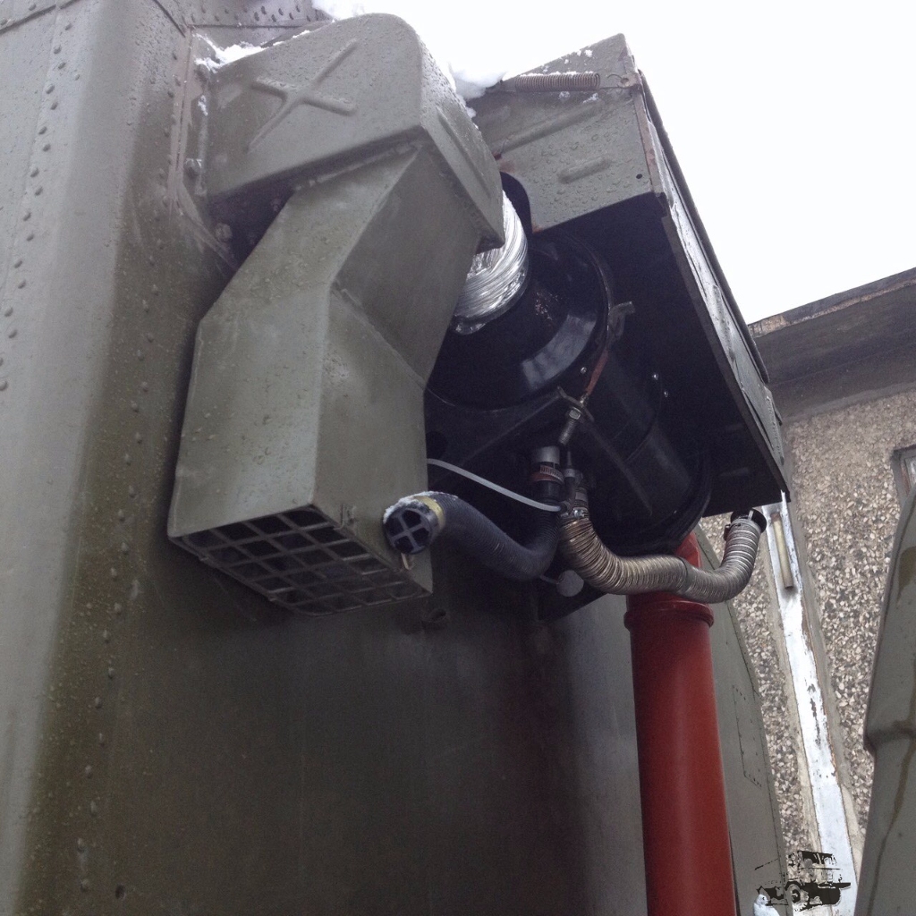

однако восемь кВт, дофига.
для этого кунга 4-х будет достаточно (было бы) те Планар 44Д, а не 8ДМ
в выхлопной трубе или отверстие надо сделать, или провисание убрать чтобы там не собиралось ни чего.

Petrov_kamensk писал(а):[post]340112[/post] однако восемь кВт, дофига.
На бухане стоит маленький, хватает. Когда брал, опыта эксплуатации кунга не было, не учел что он теплее и герметичнее чем кузов буханки, взял с запасом. Подгадал когда на Планар скидки сезонные были, получилось большой фен взять по цене маленького. Маленького тоже хватило бы. На максимум включаю только когда работает сушильный шкаф. Обувь и одежда мокрая высыхает в считанные минуты.
Про трубу, спасибо, пока не замечал ничего, но логика Ваша понятна, подумаю как поправить. Если у кого есть опыт использования более длинной выхлопной трубы на Планаре, поделитесь пожалуйста.
